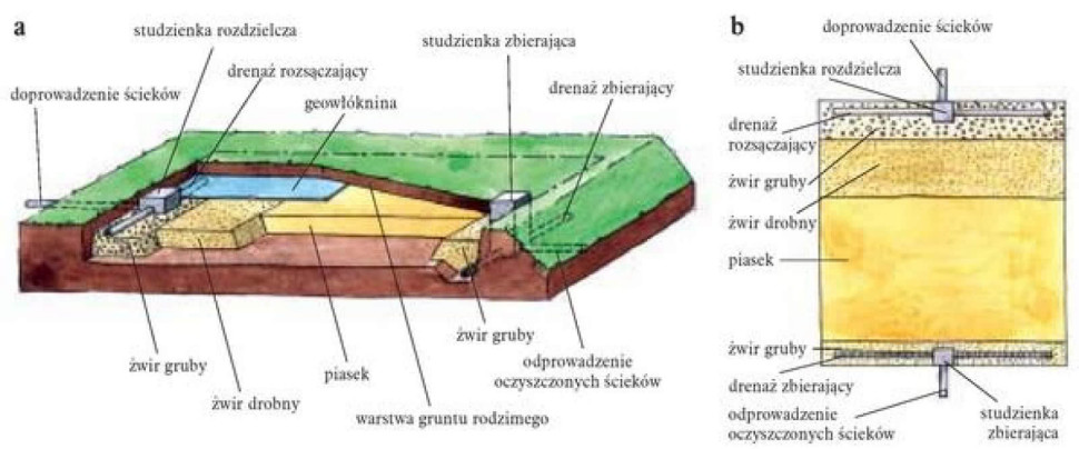

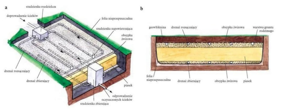

  • Ze złożem (filtrem) piaskowym lub żwirowym. Rozwiązanie stosuje się na gruncie słabo przepuszczalnym bądź gdy poziom wód gruntowych jest wysoki. W pierwszym przypadku usuwa się glebę na gł. 1,5 m i zastępuje piaskiem i/lub żwirem, tworzącymi naturalny filtr.
    W drugim - buduje się przepompownię ścieków i kopiec filtracyjny, oddzielony od rodzimego podłoża folią. W kopcu układa się filtr (piaskowy albo żwirowy) i dreny. Po przejściu przez kopiec, już oczyszczone ścieki trafią np. do studni chłonnej. Można je też wykorzystać do podlewania ogrodu.
Schemat: filtr piaskowy poziomy: a - schemat, b - widok z góry
Filtr piaskowy poziomy: a - schemat, b - widok z góry.
Schemat: filtr piaskowy pionowy: a - schemat, b - przekrój
Filtr piaskowy pionowy: a - schemat, b - przekrój.

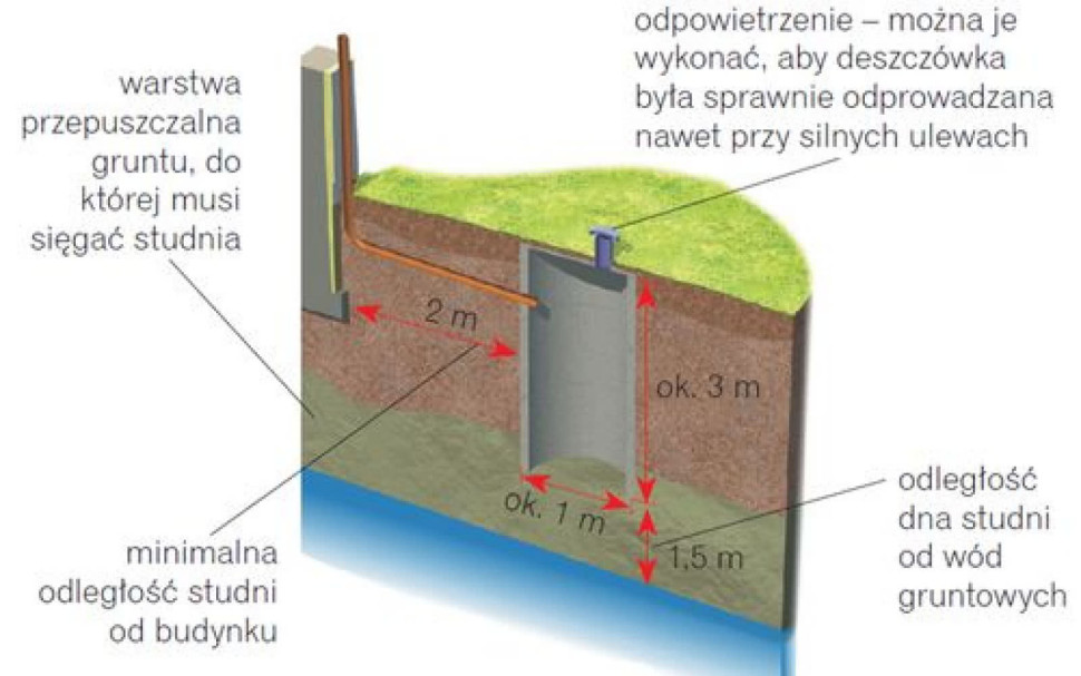

Drogę do posiadania własnej oczyszczalni ścieków mogą zamknąć złe warunki glebowe i środowiskowe. Dlatego najpierw należy wykonać badania geotechniczne, w których zostaną określone jego rodzaj i przekrój, a także poziom wód gruntowych. Rodzaj gruntu jest ważny, gdy planuje się wykorzystanie go w drugim etapie oczyszczania ścieków, albo do odbioru oczyszczonego produktu. Poziom wód gruntowych przepisowo powinien się znajdować co najmniej 1,5 m poniżej rur drenarskich. Jeśli jednak w naturalnym podłożu wody gruntowe są zbyt wysoko, stosuje się warianty oczyszczalni, np. z podniesionym kopcem filtracyjnym i przepompownią.
Schemat studni chłonnej
Schemat studni chłonnej.

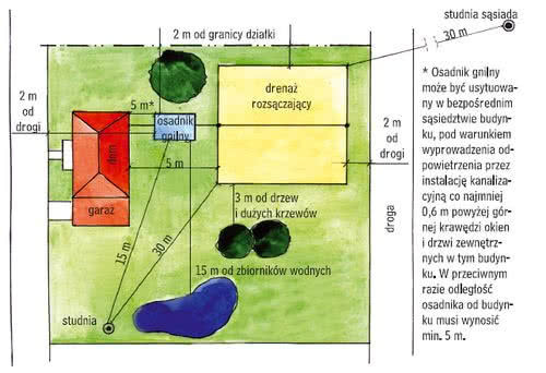

W niektórych przypadkach przeszkodą może okazać się zbyt mała wielkość działki. Dzieje się tak wtedy, gdy między osadnikiem gnilnym i studnią (własną i sąsiadów) nie uda się zachować określonej przepisami minimalnej odległości 15 m, bądź odległości 30 m między odbiornikiem oczyszczonych ścieków a studnią. Odległości od innych obiektów na działce również regulują przepisy prawa, więc koniecznie trzeba je poznać.
Lokalizacja osadnika gnilnego i drenażu rozsączającego
Lokalizacja osadnika gnilnego i drenażu rozsączającego. Na rysunku pokazane są minimalne wymagane odległości.
