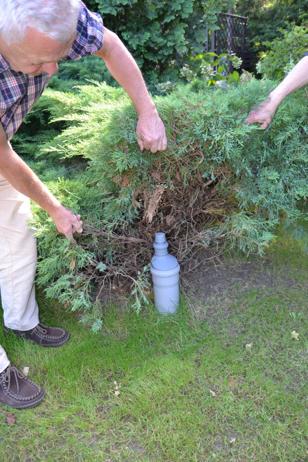

Kominek napowietrzający
Jeden z trzech kominków napowietrzających.
