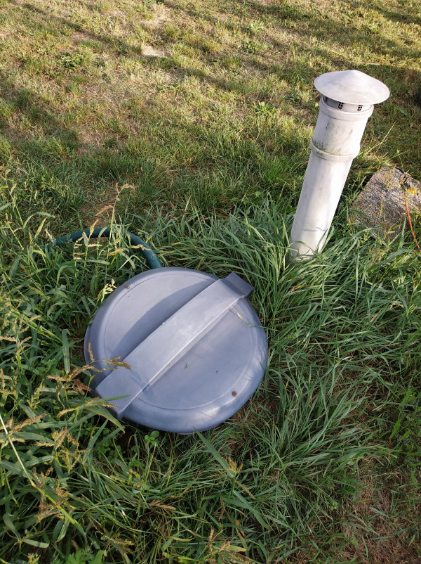

Studzienka rozprowadzająca
Studzienka rozprowadzająca, pod nią znajduje się filtr żwirowo-piaskowy.

  • Warunki do montażu takiego urządzenia są u nas idealne - górka i piach. Wykonawca przywiózł ciężarówkami zbiorniki oczyszczalni i kruszywo. Podjechała koparka, w przygotowanym wykopie pracownicy wstawili elementy. Ktoś z domowników głośno zdziwił się, że oczyszczalnia jest tak mała na tak dużą rodzinę. Wtedy kierownik ekipy spojrzał na nasze papiery i natychmiast zarządził wyjęcie zbiornika i dostarczenie znacznie większego. Robotnicy, nie sprawdzając w papierach, po prostu załadowali typowy zestaw elementów dla mniejszej rodziny. Dlatego radzimy asystować przy budowie, kontrolować formularze i wykonawców. Ze względu na piaszczysty grunt, wykopy nie były zbyt obszerne - posiadacze gliniastych gruntów narzekali na większą demolkę ogrodów. Zbiornik osadzono na warstwie żwiru frakcji 16/32 mm i obsypano piachem zmieszanym ze żwirem. Tak samo postąpiono ze studnią rozprowadzającą, jednak pod nią wykonano filtr - tu warstwa piachu i żwiru jest grubsza. Według fachowców, jeśli filtr będzie za mało chłonny, można będzie ułożyć rury drenujące. Ale nie ma takiej potrzeby.
