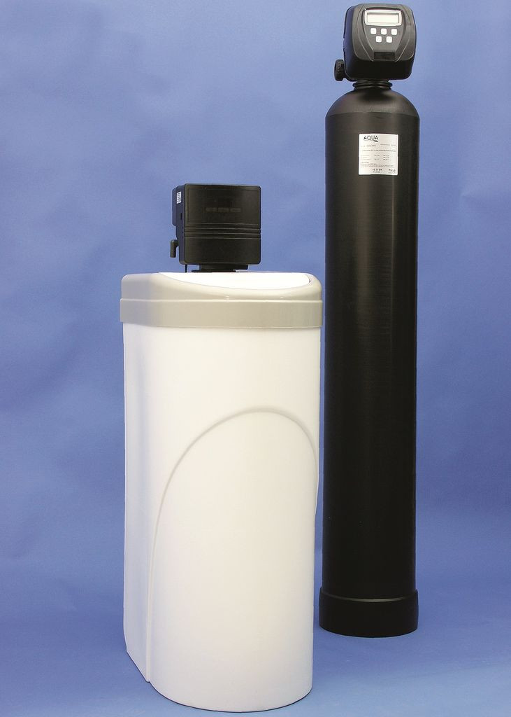

Odżelaziacz i zmiękczacz
Odżelaziacze i zmiękczacze to najczęściej montowane urządzania w domowej stacji uzdatniania. (fot. Secura)
