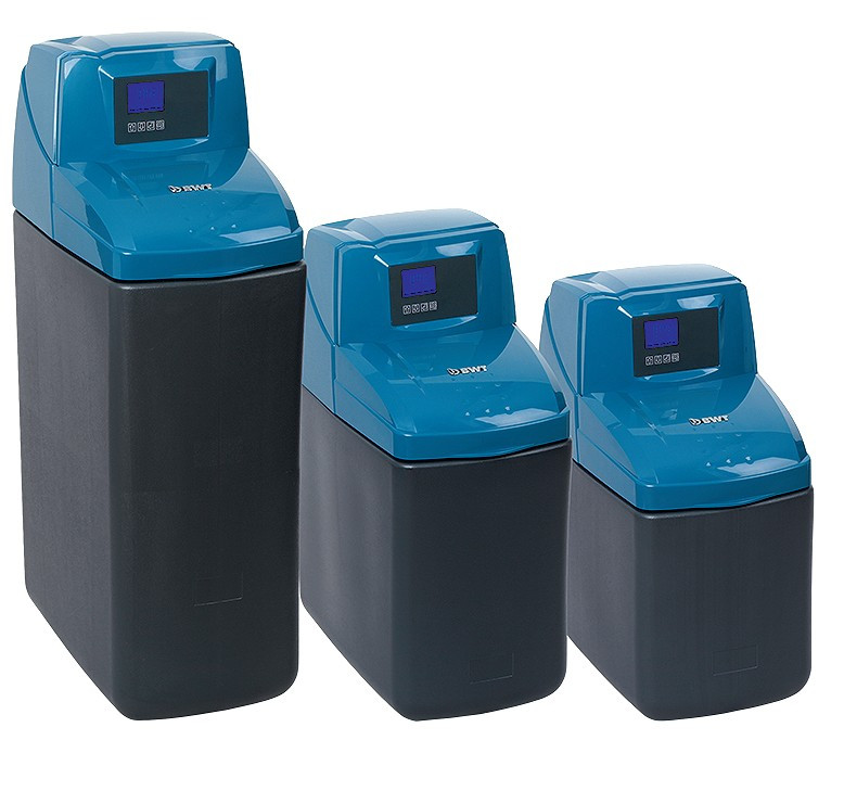

Kompaktowe, sterowane objętościowo zmiękczacze jednokolumnowe, dostępne w 4 rozmiarach. Cyfrowy sterownik zapewnia wysoką wydajność pracy urządzenia, a niewielkie rozmiary dają możliwość instalacji nawet w przypadku ograniczonej ilości wolnego miejsca (fot. BWT)
