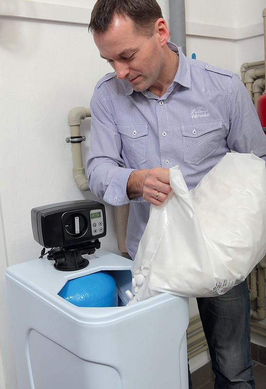

Zmiękczacz wody wymaga systematycznego (raz w miesiącu) dosypywania soli, którą kupuje się w formie tabletek w 25 kg workach (fot. UST-M)

  1. Zbiornik filtracyjny. Do niego wsypana jest żywica jonowymienna – zmiękczająca.
  2. Głowica sterująca. Kieruje procesem filtracji oraz regeneracji (na ogół w wersji objętościowej, czyli to, kiedy włączy się regeneracja – zależy od zużycia wody). Niezwykle ważne jest to, aby głowica miała zawór mieszający, pozwalający ustalić odpowiednią twardość wody w końcowych punktach odbioru.
  3. Zbiornik solanki. Do niego wsypuje się sól tabletkowaną. Jak duży zmiękczacz zastosować, a dokładnie – jaka ilość żywicy jest potrzebna – zależy od twardości wody i przewidywanego zużycia. Im większa twardość i im większe zapotrzebowanie na wodę, tym więcej żywicy powinno się wykorzystać, tak aby regeneracja nie przebiegała zbyt często.

Do codziennej eksploatacji zmiękczaczy potrzebna jest sól tabletkowana, sprzedawana zazwyczaj w workach 25 kg.
Przy odpowiedniej eksploatacji i regularnej regeneracji solanką, złoże będzie pracowało wiele lat, bez konieczności wymiany. Jeśli kationit zmiękczający narażony jest na dopływ wody bardzo zażelazionej, może ulec destrukcji i w konsekwencji trzeba będzie taką żywicę wymienić. Zmiękczacze potrzebują głównie okresowego sprawdzenia, czyszczenia lub wymiany inżektorów. Można także stosować środki chemiczne do czyszczenia żywic zmiękczających.
