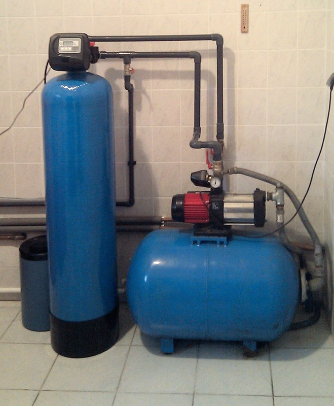

W domu zasilanym wodą ze studni, podłączenie filtrów wykonuje się zaraz za wejściem wody do budynku. Rozpatrujemy przypadek zażelazionej wody z nienormatywną zawartością manganu.
Odżelaziacz wymaga okresowej konserwacji filtra, czyszczenia lub wymiany inżektorów (części w głowicach sterujących, zarastające żelazem) oraz sprawdzania poszczególnych elementów systemu uzdatniania wody. Każdą stację uzdatniania wody powinien raz w roku obejrzeć serwisant (fot. Ekonet)

Odżelaziacz składa się z następujących elementów:
  1. Zbiornik filtracyjny. Woda wpływa od góry i filtrowana jest całą powierzchnią złoża – najpierw przez hydroantracyt, potem przez złoże Greensand Plus.
  2. Głowica sterująca. Pracą filtra steruje głowica filtracyjna, działająca czasowo, czyli po zadanym czasie włącza proces płukania złoża. Wobec odżelaziaczy błędem jest wdrażanie cyklu objętościowego. Odżelaziacz musi płukać się regularnie, z dużą intensywnością.
  3. Zbiornik chemii. W przypadku tego złoża, oprócz płukania wodą, następuje regeneracja nadmanganianem potasu. Wsypywany jest on (w postaci proszku) do osobnego zbiorniczka chemii, gdzie powstaje odpowiedni roztwór i podczas regeneracji – określona jego objętość jest automatycznie zasysana.
Wielkość odżelaziacza dopasowuje się do jakości i zużycia wody, co wpływa na częstotliwość jego regeneracji. Zbyt mały, zawierający mniejsze złoże filtracyjne – będzie musiał się bardzo często płukać, by zapewnić właściwą jakość wody.
Warunki instalacji odżelaziacza
Pompa. Złoże w odżelaziaczu jest ciężkie, bez względu na to, czy jest to Greensand, Greensand Plus, czy Pyrolox. Zatem wymaga dostatecznie intensywnego wypłukania. Instalacja odżelaziacza wymusza zamontowanie pompy o odpowiedniej wydajności. Niewłaściwe płukanie może doprowadzić do nagromadzenia się osadów żelazistych, pogorszenia jakości wody i niedostatecznego usuwania manganu.
Sterowania pracą filtra. W stacjach domowych działają elektroniczne systemy, które w prosty i skuteczny sposób kierują wszystkimi etapami filtrowaniem, płukaniem i regeneracją. Wymaga to włączenia zasilania systemu do gniazdka elektrycznego.
Miejsce montażu odżelaziacza. Odżelaziacze to zbiorniki o średnicy 25–35 cm i wysokości 130– –165 cm, a zbiornik na nadmanganian potasu ma średnicę 30 cm. Orientacyjnie powierzchnia potrzebna na montaż tych urządzeń to 50 x 70 cm, wysokość ok. 200 cm.
