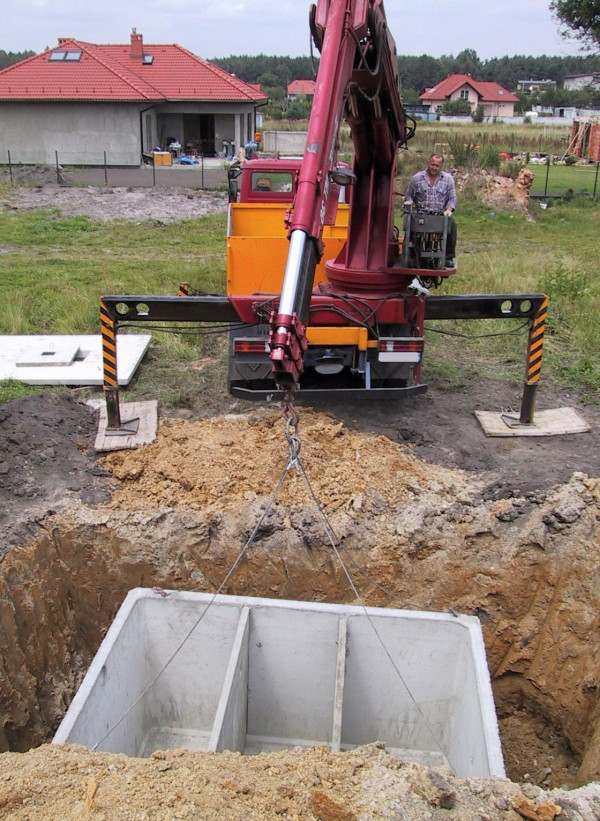

Zastosowanie zbiornika z tworzyw do budowy szamba na terenie podmokłym
Pusty zbiornik tego rodzaju praktycznie nic nie waży, a więc wypchnięcie go przez wody gruntowe jest właściwie nieuniknione, gdyż parcie hydrostatyczne to siła, której nic się nie oprze. Z kolei jeżeli będziemy zbiornik kotwić i obciążać, to może on zostać zmiażdżony. Tam, gdzie istnieje ryzyko wystąpienia wysokiego poziomu wód gruntowych, najlepiej po prostu korzystać z ciężkich zbiorników żelbetowych.
Montowanie szamba
Montowanie szamba (fot. Probud)
