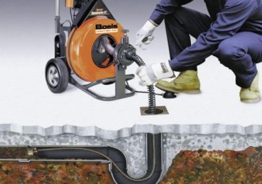

Spirala kanalizacyjna elektryczna
Schemat działania spirali kanalizacyjnej elektrycznej (fot. Boels Rental)

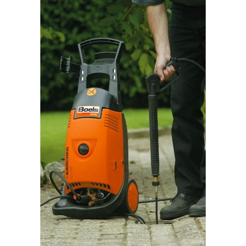

Udrażniacz wysokociśnieniowy
Udrażniacz wysokociśnieniowy (fot. Boels Rental)
