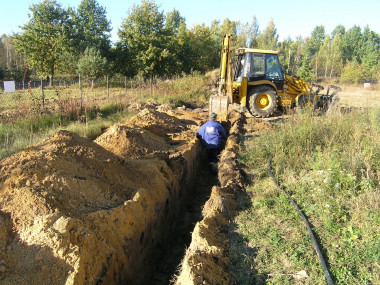

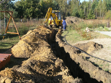

Oczyszczalnia ścieków: trzykomorowy osadnik gnilny (poj. 2500 l) z przepompownią i drenażem rozsączającym w kopcu filtracyjnym. Przepustowość oczyszczalni 0,83 m3 na dobę. Gwarancja 3 lata.
Decyzja: przed postawieniem domu zleciłem wykonanie badania geofizycznego gruntu, żeby wiedzieć, jak budować. Zdania geologów, co do zamontowania przy domu oczyszczalni ścieków, były podzielone - nasz stwierdził, że lepsze będzie szambo. Zbudowałem je, ale był to niewypał. Przez pokrywę do zbiornika wlewała się deszczówka. Naprawy na nic się nie zdawały. Podczas mokrej pogody woda znajdowała drogę do szamba i wtedy musieliśmy wywozić ścieki nawet co 2-3 dni, każdorazowo za 180 zł!
Kiedy zdarzyło się, że w piątek opróżniłem szambo, zaraz potem wyjechałem z rodziną na sobotę i niedzielę, a po powrocie znów było pełne, postanowiłem zbudować oczyszczalnię i skończyć z wyrzucaniem pieniędzy w... ścieki. Byłem dobrej myśli, bo właśnie wykonał ją u siebie sąsiad. Na podstawie poprzednich badań geologicznych i map, geolog w urzędzie gminy uznał, że przy odpowiedniej konstrukcji oczyszczalni mogę ją zbudować. Dlatego mam osadnik, przepompownię i poletko rozsączające w nasypie.

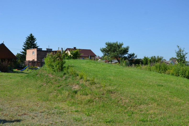

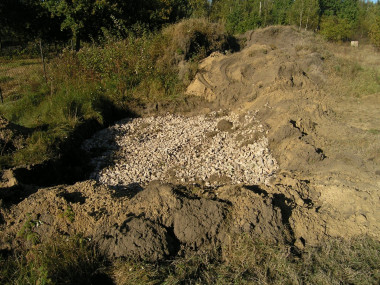

Górka do saneczkowania

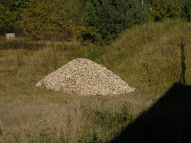

Górka do saneczkowania, oddalona od osadnika o 80 m, skrywa poletko filtracyjne utworzone z rur perforowanych i 10 t żwiru

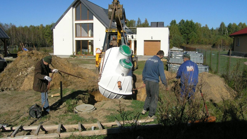

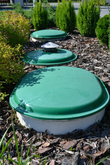

Trzykomorowy osadnik gnilny
Trzykomorowy osadnik gnilny - pod pierwszą pokrywą jest komora na ścieki, pod II - komora napowietrzania, pod III - komora przepompowni z szarymi ściekami i pompą zanurzeniową

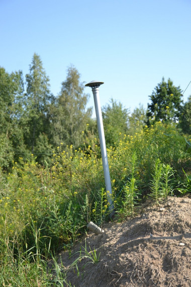

Zbiorczy kominek wentylacyjny
Zbiorczy kominek wentylacyjny, umieszczony w nasypie, zapewnia napowietrzenie rur rozsączających ścieki

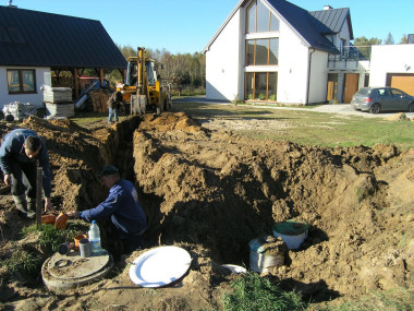

  • W zbiorniku przepompowni o poj. 1000 l (w trzeciej komorze osadnika) zbiera się woda, którą mogę wykorzystać do celów gospodarczych, np. podlewania ogrodu. Nie robię tego, ponieważ gromadzę w zbiorniku po szambie deszczówkę, ale dobrze mieć i drugą możliwość na wypadek suszy. Dobrze, że zadbałem o to, by podczas awarii przepompowni w kotłowni odzywał się dzwonek. W studni rozdzielczej w nasypie umieściłem pływak, który spiąłem z brzęczykiem. Już raz się przydał, kiedy zamarzła rura, kierująca szare ścieki na nasyp. Osadnik i przepompownia nie były wtedy do końca obsypane ziemią, ale rura odtajała po polaniu gorącą wodą. Po tym zdarzeniu zbiorniki ociepliłem styrodurem, a przed obsypaniem ziemią, otoczyłem kablem grzewczym. Na razie się nie przydał, ale jest.
  • Do budowy oczyszczalni zatrudniłem miejscową firmę monterską, żeby była blisko w razie awarii. Budowa trwała jeden dzień. Poprosiłem wykonawcę o udzielenie mi długiej, bo 3 letniej gwarancji na poprawne jej działanie.

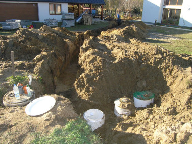

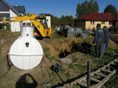

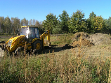

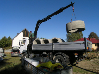

Zdjęcia z budowy przydomowej oczyszczalni ścieków
Budowa przydomowej oczyszczalni ścieków - zdjęcie 1 i 2
Budowa przydomowej oczyszczalni ścieków - zdjęcie 3 i 4
Budowa przydomowej oczyszczalni ścieków - zdjęcie 5 i 6
Budowa przydomowej oczyszczalni ścieków - zdjęcie 7 i 8
Budowa przydomowej oczyszczalni ścieków - zdjęcie 9 i 10
