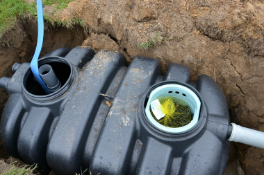

Elementy osadnika gnilnego

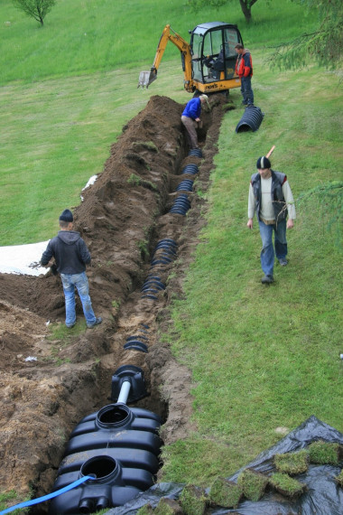

Połączenie osadnika gnilnego z tunelem filtracyjnym

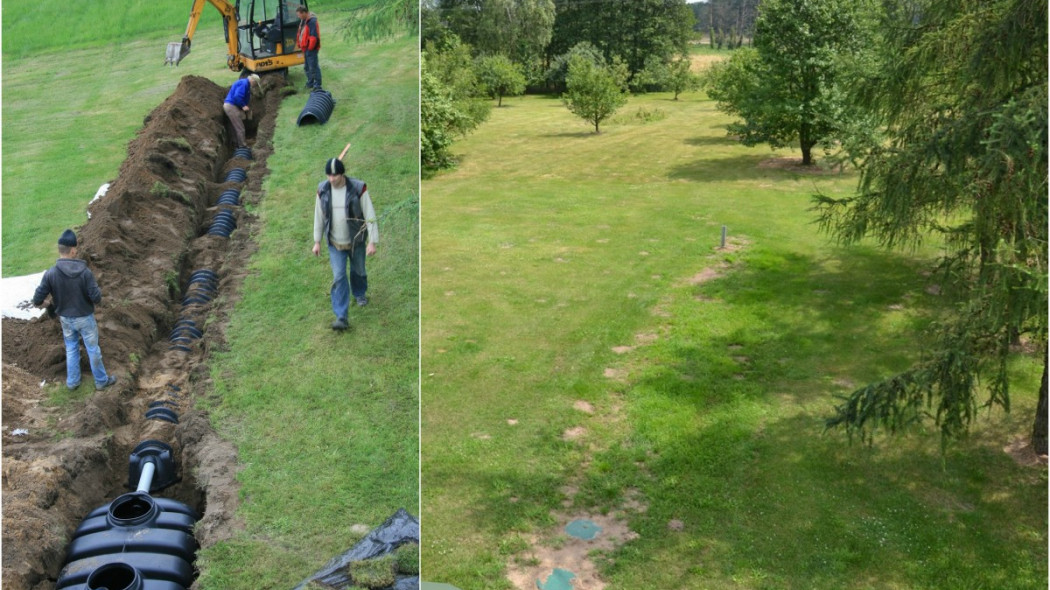

  • Montaż oczyszczalni trwał 4 godziny. Fachowcy się sprawdzili. Sprowadzili własny sprzęt mechaniczny i ręczny i widać było, że znają się na rzeczy. Jesteśmy zadowoleni, że zamiast układania, w rowach z piaskiem i żwirem, dużego i kosztownego poletka filtracyjnego z cienkich rur perforowanych, zastosowali jeden gruby tunel filtracyjny. Mniej pracy oznaczało dla nas niższe koszty i szybszą amortyzację oczyszczalni, która już się zwróciła.

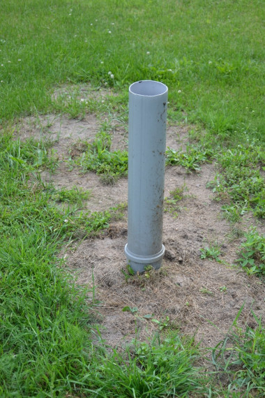

  • Obsługa oczyszczalni jest prosta. Dozujemy, raz w miesiącu, angielski biopreparat sprawdzony wcześniej przez monterów. Zamawiamy go przez Internet i upewniamy się, że bakterie są żywe, a nie przemrożone, np. w wyniku złego przechowywania. Tak się dzieje w przypadku zimnych hipermarketowych magazynów. Raz na rok wzywamy wykonawcę do przeglądu. Przyjeżdża razem z szambiarką, opróżnia osadnik gnilny, sprawdza inne elementy, dozuje tzw. starter. W tym roku zdarzyło się, że w rurze rewizyjno-napowietrzającej zobaczyliśmy tłusty kożuch, a w gruncie przy tunelu było dużo wody. Wezwaliśmy wykonawcę. Stwierdził, że to wynik stosowania zbyt dużej ilości środków piorących z fosforanami. Kupujemy więc ekologiczne preparaty do mycia i prania. Nie znaleźliśmy na rynku jedynie środka zastępującego tabletki do zmywarki, a zmywamy codziennie dużo naczyń. Bakterie działają jak kret udrażniający domowe instalacje kanalizacyjne, więc odpadł nam zakup tego preparatu.

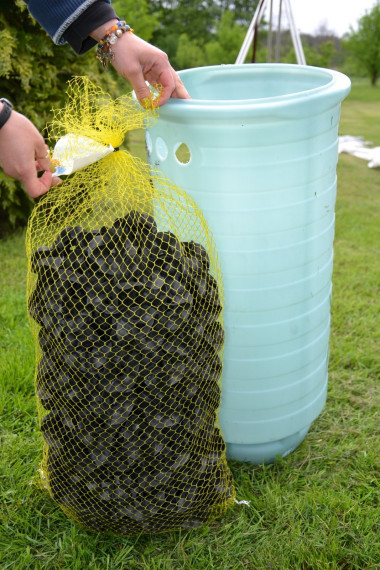

Kosz doczyszczający z filtrem

Prace przy montażu osadnika gnilnego i tunelu filtracyjnego
Prace przy montażu osadnika gnilnego i tunelu filtracyjnego nie zdewastowały działki

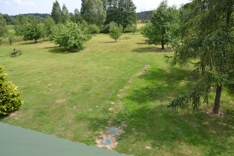

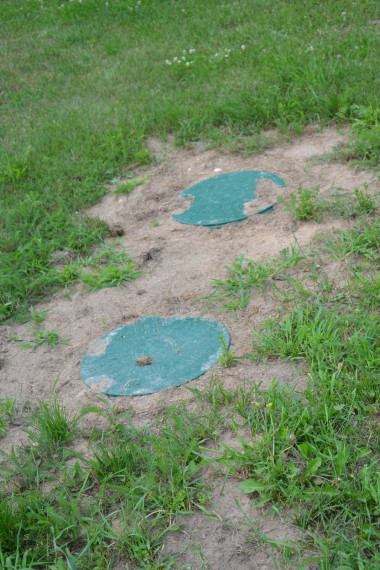

Wygląd działki dwa lata po zamontowaniu oczyszczalni
