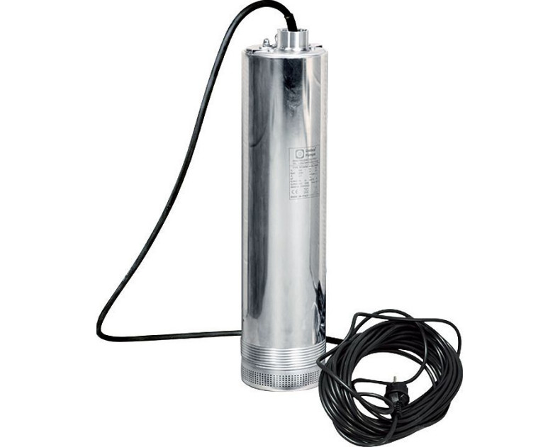

Pompa głębinowa
Pompa głębinowa, stosowana głównie w instalacjach wodociągowych domów jednorodzinnych, gdzie lustro wody w studniach utrzymuje się poniżej 8 m. Pompa wyposażona jest w zawory zwrotne. Średnica urządzenia wraz z listwą osłonową przewodu elektrycznego nie przekracza 74 mm (fot. Wimest)
