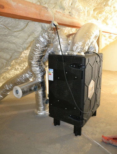

Wentylacja mechaniczna:
  • centrala z przeciwprądowym wymiennikiem ciepła (produkcji polskiej);
  • wydajność 450 m3/h;
  • odzysk ciepła do 93,4%;
  • modulowany letni by-pass;
  • czujnik wilgotności;
  • energooszczędne wentylatory EC o wysokim sprężu 1000 Pa.
  • przewody wentylacyjne - o przekroju prostokątnym i szerokości 125-200 mm.

Centrala wentylacyjna
Centralę zamontowano na nieużytkowym poddaszu.

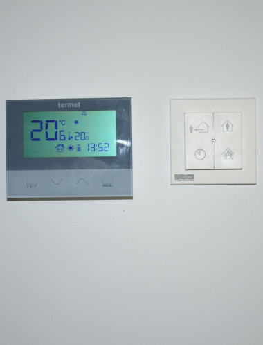

Czteroprzyciskowy sterownik pokojowy
Czteroprzyciskowy sterownik pokojowy znajduje się w holu.

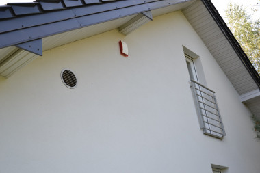

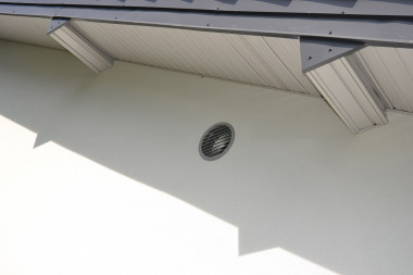

Czerpnię zamontowano na północnej ścianie budynku a wyrzutnię powietrza na południowej.

  • Irek: Na początku kolega instalator dobrał parametry centrali tylko do obsługi samego parteru. Ostatecznie kupił wyższy i wydajniejszy model, który może objąć działaniem poddasze. W zaprzyjaźnionej hurtowni trafił bowiem na promocję i za lepszy model zapłacił tyle samo, co za niższy - zgodziliśmy się na to, gdyż w przyszłości córka planuje zaadaptować wyższą kondygnację do celów mieszkalnych. Ponieważ centrala jest przewymiarowana, ustawił jej wydajność na 100 m3/h. Od czasu do czasu potrzebne jest w łazienkach po kąpieli lub w kuchni po intensywnym pichceniu mocne przewietrzenie, dlatego na chwilę włączam na pokojowym sterowniku specjalny tryb, właśnie do tego przewidziany. Celowo ulokowaliśmy go w centrum domu, w wewnętrznym holu. Centralę można obsługiwać bezprzewodowo przez aplikację mobilną, ale nie używamy tej funkcji, bo wystarcza nam obsługa manualna. Nawet specjalnie prosiłem o dobranie urządzenia bez skomplikowanej automatyki. Z doświadczenia wiem, że im prościej jest zbudowane, tym lepiej. Nie ma się co zepsuć, obsługa i przeglądy są łatwe i tanie. Filtry należy czyścić lub wymieniać raz na rok, lub "na sygnalizację" - kiedy filtry wymagają interwencji, dioda na sterowniku miga na pomarańczowo. Wentylacja z rekuperatorem jest bez porównania lepsza od grawitacyjnej! Wymianę powietrza można dopasowywać do aktualnych potrzeb. Nasze urządzenie ma klasę energetyczną A i instalator zapewnił, że miesięcznie zużywa prądu za około 20 zł.
