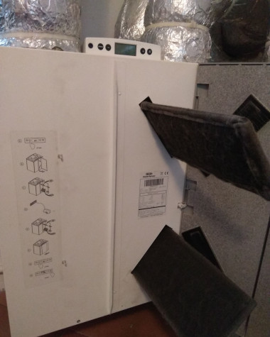

Wnętrze centrali z przeciwprądowym wymiennikiem ciepła i filtry gotowe do odkurzenia

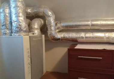

Centrala wentylacyjna stoi w pralni na poddaszu

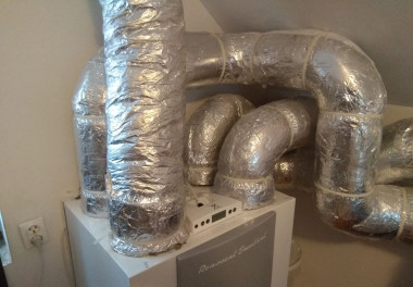

Zaizolowane przewody wentylacyjne i regulator na obudowie centrali
Wentylacja z rekuperatorem - rady i przestrogi:
  • Ułożenie sieci kanałów wentylacyjnych trzech instalatorów "ogarnęło" w 3 dni. W stropach wykuli otwory, zamontowali okrągłe stalowe rury w otulinie. Poprosiłem ich, żeby podwójną warstwą wełny ocieplili kanały na nieogrzewanym strychu i w garażu. Do centrali podłączyli króćce przyłączeniowe o średnicy 180 mm, w kolejnych odcinkach kanałów zmniejszali średnicę aż do standardowego rozmiaru czerpni i wyrzutni, albo anemostatów. Tuż przed przeprowadzką przyjechali zamontować centralę wentylacyjną - od początku zaplanowałem ją w pralni na poddaszu i lokalizację oceniam jako dobrą. Zakończyli pracę pomiarami przepływów powietrza w instalacji - wychodziły książkowo! Polecam założenie (np. w kuchni) przycisku dzwonkowego, który na 30 minut uruchamia wysoki bieg pracy centrali i umożliwia doraźne szybkie wywietrzenie.

  • Kupiłem specjalistyczną włókninę (sprzedawaną na metry), przycinam ją na wymiar i mocuję na ramkach filtrów. Dzięki temu nie muszę kupować droższych firmowych. Metr kwadratowy włókniny kosztował chyba 30 zł. Te filtry odkurzam 3 razy w roku, tkanina utrzymuje właściwości przez kilka lat. Informacja o konieczności czyszczenia wyświetla się na sterowniku. Przynajmniej 2 razy w roku myję siatkę na czerpni powietrza - osiadają na niej owady i brud.
