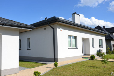

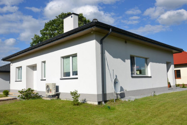

Czerpnia znajduje się w ścianie kolankowej od strony północnej, wyrzutnia - od strony południowej.

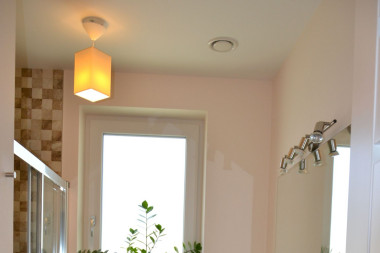

Kuchnię i łazienkę obsługują przewody wywiewne zakończone anemostatem.
