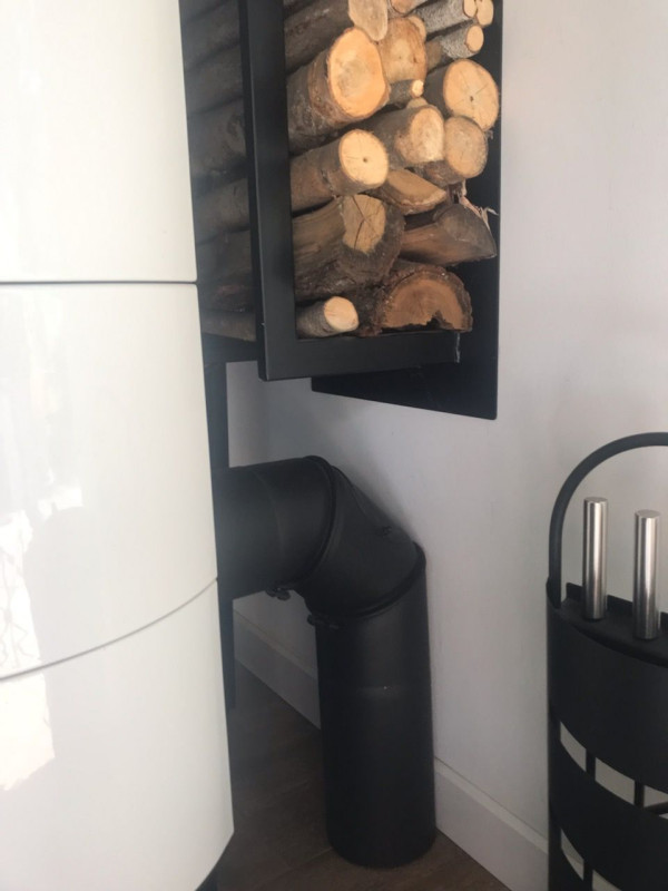

Rura nawiewna i podręczna przechowalnia drewna za kozą
Rura nawiewna i podręczna przechowalnia drewna za kozą.

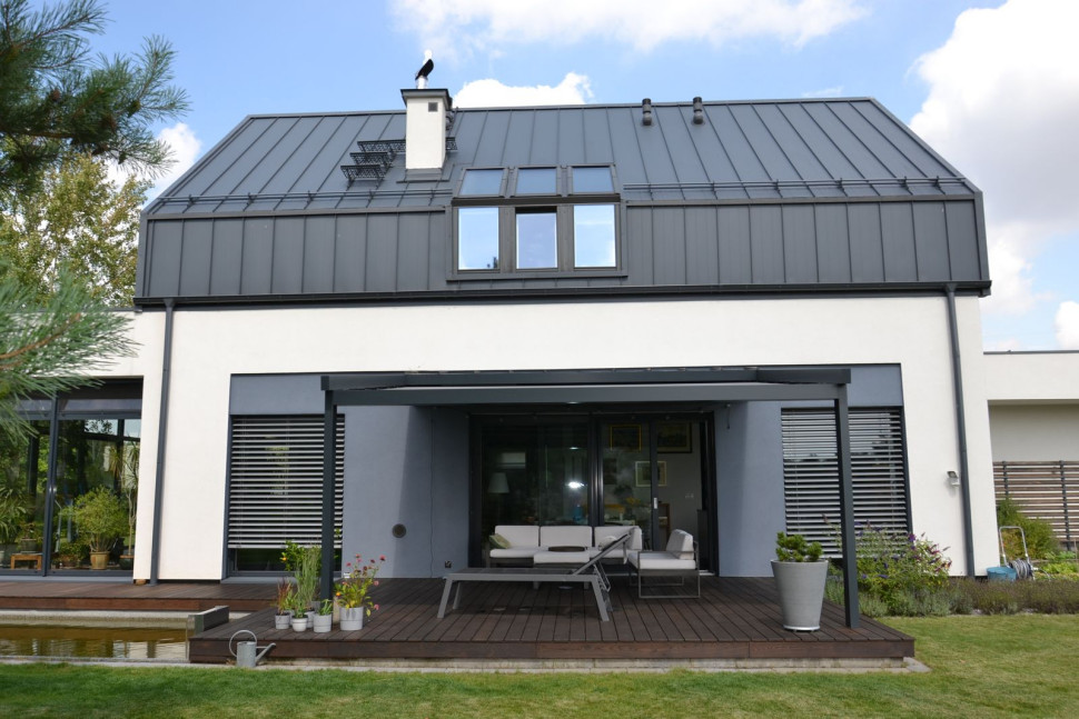

  • Zastosowanie kozy i jej lokalizację warto uwzględnić w projekcie. My tak zrobiliśmy, architekci zaprojektowali postument urządzenia, komin z przewodem dymowym na stropie nad parterem i wyprowadzenie go przez dach nad piętrem (wskazali systemowe kształtki). Dlaczego nie chcieliśmy po prostu przeprowadzić stalowej rury spalinowej przez ścianę dolnej kondygnacji? Bo to oszpeciłoby strefę wypoczynkową na tarasie, oprócz tego projektanci zapewnili, że lepszy ciąg powietrza w kozie uzyska się, gdy taki przewód będzie prosty i dłuższy. W trakcie wylewania żelbetowego stropu monolitycznego, murarze uformowali w odpowiednim miejscu otwór. Podczas montażu kozy, fachowcy z firmy dystrybutora poprowadzili przezeń stalową rurę o przekroju wyznaczonym przez producenta (150 mm). Wiele miesięcy wcześniej, przed wykonaniem wylewek w posadzce, ich kierownik dopilnował właściwego ułożenia rury nawiewnej (niektórymi pracami przygotowawczymi musieli się zająć nasi robotnicy) - kazał zastosować tzw. zetkę, której nie zagraża zasypanie śniegiem. Kozę ekipa przywiozła w częściach, bo są ciężkie (łącznie ważą 136 kg plus ciężar trzech pierścieni z betonu akumulacyjnego). Złożenie pieca i uruchomienie zajęło dniówkę - o 15:00 pierwszy raz zapłonął ogień.
Komin z systemowych kształtek wyprowadzono przez dach
Komin z systemowych kształtek wyprowadzono przez dach.
