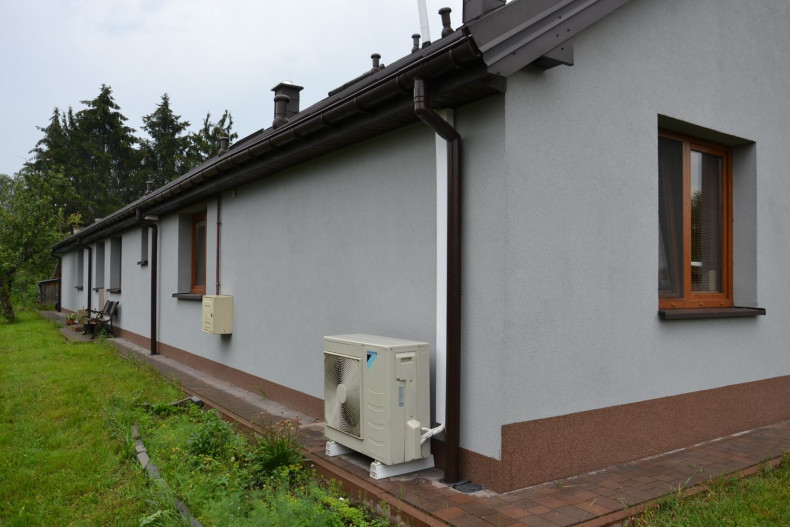

Jednostka zewnętrzna klimatyzatora
Jednostkę zewnętrzną ustawiono przy mało widocznej (tylnej i północnej) ścianie budynku

  • Sam przygotowałem otwory w ścianach na instalację, bo się obawiałem, że monterzy rozbebeszą dom. Wierciłem otwory delikatnie, a oni tylko przepychali przez nie rury. Wszystko trwało trzy godziny. Instalacja ma długość 10 m i nie szpeci domu. Dobrze zaizolowane rury o średnicy 25 i 32 mm i przewód elektryczny, wychodzące z jednostki zewnętrznej, co prawda, ułożono na tynku, lecz maskuje je termoizolacja i plastikowa osłona. Pod okapem wchodzą one na strych, biegną pod krokwiami i podwieszanymi sufitami i łączą się z jednostką wewnętrzną, zawieszoną na ścianie w górnym holu. Rur nie widać, a jednostka wygląda estetycznie i nie rzuca się w oczy.
