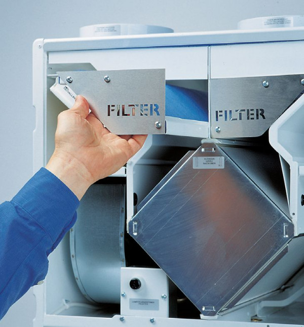

W przypadku wszystkich central pytać zaś należy o częstotliwość wymiany filtrów powietrza zasysanego i wyrzucanego oraz ich cenę. Parametry te mają kluczowe znaczenie, bowiem wymiana filtrów zgodnie z zaleceniami producenta jest absolutnie niezbędna. Brudne filtry oznaczają bowiem wzrost oporów przepływu powietrza, a w konsekwencji większe zużycie energii elektrycznej.
Warto dodać, że filtry potrzebne są nie tyle nam (co jest zresztą oczywiste w przypadku powietrza wyrzucanego), ile wymiennikowi ciepła - chronią go przed zanieczyszczeniem, skutkującym radykalnym spadkiem sprawności.
Wymiana filtrów w centrali wentylacyjnej
Wymiana filtrów zgodnie z zaleceniami producenta jest niezbędna. Brudne filtry oznaczają bowiem wzrost oporów przepływu powietrza, czyli większe zużycie energii elektrycznej (fot. Venture Industries)
