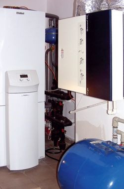

Opis instalacji: rekuperator Renovent HR Large 400 z automatycznym by-passem firmy Brink, dwie kasety z wymiennymi filtrami z włókniny. Centrala wentylacyjna z rekuperatorem zamontowana jest w ogrzewanym pomieszczeniu gospodarczym.
Instalacja wentylacyjna połączona jest ze żwirowym, gruntowym wymiennikiem ciepła, tzw. żwirowym z dwoma złożami pracującymi na przemian po 12 godzin non stop, sterowanym regulatorem czasowym. GWC ma oddzielne czerpnie. Instalacja wyposażona jest też w dodatkową czerpnię pomijającą GWC – w razie potrzeby uruchamiana ręcznie przepustnicą.
Rekuperator umieszczono w pomieszczeniu z pompą ciepła Rozprowadzenie kanałów na poddaszu, nawiew do salonu  i sypialni

  • Centrala powinna być umieszczona w pomieszczeniu ogrzewanym lub bardzo dobrze ocieplona, jeśli znajdzie się np. na strychu lub w garażu.
  • Warto zaopatrzyć się w kasety na filtry, skutecznie obniży nam to koszty wymiany wkładów filtracyjnych. Również montaż centrali w miejscu łatwo dostępnym będzie pomocny w późniejszej eksploatacji.
