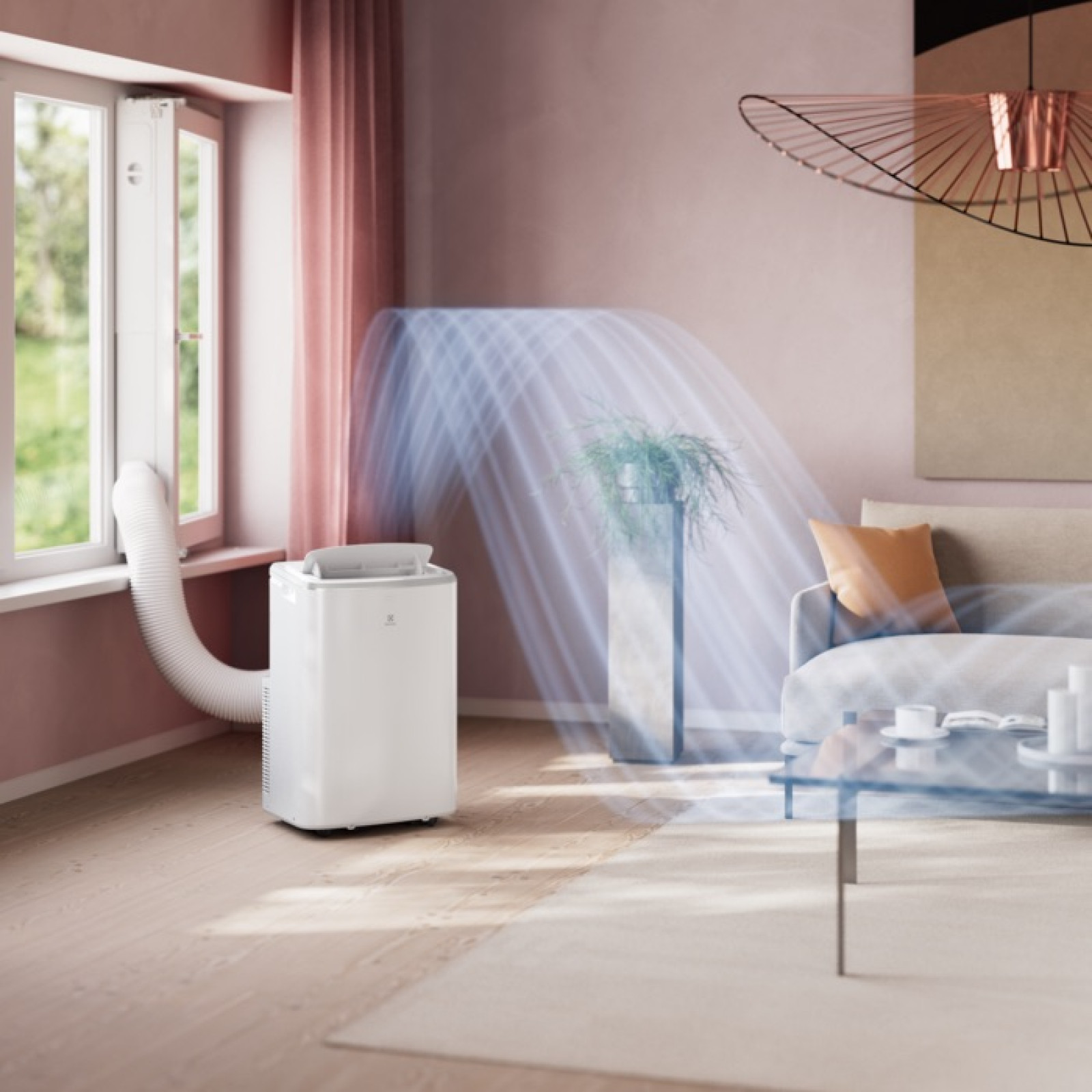

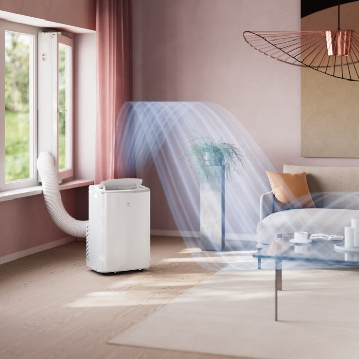

Co to jest klimatyzator przenośny (monoblokowy) i czy warto go kupić?
Alternatywą dla systemów typu split są klimatyzatory kompaktowe, zwane również monoblokami, w których wszystkie podzespoły mieszczą się w jednej obudowie. Wyróżniają się tym, że są to klimatyzatory przenośne, a ich charakterystycznym elementem jest szeroka rura, którą gorące powietrze odprowadzane jest na zewnątrz. Kompakty wyposażone są ponadto w zbiornik na skropliny, który wymaga regularnego opróżniania. Choć klimatyzatory kompaktowe są tańsze od urządzeń split, są wybierane rzadziej. Ich wadami są bowiem niższa efektywność chłodzenia oraz ograniczona zdolność do skutecznego schłodzenia całego pomieszczenia. Dodatkowym mankamentem jest hałas generowany podczas pracy, który jest szczególnie uciążliwy, gdyż całe urządzenie znajduje się wewnątrz chłodzonego wnętrza.
klimatyzator przenośny z rurą na zewnątrz
Klimatyzatory kompaktowe są tańsze od splitów, ale nie cieszą się zbyt dużą popularnością. Są bowiem mniej efektywne, a ich praca jest bardziej uciążliwa, fot. ELECTROLUX

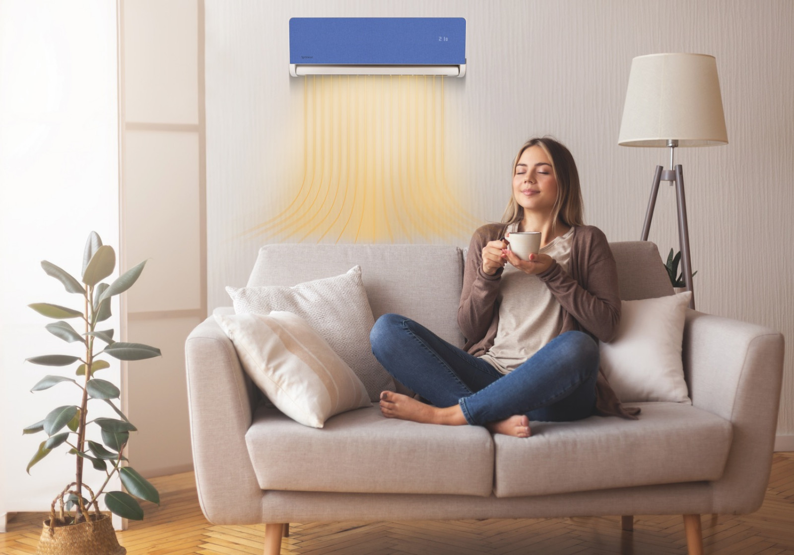

Czy klimatyzator może ogrzewać?
Klimatyzatory kupowane są przede wszystkim z myślą o chłodzeniu wnętrz. Obniżanie temperatury w pomieszczeniach do pożądanego poziomu znacząco poprawia komfort mieszkania. Ale nowoczesne klimatyzatory wyposażone są również w inne przydatne funkcje. Jedną z nich jest ogrzewanie - w tym celu klimatyzator wykorzystuje odwrócony obieg chłodniczy, pozwalając na dogrzewanie pomieszczeń w chłodniejsze dni. Nie robi jednak tego na tyle skutecznie, by stał się w pełni samodzielnym źródłem ciepła - jest raczej uzupełnieniem domowego systemu grzewczego i do tej roli wykorzystywany jest głównie w okresach przejściowych.
klimatyzator też ogrzewa
Wiele klimatyzatorów nie tylko chłodzi powietrze, ale też zapewnia jego ogrzewanie, nawilżanie czy osuszanie, fot. ROTENSO

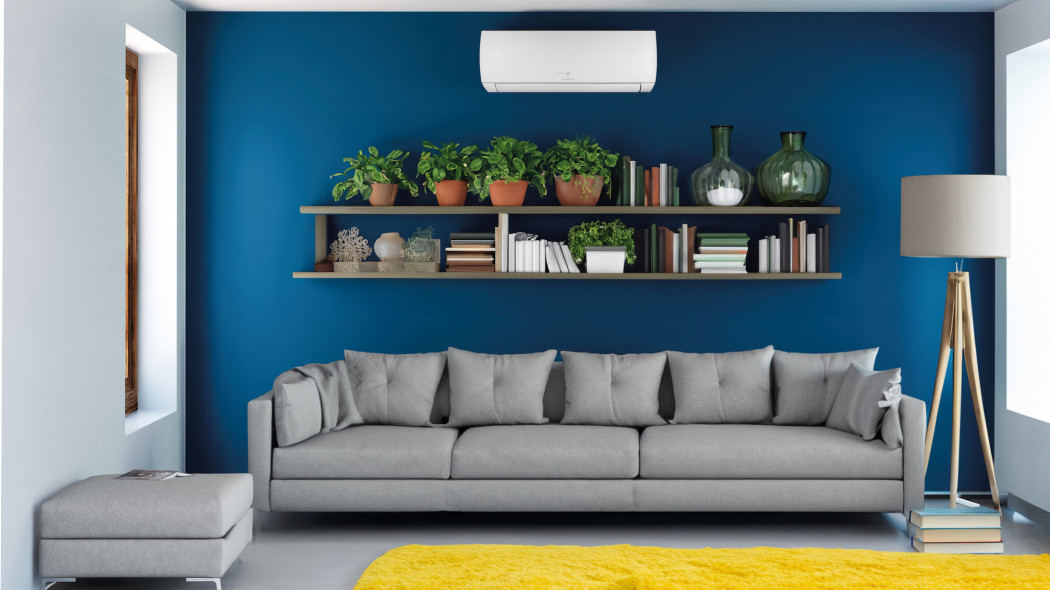

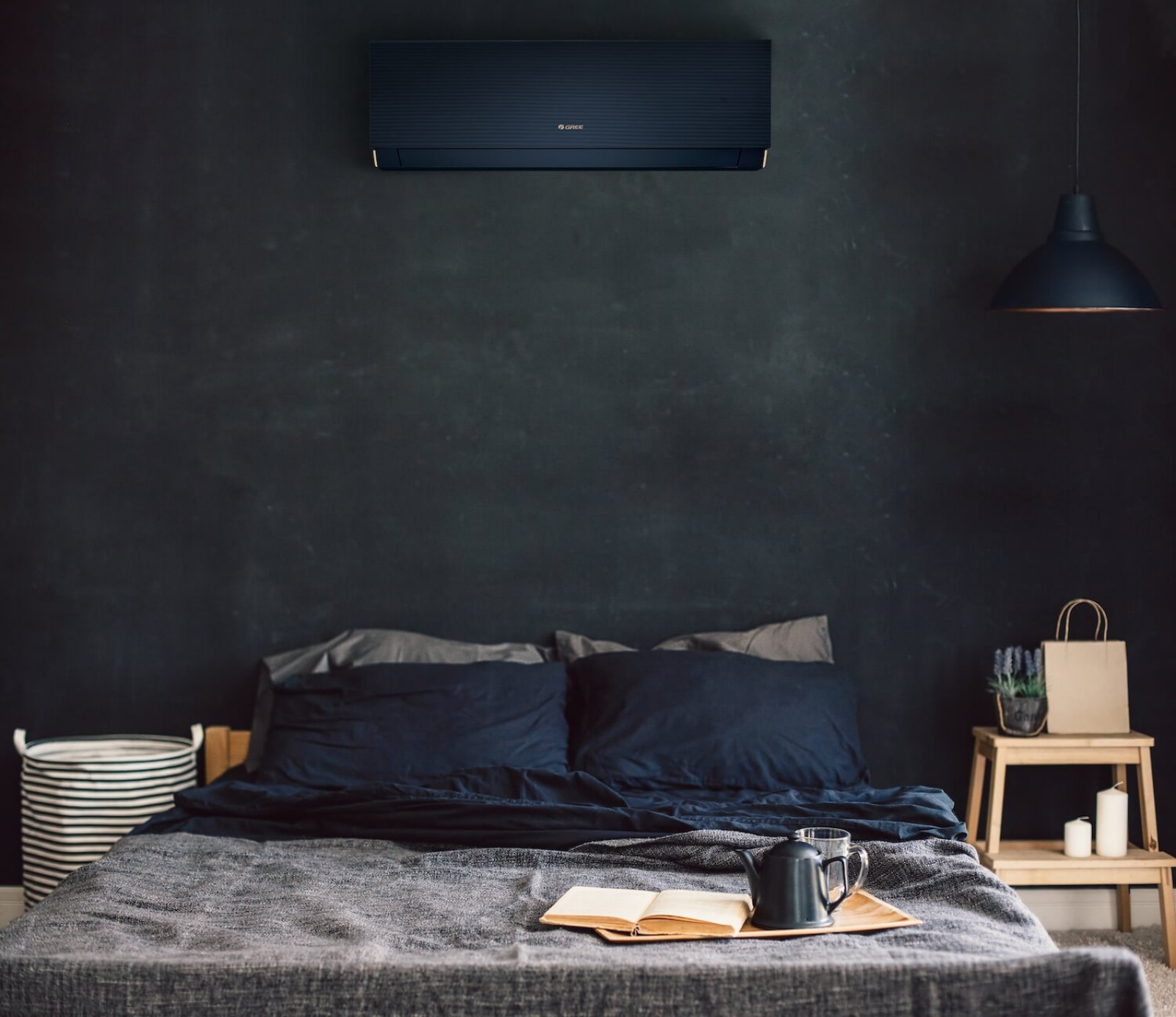

czarny elegancki klimatyzator w sypialni
W ofercie producentów dominują klimatyzatory w białym kolorze. Bez problemu można jednak kupić także czarne, szare czy granatowe, fot. FREE/GREE

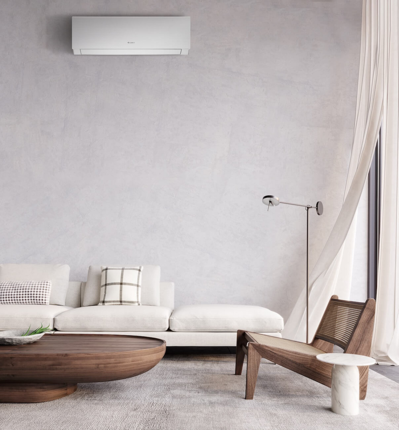

Jak dobrać klimatyzator do domu? Najważniejsze parametry urządzenia
Jednym z kluczowych parametrów klimatyzatora jest moc chłodnicza, wyrażana w kilowatach (kW). Im wyższa wartość tego wskaźnika, tym skuteczniejsze chłodzenie. Moc dobiera się indywidualnie do każdego pomieszczenia. Zwykle przyjmuje się, że na 1 m2 powierzchni powinno przypadać 100 W mocy chłodniczej, co oznacza, że klimatyzator typu split o mocy 2-3 kW wystarczy do schłodzenia wnętrza o powierzchni 20-30 m2. Sama powierzchnia jednak nie wystarcza do prawidłowego doboru klimatyzatora. Istotna jest także wysokość pomieszczenia, jego usytuowanie względem stron świata, wielkość przeszkleń, a także to, czy w oknach są osłony przeciwsłoneczne. Pomieszczenia z dużymi oknami, położone od strony południowej i zachodniej, nagrzewają się najszybciej, dlatego wymagają najbardziej wydajnych klimatyzatorów. W przypadku okien od wschodu ryzyko przegrzewania się wnętrz jest wyraźnie mniejsze, natomiast od północy praktycznie nie występuje. Aby dokładnie określić potrzebną moc, warto skonsultować się z fachowcem oraz skorzystać ze specjalnych aplikacji udostępnianych przez producentów klimatyzatorów.
klimatyzator jaki kupić - moc chłodnicza
Jednym z kluczowych parametrów klimatyzatora, który decyduje o jego efektywności, jest moc chłodnicza. Im większa wartość kW, tym urządzenie skuteczniej chłodzi, fot. FREE/GREE

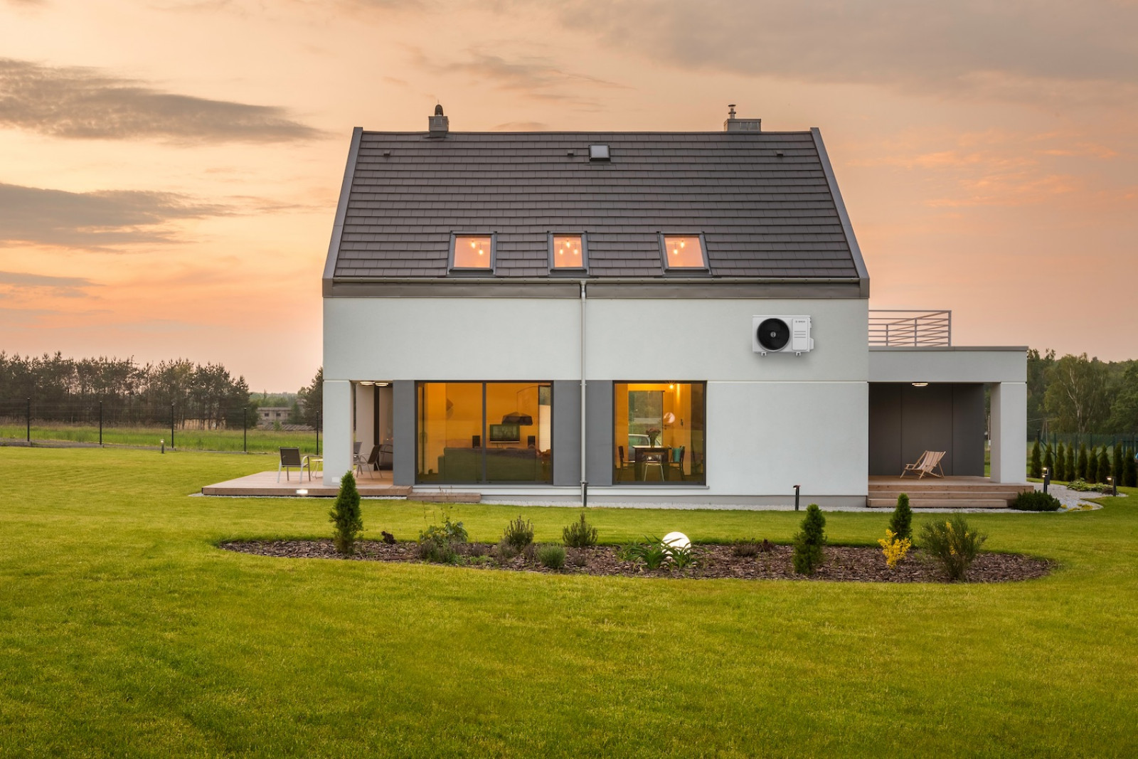

Na komfort użytkowania klimatyzacji w domu wpływa poziom hałasu generowany przez klimatyzator, mierzony w decybelach (dB). Ale należy pamiętać, że poziom ten może się zmieniać w zależności od wybranego trybu pracy - przy wyższych biegach urządzenie będzie pracować głośniej. Dobrze jest więc poprosić sprzedawcę o uruchomienie jednostki, aby samodzielnie ocenić, czy hałas jest akceptowalny.
Warto też zwrócić uwagę na dostępne tryby pracy - niektóre klimatyzatory oferują tryb pracy cichej, możliwość programowania temperatury zależnie od pory dnia, automatyczne dostosowywanie intensywności chłodzenia lub grzania do warunków w pomieszczeniu, a także automatyczne wznowienie pracy po zaniku napięcia. Coraz więcej modeli klimatyzatorów wyposażonych jest w moduł Wi-Fi, który pozwala na sterowanie klimatyzatorem za pomocą smartfona, co znacznie zwiększa wygodę obsługi.
klimatyzator split - jednostka zewnętrzna
W jednostkach typu split najbardziej hałaśliwe elementy znajdują się w jednostce zewnętrznej. Dzięki temu pracujący klimatyzator nie jest uciążliwy dla domowników, fot. BOSCH HOME COMFORT
