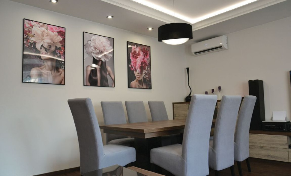

Klimatyzator w salonie
W salonie klimatyzator zawieszono daleko od okna.

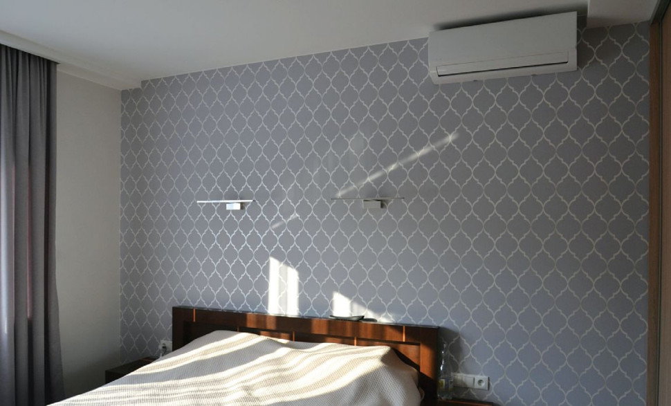

Klimatyzator w sypialni
W sypialni małżeńskiej strumień chłodnego powietrza kieruje się obok łóżka (a nie na śpiących ludzi).

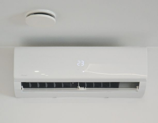

  • Klimatyzatory obsługujemy pilotami. W każdym pokoju z tym sprzętem mamy jeden i taka podstawowa opcja absolutnie wystarcza, nie brakuje nam nowocześniejszego dostępu, np. przez smartfon, Wi-Fi. Zwykle ustawiamy temperaturę docelową 23°C, bo przy takiej czujemy się najlepiej. Powietrze schładza się do wybranej już po 20 minutach. Często operujemy żaluzjami klimatyzatora, żeby skierować strumień powietrza w najbardziej pożądaną stronę (wyżej, niżej, w prawo, lewo). Taka możliwość szczególnie się przydaje w naszej sypialni - tu klimatyzator wisi prawie nad łóżkiem, więc uważamy, aby się nie przeziębić od zimnego strumienia powietrza. Urządzenia szumią delikatnie i jednostajnie.
Jednostka wewnętrzna klimatyzatora
Jednostki wewnętrzne o mocy chłodzenia 3,5 kW obsługuje się przy pomocy pilota.
