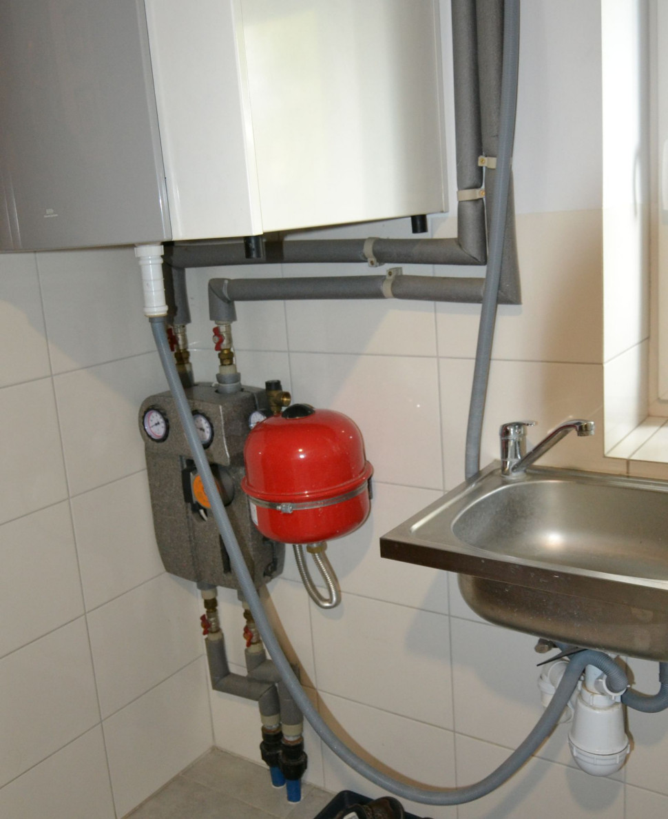

Wejście rur z glikolem przez płytę fundamentową
Wejście rur z glikolem przez płytę fundamentową.

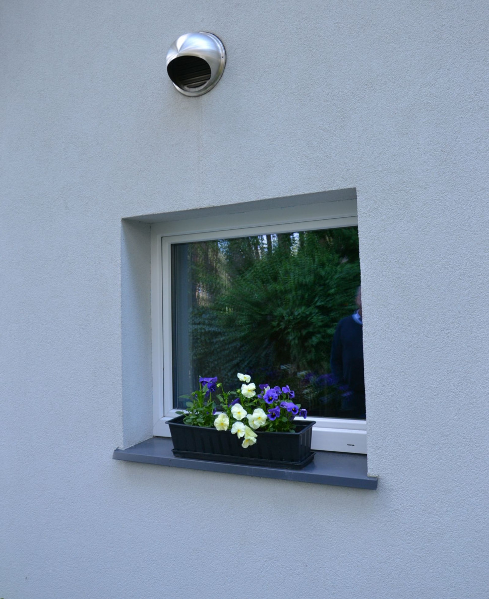

Czerpnia powietrza nad oknem w kotłowni
Czerpnia powietrza nad oknem w kotłowni.

  • Chociaż działka ma 612 m2, to ekipa wykonawcza zmieściła na niej GGWC. Pętlę z rury, przewidzianą do krążenia glikolu, poprowadziła od kotłowni do ogrodu za domem i z powrotem do kotłowni. Ułożyła ją w gruncie, na głębokości ponad 2 m, tuż po wylaniu płyty fundamentowej budynku. Wykuła w niej przepust na rurę (w obrębie kotłowni). W fazie stanu surowego przygotowała kanały wentylacyjne - te obsługujące parter ułożyła na stropie monolitycznym i zalała betonową wylewką, natomiast obsługujące poddasze ułożyła luzem na posadzce nieogrzewanego strychu (starannie je ociepliła wełną mineralną). Po zamontowaniu centrali w ogrzewanej kotłowni i spięciu całego układu wentylacyjnego, przeprowadziła odpowiednie badania i testy (np. przepływu powietrza).
  • Instalacja wentylacyjna jest bezawaryjna i łatwo ją obsługiwać. Konieczne jest jedynie sprawdzanie ciśnienia glikolu krążącego w GWC, czyszczenie czerpni powietrza, regularna wymiana filtrów w centrali (co pięć miesięcy, informuje o tym sygnalizator). Przy pierwszej wymianie zamówiłem dwie nowe kasety z filtrami oraz rolkę specjalnej włókniny i od tamtej pory jedynie zastępuję tekstylny wkład. Szybko ustaliłem najdogodniejszy tryb pracy instalacji. Niemalże na stałe wystarcza wymiana powietrza 120 m3/h, "podkręcam" ją do 200-300 m3/h kiedy przyjmujemy gości, gotujemy bigos. Odczuwamy komfort oddychania przefiltrowanym powietrzem. We wnętrzach nie ma kurzu, nie utrzymuje się zapach psa (zwrócili na to uwagę goście). W lecie temperatura na poddaszu nie przekroczyła 24°C. W zimie wentylacja wspiera elektryczny system grzewczy, do końca 2021 r. roczne opłaty za prąd nie przekroczyły 4500 zł.
