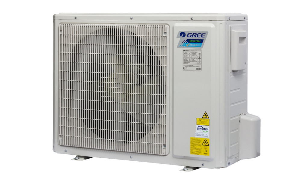

W inwerterowych pompach ciepła moc grzewczą można płynnie zmieniać, najczęściej w zakresie od 30 do 100%. To bardzo ważna funkcja, pozwalająca dostosowywać moc do faktycznych potrzeb, fot. Free/Gree

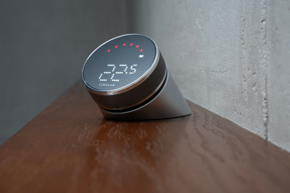

Bezprzewodowy regulator temperatury
Bezprzewodowy regulator temperatury w każdej chwili można przenieść i w ten sposób dobrać idealne miejsce pomiaru, fot. Afriso
