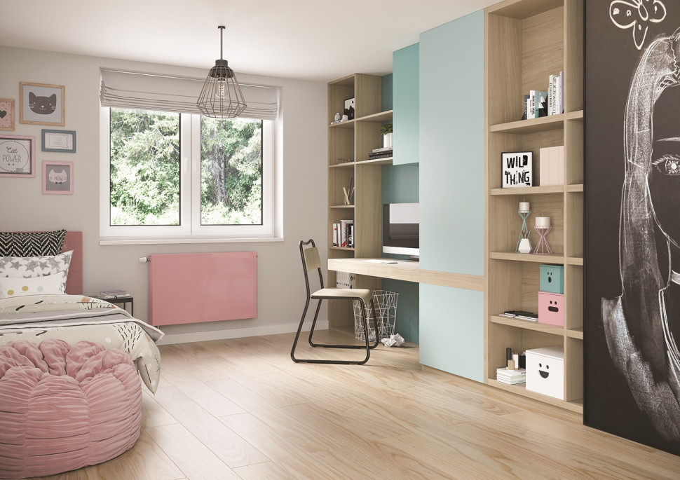

Różowy grzejnik płytowy pod oknem w pokoju dziewczynki
W polskich domach najpowszechniejsze są ścienne grzejniki płytowe. (fot. Purmo)

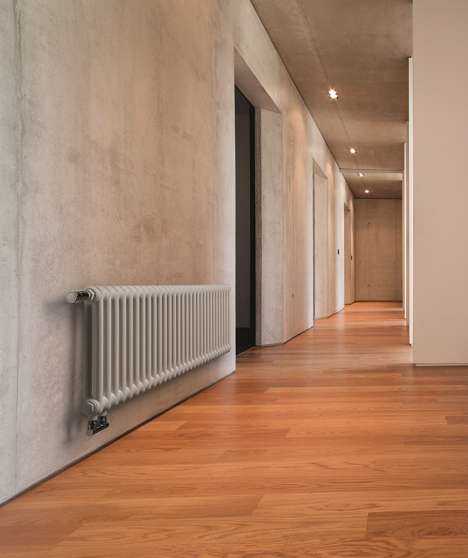

  • członowe - zbudowane są z żeberek żeliwnych, aluminiowych lub stalowych. Łatwo jest je umyć. Dawniej takie kaloryfery były w każdym domu, obecnie znów stają się modne;

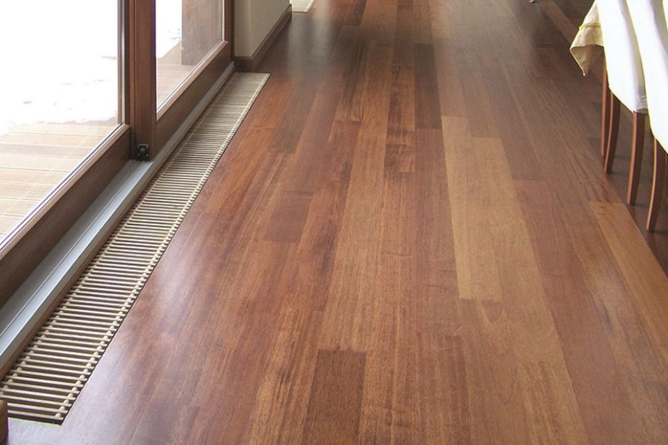

  • kanałowe - są rodzajem konwektorów, montuje się je w posadzce pod dużymi oknami tarasowymi. Choć teoretycznie nie są zalecane uczuleniowcom, utrzymanie ich w czystości nie jest trudne. Zanieczyszczenia można bowiem usunąć, po zdjęciu kratki z grzejnika, odkurzaczem z wąską ssawką. Ponadto warto kupić dobrane do sposobu wykończenia podłogi maskownice (podesty), którymi poza sezonem grzewczy zakrywa się cały kanał;

Grzejnik żeberkowy
Grzejniki żeberkowe obecnie stają się bardzo modne. (fot. Vasco)
Grzejnik kanałowy pod oknem tarasowym
Grzejnik kanałowy zakryty pełnym podestem
Grzejniki kanałowe nie są najbardziej zalecane alergikom, ale w pomieszczeniach z szerokimi oknami tarasowymi czasem są jednym rozwiązaniem. Jeśli będą często odkurzane nie powinny powodować unoszenia się kurzu. Poza sezonem grzewczym warto zakryć je pełnym podestem. (fot. górna: Verano, fot. dolna: Regulus System)
