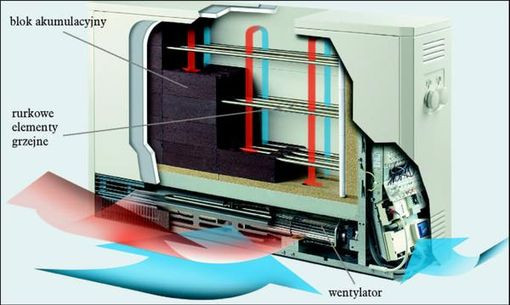

Piece akumulacyjne
Są tak skonstruowane, żeby mogły akumulować ciepło. Dzięki temu pobierają prąd w tańszej taryfie G12 i oddają go w postaci ciepła w czasie, gdy obowiązuje droższa taryfa G11.
Piece akumulacyjne, nazywane inaczej ogrzewaczami akumulacyjnymi, dzielą się na urządzenia z dynamicznym i statycznym rozładowaniem. Ogrzewacze ze statycznym rozładowaniem są to masywne piece składające się z bloku akumulacyjnego, w którym umieszczona jest grzałka elektryczna, izolacji cieplnej i obudowy. Ogrzewacze z dynamicznym rozładowaniem są dodatkowo wyposażone w wentylator, który wymusza przepływ powietrza wewnątrz urządzenia.
Wadą wszystkich pieców akumulacyjnych jest ich duży ciężar. Dlatego decyzję o zakupie urządzenia warto podjąć już na etapie projektowania instalacji i przewidzieć wzmocnienie stropu w miejscu, gdzie ma ono stać.
Piec akumulacyjny
Piec akumulacyjny ogrzewa tylko to pomieszczenie, w którym jest umieszczony, zatem ogrzewanie tą metodą całego domu wymagałoby zamontowania w każdym pomieszczeniu oddzielnego urządzenia.
Piece są wyposażone w automatykę sterującą fazami ładowania (nagrzewania) i rozładowywania (oddawania ciepła do pomieszczenia). Można także regulować poziom naładowania.

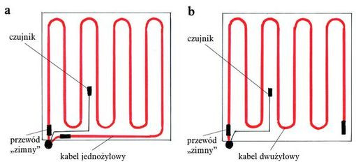

Jednożyłowy kabel grzewczy
Jednożyłowy kabel grzewczy musi być tak ułożony, żeby można było połączyć obydwa końce (a). Przy kablach dwużyłowych jest to obojętne (b)
