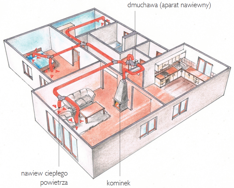

Kominek z DGP - schemat działania
DGP to dość prosty system. Potrzebujemy jedynie dmuchawy i kanałów. Najtrudniejsze jest zwykle ukrycie tych ostatnich.
DGP polega na ogrzewaniu powietrza pomiędzy wkładem kominkowym i jego obudową, a następnie przesyłaniu go rurami o dość dużej średnicy (minimum 10 cm) do innych pomieszczeń niż salon. Ruch powietrza może być samoczynny (grawitacyjny) lub wymuszony przez dmuchawę. Trzeba jednak od razu zastrzec, że bez dmuchawy możliwości rozprowadzenia powietrza są dość ograniczone. Poziome kanały powinny być nieliczne, krótkie (do 3 m) i proste. Za to pożądane są wysokie kanały pionowe, bo mamy tu niejako efekt kominowy i intensywną konwekcję powietrza. W praktyce grawitacyjne DGP działa efektywnie, gdy ogrzewamy tylko 2-3 pomieszczenia położone blisko kominka, a najlepiej sprawdza się w wąskich i wysokich domach.

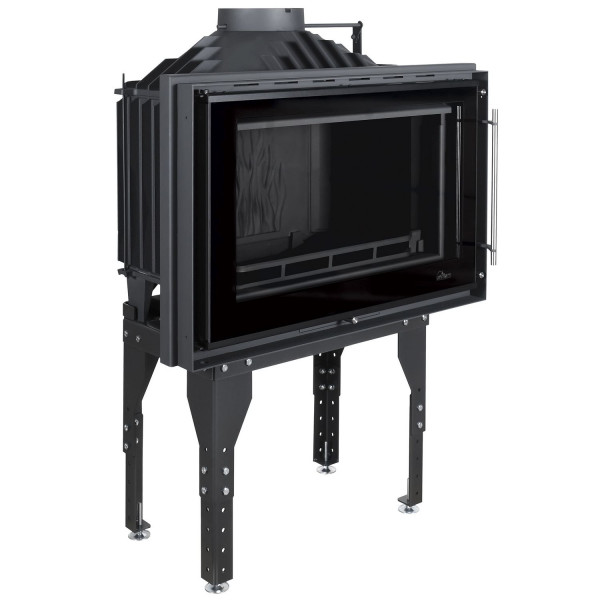

Wkład kominkowy do systemu DGP
W systemie DGP można wykorzystać każdy zamknięty wkład kominkowy. (fot. Uniflam)
Z eksploatacyjnego punktu widzenia ważne są jeszcze dwie sprawy. Trudno precyzyjnie sterować temperaturą we wnętrzach ogrzewanych przez nadmuch z kominka. Najczęściej po prostu ręcznie przymyka się kratki lub anemostaty na wylotach kanałów. Sterowane siłownikami automatyczne przepustnice to rzadkość. Ponadto takim kominkiem nie podgrzejemy wody przeznaczonej do mycia (c.w.u.).

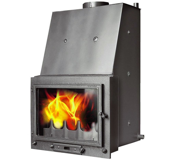

Wkład kominkowy z płaszczem wodnym
Wkłady z płaszczem wodnym mają bardziej skomplikowaną budowę od zwykłych. Są też znacznie droższe. (fot. Tarnava)
Jak już wspomnieliśmy, kominek z płaszczem wymaga zabezpieczenia przed nadmiernym wzrostem temperatury, a co za tym idzie i ciśnienia wody w układzie. Wykonanie zabezpieczeń to zadanie dla dobrego fachowca. To kwestia zdrowia i życia domowników!
