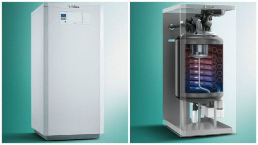

Często zastosowanie nowego kotła wymaga sporych przeróbek w instalacji, dlatego wielu użytkowników latami zwleka z wymianą kotła obawiając się wysokich kosztów i uciążliwych prac montażowych. Chcąc zredukować zakres prac można zastosować model kotła zaprojektowany specjalnie do modernizacji instalacji. Są to z reguły kotły stojące o dużej pojemności wodnej, które podłącza się w sposób analogiczny do dawnych kotłów żeliwnych.
Nawet w przypadku zasilania kilku obiegów grzewczych i podgrzewacza wody nie musimy stosować sprzęgła hydraulicznego. Wystarczy podłączyć poszczególne pompy obiegowego bezpośrednio do kotła. Co ważne z uwagi na swoją konstrukcję kotły tego typu są reguły odporne na zanieczyszczenia występujące w starej instalacji. Nie musimy się więc obawiać wysokich kosztów serwisu tego typu urządzenia.
