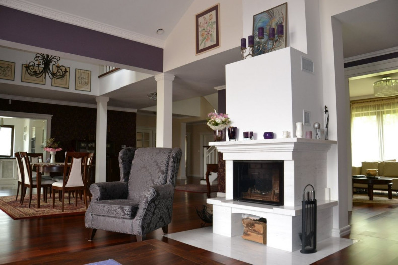

Kominek z płaszczem wodnym
Kominek z płaszczem wodnym o mocy 18 kW obudowano w dekoracyjny sposób. Wodne ogrzewanie podłogowe ułożono na 60% powierzchni budynku, również pod deskami z drewna merbau

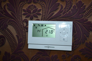

Konrad: poprosiłem fachowca, żeby "pogodówka" sterowała jedynie ogrzewaniem podłogowym. Chciałem, żeby regulator pogodowy działał na podstawie oddawanego przez nie ciepła. Monter przyznał mi rację, choć początkowo oba regulatory miały sterować i podłogówką, i grzejnikami. Teraz robi to tylko regulator pokojowy.
Ustawiłem na nim na stałe 22°C, a dolną granicę na 19°C. Ponieważ producent desek (z drewna merbau) na podłogówkę wymagał, żeby temperatura zasilania nie przekraczała 29°C, odpowiednio ustawiłem zadania. Dla c.w.u. ustawiam na kotle 47°C. Grzejemy ją w określonych godzinach - rano między 6:00-8:00 i trochę dłużej wieczorem, między 16:00 a 22:00. Zegar włącza wtedy pompę cyrkulacyjną.

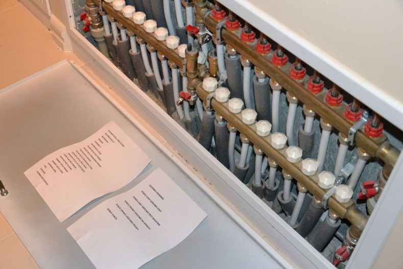

Rozdzielacz
Skomplikowany układ grzewczy wymaga rozbudowanego rozdzielacza oraz dokładnego opisu obwodów grzewczych

Po sezonie grzania kotłem na gaz zamknęliśmy na rozdzielaczach kilka małych obwodów, np. dotyczących ogrzewania podłogowego w wiatrołapie. Nie jest tam potrzebne. Mając 2 urządzenia, które niezależnie od siebie mogą ogrzać cały rozległy dom, śpimy spokojnie. Przy trojgu małych dzieci jest to ważne zabezpieczenie.
Kominka nie używamy od maja do września, bo świetnie zaizolowany dom długo trzyma komfortową temperaturę we wnętrzach. Przez pozostałe miesiące zużywamy ok. 4 mp. drewna, paląc nim tylko w weekendy. Najbardziej jednak przydał się przed przeprowadzką, podczas prac wykończeniowych, kiedy suszyliśmy budynek, a jeszcze czekaliśmy na podłączenie domu do sieci z gazem. Wtedy spaliliśmy 12 mp. drewna.

Do każdego rozdzielacza monterzy doprowadzili przewody elektryczne, na wypadek gdybyśmy chcieli w przyszłości sterować układem grzewczym bardziej inteligentnie, czyli każdym elementem instalacji i pomieszczeniem oddzielnie. Teraz sterowanie jest skonfigurowane na cały dom, ale można sprawić że każdy pokój będzie ogrzewany oddzielnie, jeśli w przyszłości zamontujemy na każdym rozdzielaczu zawór elektryczny, a w każdym pomieszczeniu regulator temperatury. Ta opcja jest jednak droga, choć docelowo może przynosić spore oszczędności w kosztach ogrzewania.

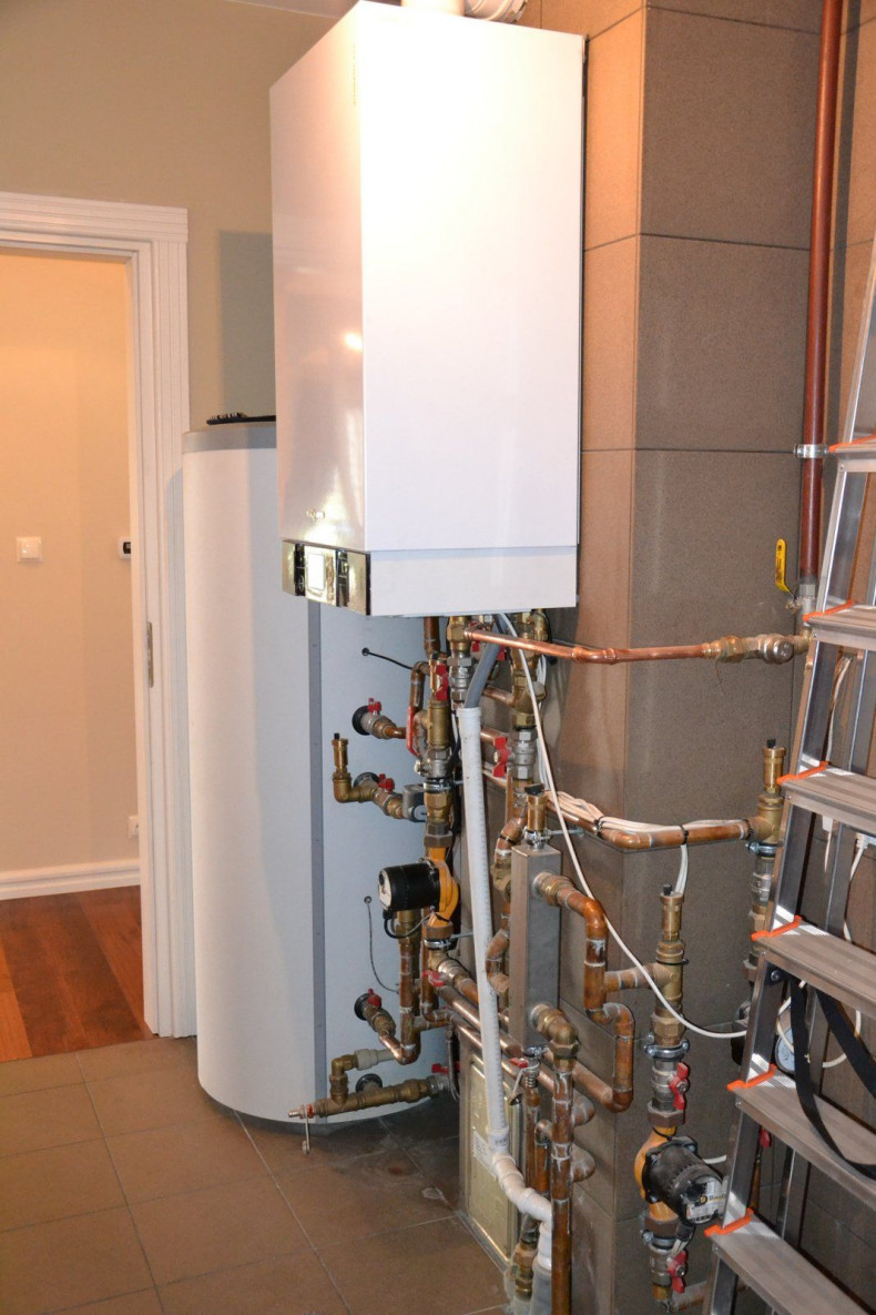

Zasobnik c.w.u. oraz kocioł gazowy
Kotłownia z systemowym kominem z ceramiki mieści duży zasobnik c.w.u. oraz kocioł gazowy
Monter od razu nas namawiał, żebyśmy na wejściu sieci wodociągowej do budynku zamontowali zmiękczacz wody z kolumną za ponad 3000 zł. Żałujemy, że tego nie zrobiliśmy. Woda jest twarda i już widzimy jej niszczycielskie skutki na łazienkowych bateriach termostatycznych. Zmiękczacz dołożymy już za kilka dni, żeby chronić długą i skomplikowaną instalację i urządzenia grzewcze. Ich remont byłby kłopotliwy i drogi.
Nie wyobrażamy sobie, żeby fachowiec od ogrzewania był daleko. Kiedy mieliśmy w domu noworodka, akurat zepsuła się pompa cyrkulacyjna, odpowiadająca za krążenie c.w.u. Natychmiast przyjechał i ją wymienił. Kiedy, po przepięciu w instalacji elektrycznej, padła elektronika kondensacyjnego kotła, monter przez telefon poinstruował mnie, gdzie znajduje się rezerwowy bezpiecznik i jak go zamontować. Elektronika odpaliła.

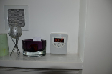

Regulator sterujący pracą kominka z płaszczem wodnym
Regulator pokojowy
Regulator pokojowy obsługuje ogrzewanie podłogowe i grzejniki
