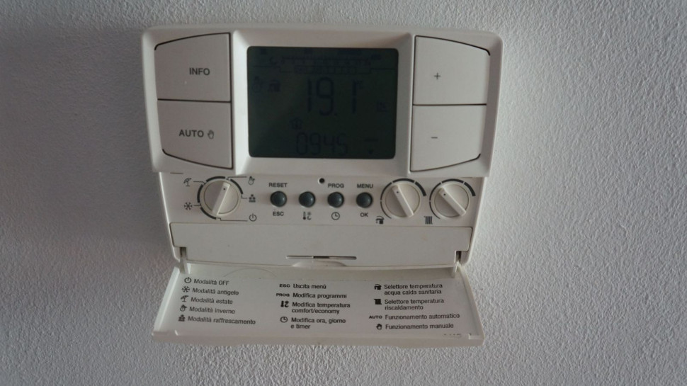

Sterowanie: kocioł ma w zestawie regulator pokojowy i pogodowy. Może pracować w trybie dziennym i ekonomicznym. Tryb dzienny, z temperaturą powietrza 20°C, zadaliśmy na regulatorze pokojowym w godzinach: 6:00-8:30 i 15:30-22:00. Tryb ekonomiczny, z temperaturą 17°C, działa przez resztę doby.
Wytyczenie krzywej grzewczej dla regulatora pogodowego zajęło 3 tygodnie - spieszyliśmy się z testami, bo wtedy jeszcze ogrzewaliśmy dom gazem płynnym i liczyła się każda złotówka. Warto było zastosować oba dodatkowe regulatory, bo im zimniej na dworze, tym cieplejsze są kaloryfery. C.w.u. kocioł podgrzewa do 45°C, a wodę w instalacji c.o. - do 60°C. Pompa cyrkulacyjna dla c.w.u. działa tylko w godzinach, w których potencjalnie jesteśmy w domu, bo długość rur od zasobnika do kuchni wynosi 12 m.

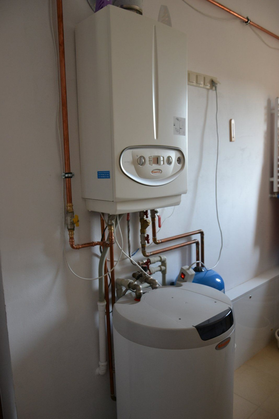

Po drugiej stronie ściany, w łazience, ulokowano wiszący kondensacyjny kocioł gazowy i stojący zasobnik c.w.u. o pojemności 120 l

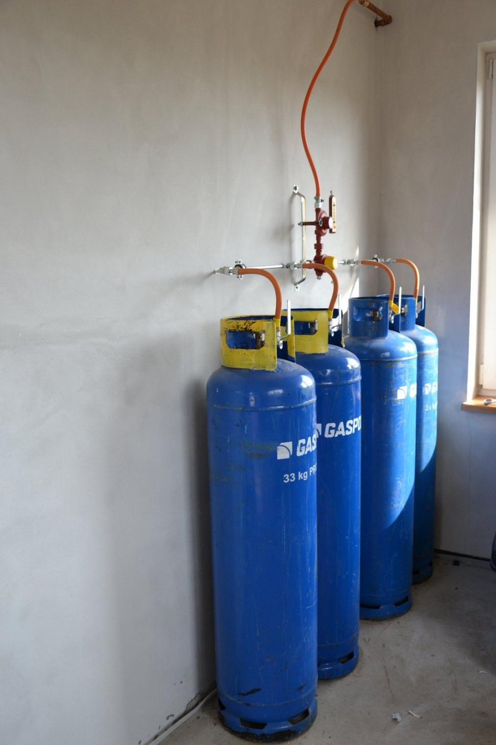

Gaz płynny w butli
Przez dwa lata kocioł gazowy zasilał gaz płynny z butli (11 kg), które umieszczono w pomieszczeniu gospodarczym

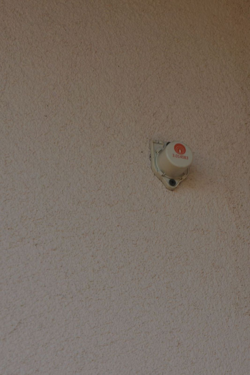

Czujka automatyki pogodowej
Czujka automatyki pogodowej znajduje się na północnej ścianie budynku

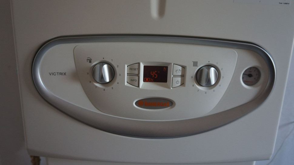

  • Kocioł sprawnie działa, chociaż ma zasadniczą wadę. Kiedy przez cały dzień jesteśmy w pracy i nie odkręcamy kranów z c.w.u., nie załącza się. Zgłosiliśmy to jako awarię, ale po prostu te urządzenia tak pracują. Trzeba wtedy każdorazowo podnieść temperaturę wody na regulatorze, żeby kocioł wznowił pracę. Kłopot sprawia również opis kotła na wyświetlaczu - jest tylko po włosku, więc trzeba szukać w instrukcji polskiego albo angielskiego tłumaczenia. To nie jest komfortowe. Zaletą kotła jest to, że nie traci pamięci po wyłączeniach prądu, które często się zdarzają w naszej okolicy.
  • Zmianę dysz i regulację palnika wykonał serwisant, przy okazji corocznego przeglądu. Same dysze kosztowały 50 zł, a regulacja palnika "wpadła" w koszty przeglądu. Pierwsze letnie rachunki za gaz z sieci pokazały, że opłaty przesyłowe są wysokie - wynosiły 50%. Ale z gazem z sieci jest nam wygodniej, bo już nie musimy wozić butli z propanem. Radzimy od razu przygotować komin do kotła kondensacyjnego. Wymurowaliśmy komin o średnicy, która mieściła stalowy wkład typu rura w rurze. Sterownik pokojowy umieściliśmy daleko od kominka, w którym dość często palimy. Termostaty na grzejnikach odłączają wtedy grzanie przez grzejniki.
Regulator stałotemperaturowy na kotle z wyświetlaczem LCD
Regulator pokojowy oddalono od kominka z DGP
