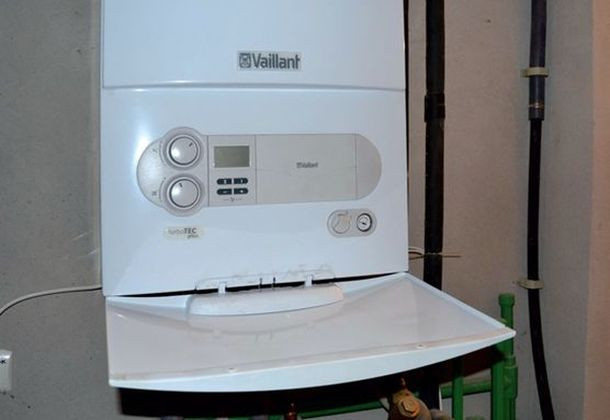

Automatyka, sterowanie: elektroniczny termostat na kotle gazowym, współpracuje z regulatorem pokojowym. Choć regulator pokojowy jest automatyczny i dotyczy całego sprzężonego układu grzewczego, najczęściej sterujemy nim ręcznie. Ustawiamy go na 19-20°C. W okresach przejściowych palimy drewnem w kotle na paliwa stałe; w zimie niekiedy też on pracuje. Wtedy prosty czujnik temperatury za 70 zł, który zamontowany jest w tym kotle, odłącza ogrzewanie gazowe, jeśli temperatura wody przekroczy ustawione 50°C.

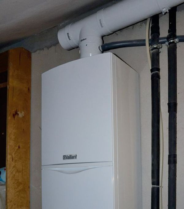

W pomieszczeniu technicznym na poddaszu (12 m2) zamontowano wiszący kocioł gazowy

Elektroniczny termostat na kotle gazowym współpracuje m.in. z regulatorem pokojowym

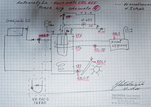

Schemat hydrauliczny sterowania instalacją grzewczą
Ogrzewanie dwoma kotłami i solarami - rady i przestrogi:
  • Kocioł gazowy sprawdza się znakomicie. Jego regulowanie jest proste, a obsługa bezproblemowa. Raz w roku wykonujemy firmowy przegląd. Rachunki za gaz są niskie w wyniku wysokiej sprawności kotła oraz bardzo dobrego ocieplenia budynku. Na te elementy zwracałem szczególną uwagę. Poza tym w zimie ogrzewamy tylko 90 m2 budynku, zakręcając grzejniki w nieużywanych pokojach.
  • Kocioł na paliwa stałe działał w układzie otwartym, a kocioł gazowy w zamkniętym, dlatego wykonano dla nas specjalny kombinowany bufor 400 l z dwoma wężownicami i wbudowanym w niego mniejszym zasobnikiem 120 l. Do ogrzewania budynku układ pobiera ogrzaną wodę z bufora, a do mycia - z małego zasobnika. Chodziło o zminimalizowanie strat ciepła w całym systemie grzewczym. Niedawno ociepliłem również naczynie wyrównawcze, bo grzało kotłownię jak kaloryfer. Warto to zrobić od razu!
  • Dla zaoszczędzenia gazu, przed włączeniem kotła gazowego na okres zimy robimy tak, że najpierw rozpalam w kotle na paliwa stałe, a dopiero potem włączam gazowy. Dzięki temu kocioł gazowy podtrzymuje jedynie temperaturę już ogrzanej wody.
