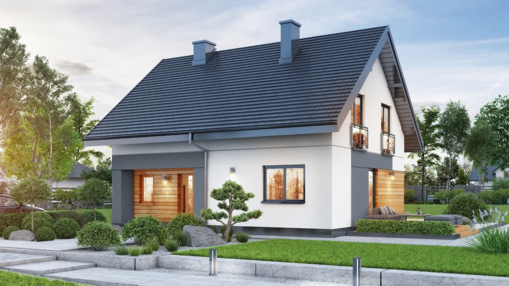

Im prościej, tym lepiej - dobry wybór projektu domu zapewni utrzymanie w ryzach budżetu budowy, fot. projekt Dom w malinówkach 11 pracownia archon+

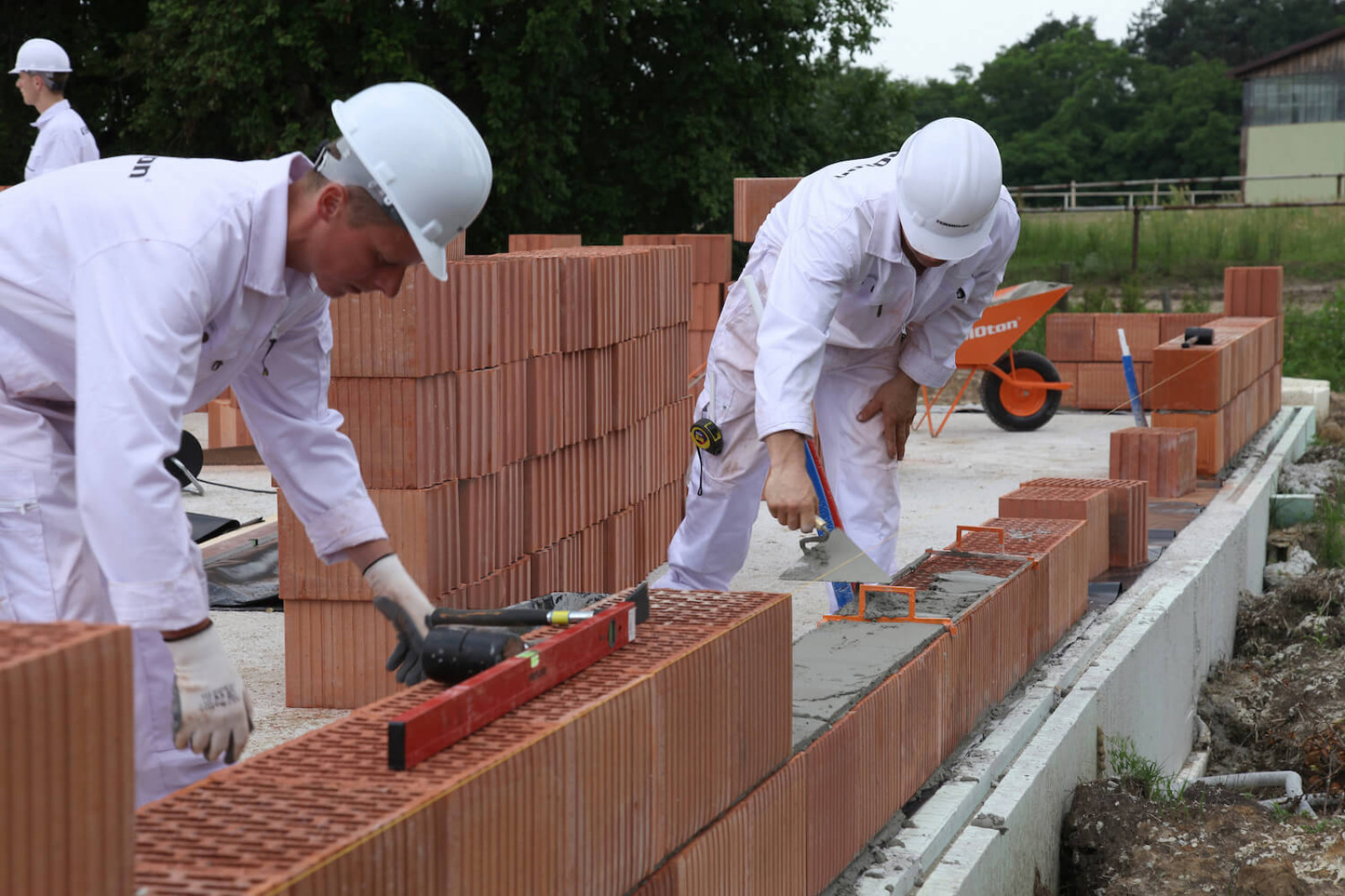

Ceny materiałów budowlanych w 2026 r., rosną szybciej niż koszt robocizny
Ceny materiałów budowlanych rosną, jednak jeszcze szybciej drożeje robocizna, fot. ZCB OWCZARY
Styropian drożał wtedy jak nigdy wcześniej, bardzo wzrosła też cena stali, drewna, płyt drewnopochodnych. Problemem były nie tylko wysokie ceny, ale często również niedostępność materiałów. Zła wiadomość jest taka, że ten okres silnego wzrostu wciąż trwa. Zapoczątkował go COVID i wzrost zainteresowania własnymi domami w 2020 r., następnie weszły w życie nowe warunki techniczne WT 2021, w ramach których podniesiono wymagania co do izolacyjności cieplnej oraz energooszczędności budynków. Od czasu WT 2021 standardem stały się chociażby trzyszybowe okna (U nie większe niż 0,9), bardzo gruba izolacja ścian i dachów, często konieczność stosowania wentylacji z rekuperatorem czy urządzeń wykorzystujących OZE, aby zmieścić się w wyznaczonych limitach zapotrzebowania na energię. W efekcie koszt postawienia domu w nowym wyższym standardzie wzrósł o 20-30%.

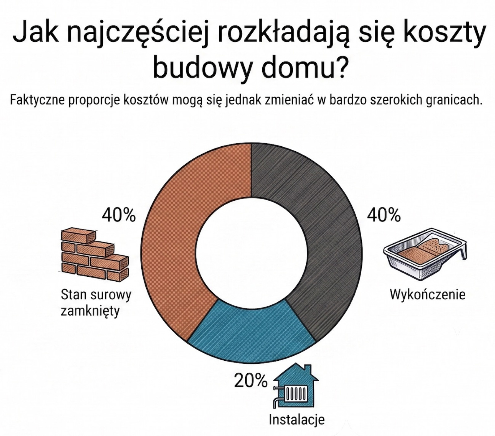

Na co idą pieniądze? Tak rozkładają się koszty budowy domu
Na początkowym etapie budynek rośnie w oczach - fundamenty, mury, dach, okna - i dom już jest. Jednak to tylko pozory, gdyż to co wymieniliśmy powyżej, czyli tzw. stan surowy zamknięty, stanowi ok. 40% wszystkich wydatków. Z zastrzeżeniem, że to cena bez uwzględnienia ziemi (działki). Mniej więcej drugie tyle, czyli kolejne 40%, to roboty wykończeniowe. Przy czym trzeba zastrzec, że chociaż większości ludzi to określenie kojarzy się raczej z takimi pracami jak malowanie ścian czy układanie płytek, to w terminologii budowlanej, w tym w kosztorysach, ma ono o wiele szersze znaczenie. Wykończenie obejmuje bowiem np. ocieplenie ścian, ocieplenie podłóg, ocieplenie dachu, wykończenie elewacji, zrobienie wylewek podłogowych, nie tylko otynkowanie i pomalowanie ścian, ale nawet samo postawienie ścian działowych.
Koszty etapów budowy domu
Wykres: Ile kosztują poszczególne etapy budowy domu
Ile trzeba wydać na instalacje w domu?
Brakujące 20% kosztów budowy to instalacje. Przy czym trzeba zastrzec, że w zestawieniach przygotowywanych przez pracownie projektowe ta część jest zwykle mocno niedoszacowana. Nie ma się jednak co temu dziwić, gdyż jak w przypadku projektu katalogowego przewidzieć jakie media będą w ogóle dostępne na działce i jaki będzie koszt przyłączy? Od tego zaś w dużej mierze zależy to jakich instalacji będziemy potrzebować. Ogrzewanie pompą ciepła, kotłem gazowym, czy kotłem na pellety? Woda z wodociągu czy własna studnia i stacja uzdatniania? Odprowadzenie ścieków do sieci, oczyszczalnia przydomowa, czy szambo? Każda z takich decyzji ma duży wpływ na koszty, a często nawet na sam sposób wzniesienia domu (np. czy musimy wygospodarować kotłownię). Bez dokładnego rozeznania w sytuacji nie sposób dobrze ocenić kosztu niezbędnych instalacji. Bez tego możemy liczyć jedynie na szacunki z dużym marginesem błędu. Jako pewną orientacyjną cenę za instalacje możemy przyjąć ok. 100 000 zł. Jednak przy założeniu, że nie planujemy rozwiązań bardzo drogich, takich jak gruntowa pompa ciepła (nawet 60 000 zł) albo rozbudowana instalacja PV z magazynem energii.
Przyczyną jest również to, że wydatki na stan surowy oraz na roboty wykończeniowe w największym stopniu zależą jednak od metrażu domu. Natomiast w przypadku instalacji powierzchnia pomieszczeń nie jest już tak ważna. Jeżeli mamy dwie łazienki, to instalacje w nich będą kosztować prawie tyle samo w domu małym i dużym. Tym bardziej za przyłącza zapłacimy dokładnie tyle samo. Jednak to właśnie w instalacjach tkwi nie tylko źródło dużych różnic w wydatkach, ale również potencjał do oszczędzania, jeżeli zostaną one zaplanowane w przemyślany sposób.

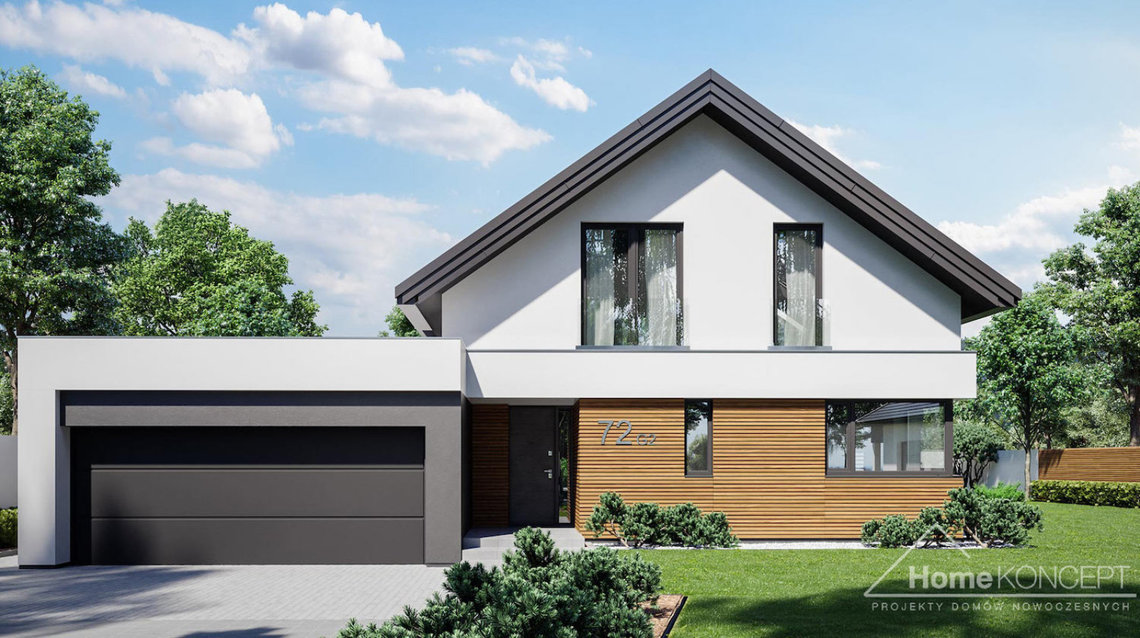

Każdy dom jest inny, dlatego dokładne obliczenie kosztów budowy można zrobić tylko jednostkowo - dla konkretnego projektu, działki, standardu wykończenia, danego momentu uwzględniającego ceny materiałów i robocizny. Równocześnie jednak powoduje to, że tak przygotowane kosztorysy budowy - dla konkretnego projektu, czasu i miejsca - wprawdzie wyglądają efektownie, bo bardzo konkretnymi liczbami, jednak dla innych budujących są właściwie bezużyteczne. Bo co nam z tego, że ktoś za 113 m2 powierzchni użytkowej w stanie surowym zamkniętym zapłaci zgodnie z kosztorysem pracowni 248 000 zł netto, kolejny za 114 m2 powierzchni użytkowej 299 000 zł, zaś jeszcze ktoś inny za 122 m2 powierzchni użytkowej aż 380 000 zł. Przy czym wszystkie te kosztorysy przygotowała ta sama pracownia, bazując na tych samych cennikach Sekocenbud. Rzeczywiście użyteczne dla inwestora jest dopiero wyjaśnienie skąd biorą się takie różnice w kosztach budowy. Wskazanie punkt po punkcie, o ile procent konkretne rozwiązania (np. dach wielospadowy zamiast dwuspadowego) powodują wzrost kosztów budowy. Ponadto trzeba dobrze rozumieć używane w projektach domów określenia, takie jak choćby powierzchnia użytkowa. Faktycznie bowiem cała powierzchnia budynku, za której wykonanie w rzeczywistości płacimy, może być o 25%, 50%, a niekiedy nawet ponad 100% większa od powierzchni użytkowej. Jeżeli więc będziemy patrzeć tylko na powierzchnię użytkową, to wpadniemy w pułapkę cenową.
Domy średniej wielkości, o nieskomplikowanej bryle charakteryzuje najkorzystniejsza proporcja kosztów do powierzchni użytkowej, fot. HOME KONCEPT
Domy średniej wielkości, o nieskomplikowanej bryle charakteryzuje najkorzystniejsza proporcja kosztów budowy do powierzchni użytkowej, fot. HOME KONCEPT

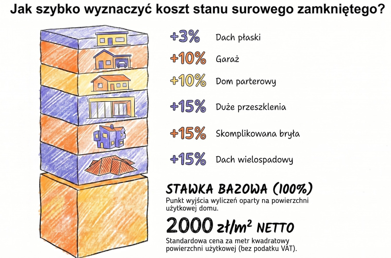

Jak dobrze obliczyć koszt budowy domu? Prosty kalkulator
Na szczęście, koszt wzniesienia stanu surowego zamkniętego możemy z wystarczająco dobrym przybliżeniem bardzo szybko oszacować, jeżeli poza powierzchnią użytkową uwzględnimy kilka najbardziej charakterystycznych cech, które najbardziej podnoszą cenę. Nie jest to metoda idealnie dokładna, jednak różnica względem szczegółowego kosztorysu nie przekracza zwykle 10%.
Obecnie (II kwartał 2026 r.) możemy przyjąć następujące wartości:
  • stawkę bazową 2000 zł netto za 1 m2 stanu surowego zamkniętego, czyli np. 200 000 zł za 100 m2;
  • dodatek 15% do podstawowej kwoty, jeżeli dach domu jest wielospadowy, czyli inny niż dwu lub czterospadowy (kopertowy);
  • dodatek 3%, jeżeli przewidziano dach płaski przynajmniej nad częścią budynku (np. nad garażem);
  • dodatek 15%, jeżeli bryła budynku jest skomplikowana, rozczłonkowana;
  • dodatek 10%, jeżeli przewidziano garaż;
  • dodatek 15%, jeżeli przewidziano bardzo duże przeszklenia, w szczególności na całą ścianę i narożne;
  • dodatek 10%, jeżeli budynek jest parterowy (z poddaszem nieużytkowym).
Jak szybko obliczyć koszt stanu surowego zamkniętego: schemat.
Warto zauważyć, że po zsumowaniu takie doliczenia mogą podnieść bazowy koszt o ponad 50%, to zaś już bardzo dużo. W znakomitej większości przypadków taki prosty algorytm daje dobry wynik, bardzo bliski szczegółowym kosztorysom budowlanym. Oszacowanie wydatków na stan surowy zamknięty jest zaś dobrą podstawą do późniejszego wyznaczenia kosztu całkowitego wzniesienie domu. Jak już pisaliśmy wcześniej, koszt robót wykończeniowych jest zwykle mniej więcej równy kosztowi stanu surowego zamkniętego. Łącznie jest to ok. 80% wydatków na stan pod klucz (bez VAT). Natomiast instalacje to pozostałe 20%, chociaż w typowych sytuacjach należy raczej zakładać kwotę ok. 100 000 zł, tak naprawdę w większości niezależnie od wielkości domu.

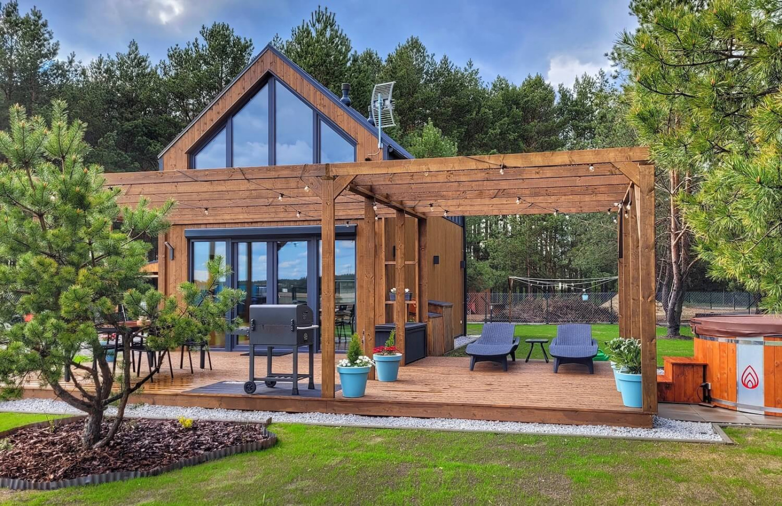

Nietypowe sytuacje - skąd biorą się różnice w kosztach budowy domów?
Bardzo ważne jest zrozumienie skąd faktycznie biorą się różnice w kosztach budowy domów. Nie wszystko da się bowiem sztywno przypisać do matematycznych wzorów. Ludzkiego rozsądku i inteligencji nic tu nie zastąpi. Jeżeli budynek jest nietypowy, to i standardowe wyliczenie kosztów będzie nieścisłe. Tak będzie np. w sytuacji, gdy powierzchnia całkowita znacząco odbiega od użytkowej (o ponad 30%). Szczególnie dobrze widać to, gdy dom parterowy, ale przewidziano w nim możliwość adaptacji poddasza w późniejszym terminie. W związku z tym pierwotna powierzchnia użytkowa jest niejako zafałszowana w dół (zaniżona).
Również bardzo małe domy, o powierzchni użytkowej wyraźnie poniżej 100 m2, nie do końca pasują do wzorca. W ich przypadku nieproporcjonalnie duży wpływ na ostateczny rzeczywisty koszt budowy mają koszty stałe. Ponadto powierzchnie takie jak kotłownia czy komunikacja (korytarz, schody) nie są wliczane do powierzchni użytkowej, chociaż stanowią najczęściej ponad 20 m2. To samo dotyczy garażu, który nie jest zwykle uwzględniany w powierzchni użytkowej. Przy ogólnie małym metrażu domu istotnie fałszuje to wynik. Dlatego w domach odbiegających od standardu warto nieco zwiększyć wartość stawki bazowej za 1 m2 do 2200-2500 zł. Ewentualnie trzeba dobrze przyjrzeć się projektowi domu i zamiast powierzchni użytkowej uwzględnić w obliczeniach np. powierzchnię całkowitą, bo przecież za nią realnie płacimy.
Im bardziej dom odbiega od standardu, tym trudniej wyznaczyć jego cenę typowymi metodami, fot. ARCHIWUM STOWARZYSZENIA ENERGOOSZCZĘDNE DOMY GOTOWE
Trzeba przy tym podkreślić, że cenę budowy podnosi wszystko to, co komplikuje dom. Będzie to więc zarówno rozczłonkowana bryła budynku, udziwniony dach, jak i bardzo duże przeszklenia. Trzeba przy tym pamiętać, że wpływ takich elementów na budżet dotyczy nie tylko ich samych, odczujemy go na wszystkich etapach budowy. Dla przykładu, wielospadowy dach nie tylko trudniej jest wykonać (konstrukcja i pokrycie), ale później również ocieplić i wykończyć. To samo dotyczy bryły budynku. Z kolei decydując się na bardzo duże okna nie tylko więcej zapłacimy za nie same. Ponadto trzeba będzie do nich dostosować całą konstrukcję przegród.
