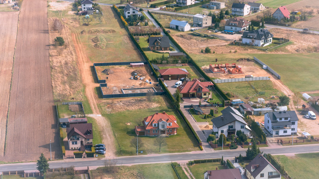

Wyznaczenie obszaru uzupełnienia zabudowy w sposób zgodny z rozporządzeniem prowadzi niekiedy do absurdu - niektóre działki obok tego samego skrzyżowania można zabudować, inne nie, fot. Adobe Stock
Znalazłeś atrakcyjną działkę pod dom. W sąsiedztwie stoją już budynki, media można doprowadzić, a całość wygląda jak dobra i bezpieczna oferta. Problem w tym, że dla tego terenu nie ma planu zagospodarowania, a dotychczasowy właściciel nie ma decyzji o warunkach zabudowy. Po wprowadzeniu planu ogólnego może się okazać, że domu w tym miejscu nie da się już postawić.

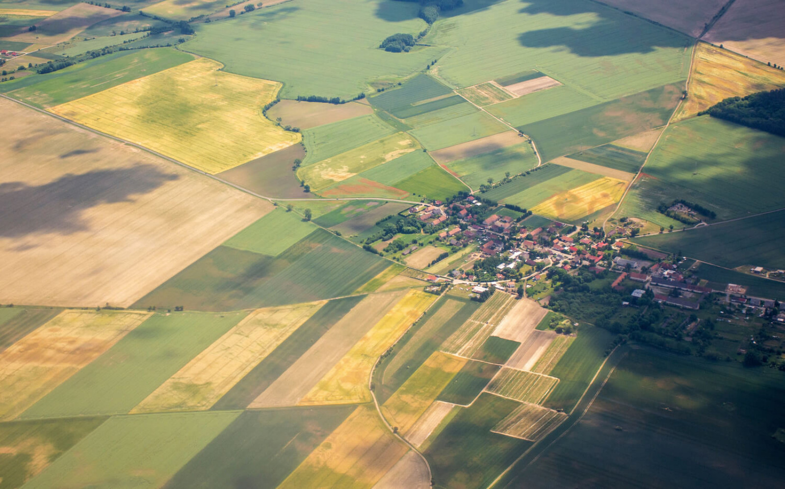

Wyznaczenie obszaru uzupełnienia zabudowy wymaga przede wszystkim znalezienia grupy przynajmniej 5 położonych blisko siebie budynków. Następnie wyznacza się ich wspólny obrys. Jednak ostatecznie wszystko się jeszcze drastycznie okraja, fot. Adobe Stock
Jak wyznaczane są obszary uzupełnienia zabudowy w planie ogólnym
Wyznaczenie stref uzupełnienia zabudowy oraz zaznaczenie ich w planie ogólnym, to być albo nie być dla wielu osób, które już mają jakąś działkę lub chcą ją kupić z myślą o budowie domu. Sposób wyznaczania stref bardzo rygorystycznie określa Rozporządzenie Ministra Rozwoju i Technologii z dnia 2 maja 2024 r. w sprawie sposobu wyznaczania obszaru uzupełnienia zabudowy w planie ogólnym gminy (Dz.U. 2024 poz. 729). Co najważniejsze, żeby w ogóle móc wyznaczyć obszar uzupełnienia zabudowy, na danym terenie musi się znajdować w niewielkiej odległości od siebie co najmniej 5 budynków. Każdy z nich nie może być oddalony od przynajmniej jednego z pozostałych o więcej niż 100 m. Następnie każdy z tych 5 budynków obrysowuje się w promieniu 50 m od niego. Jeżeli pomiędzy tymi obrysami znajdzie się w pełni otoczony nimi teren o powierzchni do 5000 m2 , to dodaje się go do wyznaczonego obszaru. Następnie cały wyznaczony dotąd obszar okraja się, odejmując pas o szerokości 40 m od jego zewnętrznego obrysu. Dopiero ten nowy, okrojony teren jest obszarem uzupełnienia zabudowy. Warto przede wszystkim zauważyć, że przy takim sposobie wyznaczania obszar uzupełnienia zabudowy należałoby raczej nazywać obszarem zagęszczania zabudowy. Z założenia niemal uniemożliwia on powstawanie nowych budynków na obrzeżach nawet ich zwartych skupisk. Dostawić możemy coś w środku, jak tzw. plombę w zabudowie miejskiej, ale już nie rozszerzyć obszar osiedla. Ponadto, o ile ten „algorytm” ma jeszcze jakiś sens w przypadku terenów miejskich, o zwartej zabudowie na małych działkach, to zupełnie nie pasuje do obszarów wiejskich, gdzie typowa w naszym kraju jest właśnie zabudowa rozproszona. W wielu wsiach odległości przekraczające 100 m pomiędzy budynkami w kolejnych gospodarstwach wcale nie są niczym niezwykłym.
