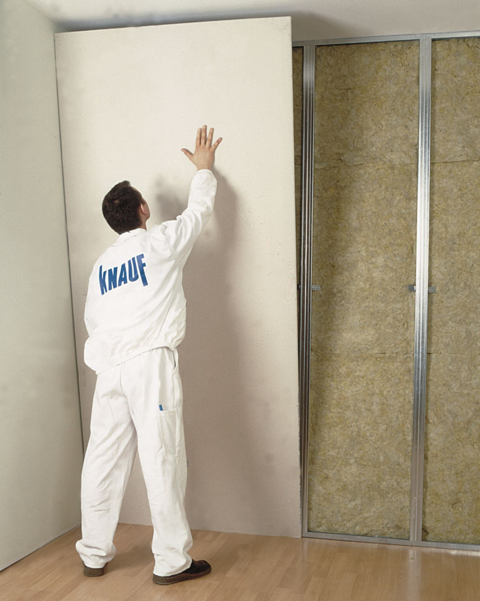

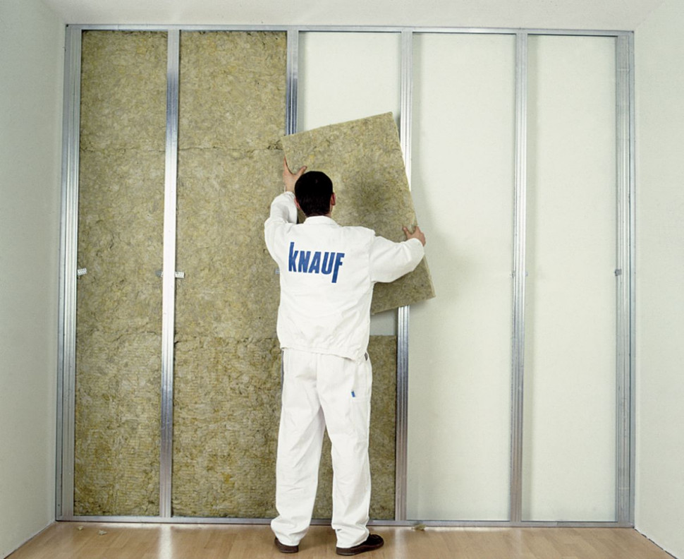

przedścianka z płyt g-k
Wyrównanie ścian przedścianką z płyt g-k - co 60 cm ustawia się pionowe słupki konstrukcyjne i przestrzeń stelaża wypełnia się matami wełny mineralnej.
budowa przedścianki
Następnie wełnę przykrywa się płytami gipsowo-kartonowymi, które przykręca się do stelaża wkrętami. Łączenia elementów maskuje się taśmą i masą szpachlową, a następnie szlifuje, fot. KNAUF

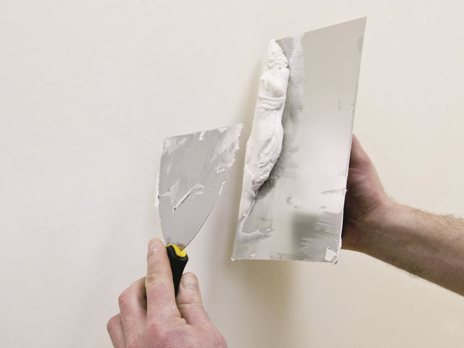

Gładzenie ścian - czym wygładzić ściany?
Najpopularniejsze są gładzie gipsowe. Bardzo łatwo się je aplikuje, co usprawnia pracę. Ponadto relatywnie wolno schną, przez dłuższy czas udaje się więc korygować ich powierzchnię. Dzięki nim można uzyskać idealnie gładką ścianę i sufit. Gładzie gipsowe nie są jednak odporne na wilgoć. Nadają się tylko do pomieszczeń suchych. Nakładać i poddawać obróbce najłatwiej jest gładzie polimerowe. Można z nich uformować wyjątkowo gładką powierzchnię. Natomiast gładzie cementowe nadają się do stosowania także we wnętrzach o podwyższonej wilgotności - kuchni, łazience, pralni. Gładź na ściany aplikuje się ręcznie pacą lub maszynowo agregatem. W drugim przypadku, wykonuje się to dużo szybciej, zwłaszcza gdy wykańcza się duże powierzchnie.
gładzenie ścian
Gładź nakłada się na ściany nierdzewną pacą, fot. KNAUF

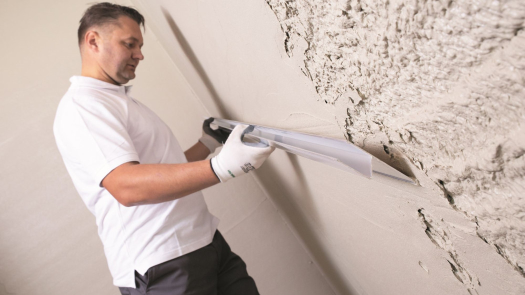

tynkowanie ścian agregatem
W przypadku wykańczania ścian od nowa, do tynkowania i malowania najwygodniej użyć agregatu, fot. BAUMIT

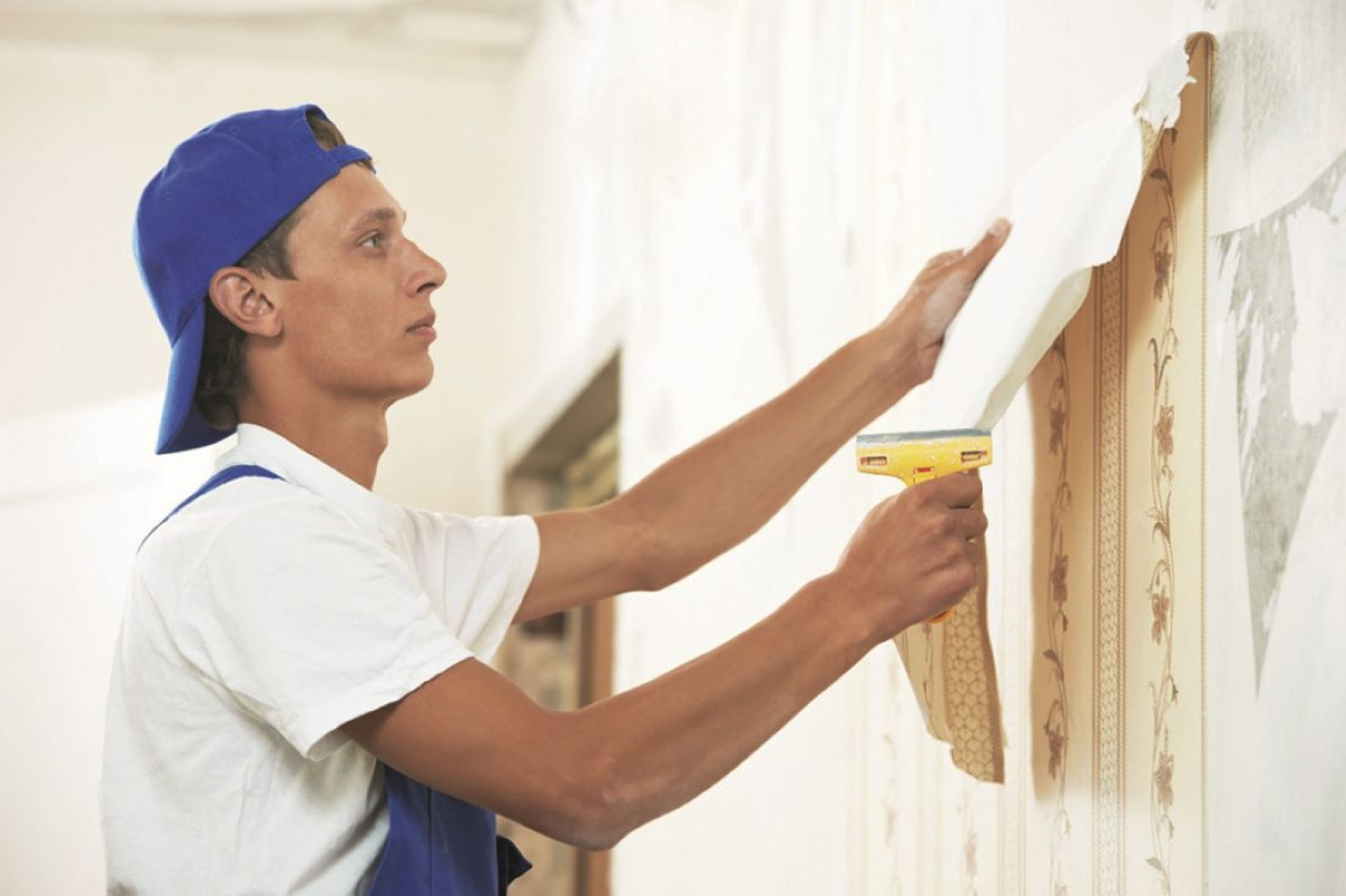

zrywanie starej tapety
Stare tapety najlepiej usunąć. W tym celu należy je namoczyć wodą za pomocą pędzla, gąbki bądź spryskiwacza i odkleić za pomocą szpachelki, fot. FOTOLIA

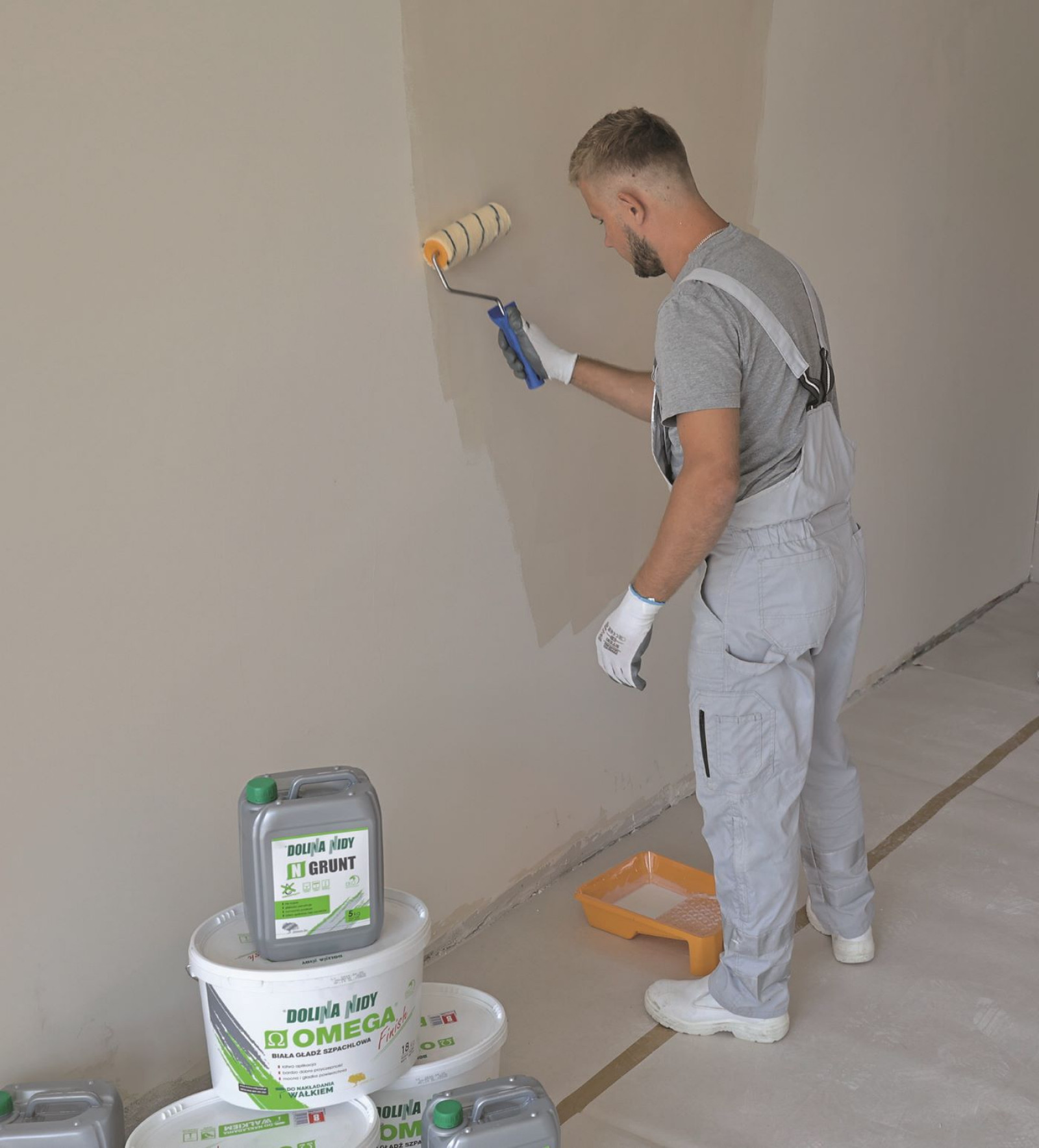

Jak gruntować ściany?
Aby kontrolować chłonność i pylenie ścian, trzeba je zagruntować. Do ścian mocno nasiąkliwych oraz w miejscach narażonych na wilgoć, stosuje się grunty głęboko penetrujące, które wiążą luźne cząstki i ograniczają chłonność podłoża. Stare tynki, które głucho dźwięczą, powinno się skuć do stabilnego podłoża. W miejscach pokrytych farbą olejną lub glazurą, lepiej użyć podkładów sczepnych z kruszywem, żeby kolejna warstwa dobrze trzymała się podłoża.
gruntowanie ściany
Przed malowaniem, każdą ścianę należy zagruntować, by ograniczyć jej chłonność, fot. DOLINA NIDY
W przypadku płyt gipsowo-kartonowych, wszystkie spoiny muszą być zaszpachlowane systemowo, z taśmą zbrojącą papierową lub włókninową, a wkręty schowane i zagruntowane. Dopiero po zagruntowaniu ścian, można na nie nakładać gładź lub malować.

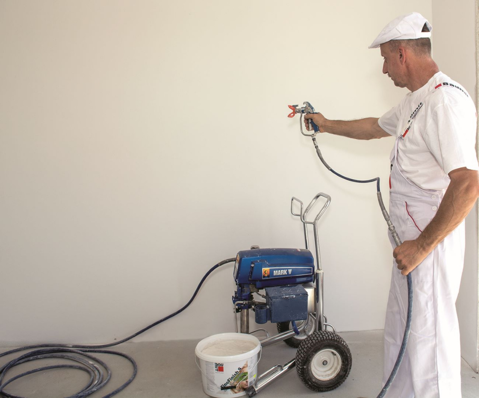

Jak malować ściany?
Pierwszą warstwę farby kładzie się zawsze na powierzchnię zagruntowaną, rozprowadzając równomiernie od sufitu do podłogi. Emulsje gęste, przeznaczone do jednokrotnego malowania, nanosi się przy pomocy wałka (rozprowadza się nim farbę równomiernie, bez smug, w odróżnieniu od korzystania z pędzla). Rzadsze farby, przewidziane do dwukrotnego malowania, można nakładać wałkiem i pędzlem. Ze względu na kapanie i rozchlapywanie, trudniej je zaaplikować. Wałek o odpowiedniej długości włosia dobiera się do faktury - im gładsza ściana, tym krótsze runo. Narożniki ścian najlepiej malować pędzlem z niewielkim nadmiarem farby, żeby uniknąć smug. Drugą warstwę farby nakłada się po pełnym wyschnięciu pierwszej (zbyt szybkie poprawki zostawią wyświecenia i różnice połysku). Jeśli planuje się malowanie ściany na ciemny kolor, przed właściwą farbą warto położyć podkład w zbliżonym odcieniu, co ograniczy ryzyko prześwitów. Jasne barwy otwierają wnętrze i odbijają światło, ale nie każda biel jest taka sama - ciepłe odcienie budują przytulność, chłodne podkreślają surowość. Ściana w ciemnym kolorze dobrze wygląda, gdy prowadzi wzrok do dekoracyjnego elementu np. kominka lub zabudowy RTV. Jeśli planuje się użycie farby strukturalnej, trzeba pamiętać, że na takiej powłoce z łatwością będzie gromadził się kurz i trudniej ją będzie odświeżyć.
