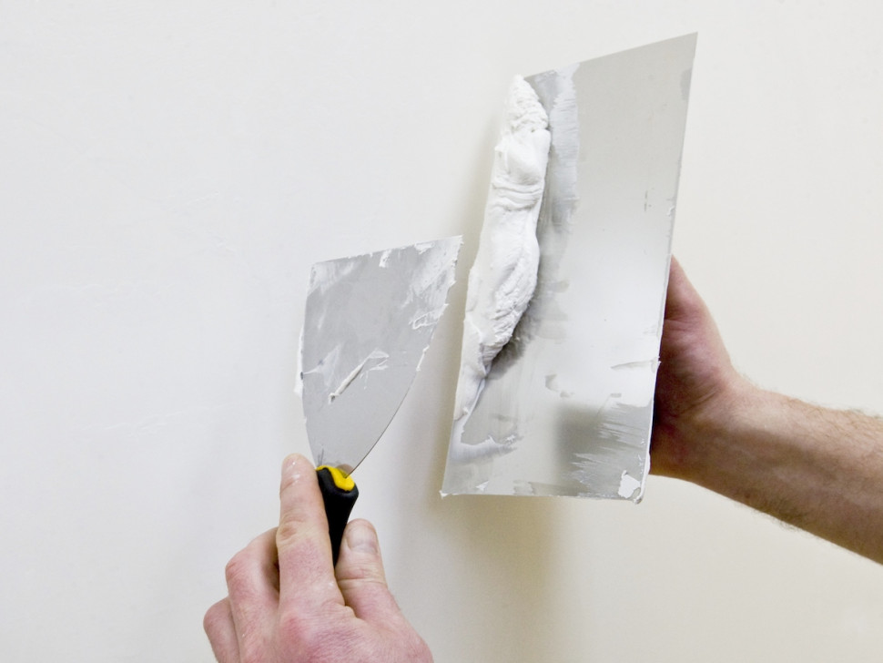

Jeżeli nie trzeba usuwać całego tynku, pęknięcia na ścianach, nierówności i ślady po kołkach naprawia się miejscowo. Aby zlikwidować rysy na ścianie w warstwie tynku, szczelinę należy poszerzyć i pogłębić w kształt litery V, by zapewnić lepsze zakotwienie masy wypełniającej. Po usunięciu pyłu rysy się gruntuje i dopiero po wyschnięciu nakłada masę. Do usuwania rys można użyć gładzi szpachlowej o przedłużonym czasie wiązania lub gotowej masy akrylowej. Produkty te nakłada się szpachlą, prostopadle do kierunku pęknięcia, na zmianę z obu stron.  Miejsce naprawy na ścianie będzie widoczne, jeśli tynk ma ziarnistą strukturę, a użyte wypełnienie jest gładkie.

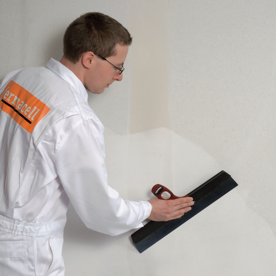

Masy szpachlowe służą do wyrównywania nierówności i pęknięć tynku. fot. FERMACELL
Do wyrównywania nierówności i pęknięć tynku na ścianach można też użyć masy szpachlowej. A do odnawiania oraz wyrównywania zawilgoconych murów - szczególnie w wilgotnych pomieszczeniach, jak łazienki, pralnie - zastosować renowacyjny tynk gruboziarnisty. Aby wypełnienie pęknięć na ścianie było trwałe, warto zastosować siatkę zbrojącą, zatapianą w warstwie masy gipsowej, co zapobiegnie ponownemu pękaniu tynku. Jeżeli pęknięcia w ścianach są głębokie, mają kilka milimetrów szerokości i się powiększają o ich ocenę należy poprosić konstruktora.

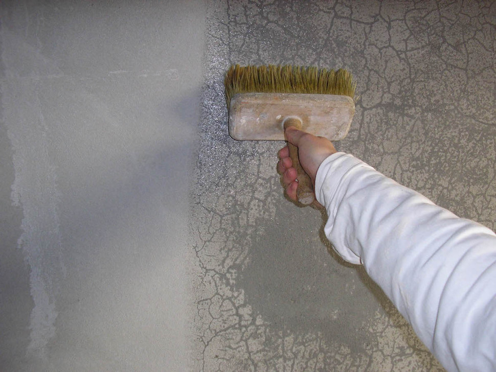

1. Zagruntowanie podłoża. Preparat gruntujący nanosi się na powierzchnię ściany za pomocą pędzla.
naprawa pęknięć ścian
Krok 1 - Zagruntowanie podłoża, fot. Knauf

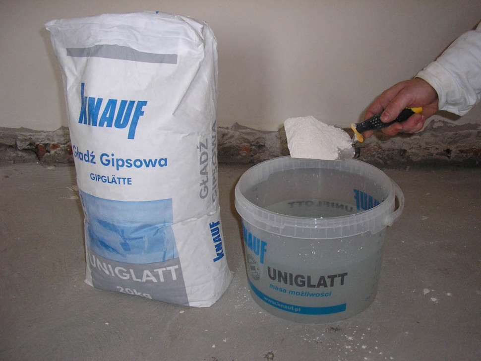

2. Przygotowanie zaprawy. Gładzie w postaci sypkiej mieszanki trzeba rozrobić wodą w proporcjach podanych na opakowaniu.
gładź gipsowa do naprawy ścian
Krok 2 - Przygotowanie zaprawy zgodnie z instrukcją producenta, fot. Knauf
3. Aplikacja. Zaprawę nakłada się za pomocą nierdzewnej pacy. Liczba warstw oraz ich grubość zależy od wskazań producenta, a także stanu podłoża i stopnia gładkości, jaki chce się uzyskać.
naprawa pęknięć ścian nakładanie zaprawy
Krok 3 - Nakładanie zaprawy na naprawianą ścianę, fot. Knauf

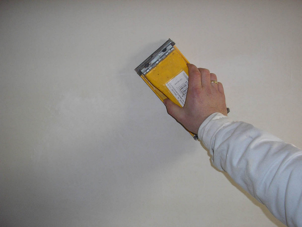

4. Wygładzenie powierzchni. Suchą powierzchnię (ściany lub sufitu) szlifuje się pacą z drobnym papierem ściernym. Ze względu na dużą ilość pyłu, konieczne jest używanie maski i okularów ochronnych.
wygładzenie powierzchni ściany gładź gipsowa
Krok 4 - Na końcu pozostaje wygładzenie powierzchni naprawianej ściany, fot. Knauf
