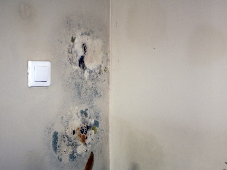

W domach słabo zaizolowanych i pozbawionych skutecznej wentylacji pospolitym problemem są grzyby pleśniowe. Objawów ataku - w postaci ciemnych plam i wykwitów na ścianach oraz charakterystycznego zapachu stęchlizny - trudno nie zauważyć. Dużo trudniej jednak zagrzybienie zwalczyć. Najważniejsze jest usunięcie przyczyn - uszczelnienie przecieków, likwidacja mostków termicznych bądź usprawnienie wentylacji. Dopiero wtedy można przystąpić do renowacji ściany.
W przypadku powierzchniowego zagrzybienia naprawa polega na zeskrobaniu nalotu i wyszorowaniu muru wodą z dodatkiem preparatu zawierającego np. chlor, który ma silne działanie dezynfekujące. Po spłukaniu i wyschnięciu, na przegrodę należy zaaplikować środek grzybobójczy.
Powierzchniowe zagrzybienie na ścianie
Powierzchniowe zagrzybienie usuwa się preparatami z dodatkiem chloru, które mają silne właściwości dezynfekujące (fot. Archiwum BD)
Po całkowitym wyschnięciu, odgrzybione miejsce można wyrównać i pomalować, używając gładzi i farb zapobiegających rozwojowi grzybów. Gdy zaatakowany został również tynk lub podłoże, oczyszczenie samej powierzchni ściany na niewiele się zda. Konieczne będzie skucie zagrzybionego tynku i ewentualnie usunięcie zaatakowanej warstwy muru.

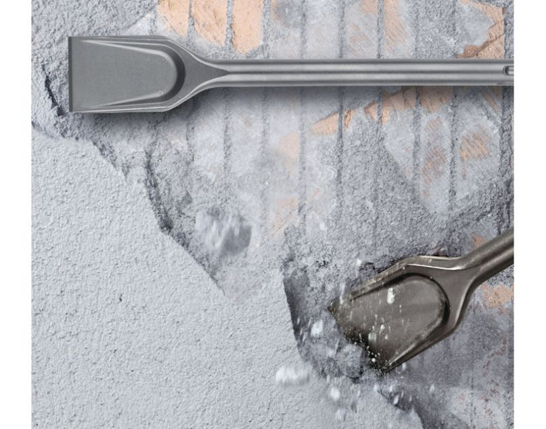

Skuwanie tynku
Stary tynk najłatwiej usunąć przy pomocy szerokiego przecinaka lub młotka murarskiego (fot. Bosch)

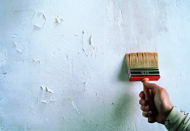

Usuwanie farby
Sposób usunięcia złuszczonej lub popękanej farby zależy od jej rodzaju i wymaganej jakości podłoża. Łatwo usuwa się farby mineralne - wapienne i klejowe. Ścianę trzeba zwilżyć wodą z dodatkiem np. płynu do mycia naczyń bądź specjalnego preparatu, pozostawić do nasiąknięcia na 5-10 minut i po zmięknięciu powłoki usunąć ją szpachlą prowadzoną pod niewielkim kątem do powierzchni ściany.
Trudniejsze jest zeskrobanie farby emulsyjnej lub olejnej. W tym przypadku najlepiej zastosować specjalistyczny preparat przeznaczony do zdejmowania powłok malarskich. Nakłada się go na ścianę za pomocą miękkiego pędzla i pozostawia na czas odpowiedni dla danego rodzaju wykończenia (od kilku minut do godziny). Następnie usuwa się go wraz ze starą farbą szpachelką lub twardą szczotką. W razie potrzeby czynność trzeba powtórzyć 2-3 razy.
Usuwanie tapet
Tapety przyklejane na wodorozcieńczalny klej łatwo usunąć po uprzednim ich namoczeniu. Aby zdjąć powłokę flizelinową, która składa się z dwóch warstw - wierzchniej i mocującej, wystarczy zerwać tę pierwszą. Podkład będzie natomiast stanowił bazę dla nowego pokrycia. Tapetę winylową z wodoszczelną powłoką przed nawilżeniem należy ponacinać, aby woda mogła przeniknąć do kleju. Można to zrobić za pomocą nożyka do tapet lub specjalnego wałka kolczastego, który pozostawia po sobie w podłożu regularne otwory.
Usuwanie złuszczonej farby poprzez zwilżanie ściany wodą z dodatkiem płynu do mycia naczyń
Jednym ze sposobów na usunięcie złuszczonej farby jest zwilżenie ściany wodą z dodatkiem np. płynu do mycia naczyń (fot. Dekoral)

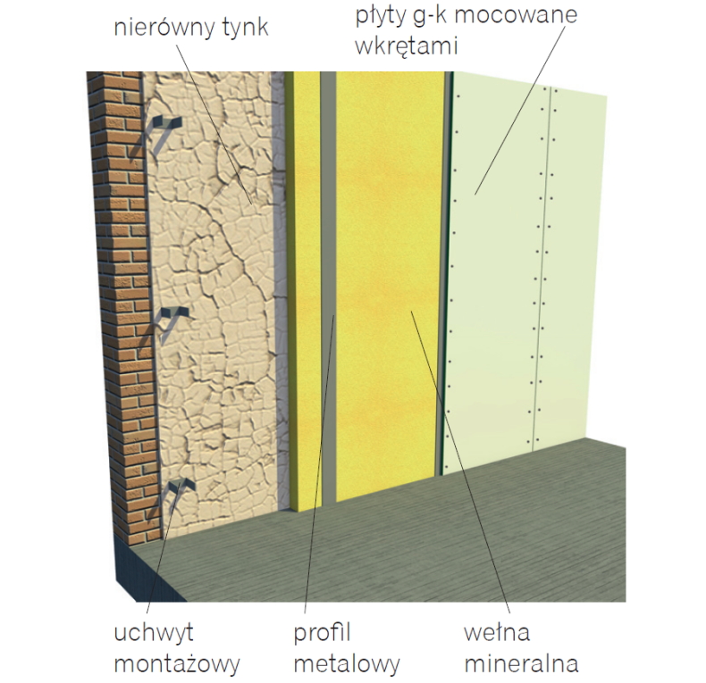

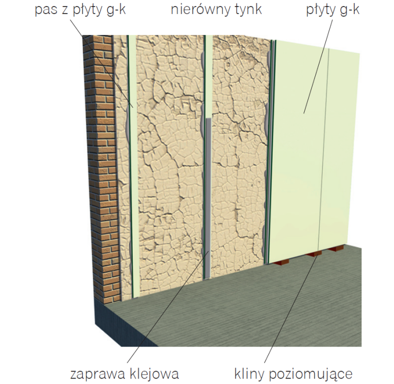

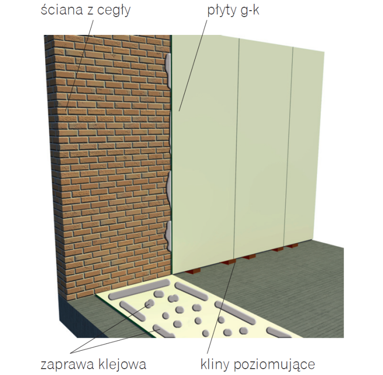

Alternatywnym sposobem na wykończenie ścian jest zastosowanie suchego tynku z płyt gipsowo-kartonowych. Rozwiązanie to pozwala uzyskać idealnie gładką powierzchnię, skrócić prace wykończeniowe i ukryć pod płytami przewody i cienkie rury.
Płyty mocuje się do ścian bezpośrednio na klej lub na stelażu z profili stalowych. W pierwszym przypadku trzeba oczyścić i zagruntować powierzchnię, a wszystkie elementy stalowe stykające się z klejem zabezpieczyć antykorozyjnie. Płyty mocuje się na klej o grubości 1,5-2 cm, nakładany punktowo w postaci placków o średnicy ok. 10 cm, w rozstawie 30-40 cm w pionie i poziomie. Jeżeli podłoże jest nierówne, płyty mocuje się do pasów kierunkowych, utworzonych z pasków płyty (o szerokości minimum 5 cm) i przyklejonych co 60 cm.
W przypadku mocowania płyt do stelaża, najlepiej użyć systemowych profili do ścianek szkieletowych. Mocuje się je do ściany lub do podłogi i sufitu za pomocą wkrętów. Rozstaw słupków powinien wynosić 60 cm. W obu wariantach ostatnim etapem jest wykończenie styków płyt. W tych miejscach przykleja się siatkę zbrojąca, a na nią nakłada szpachlę gipsową. Po przeszlifowaniu uzyskujemy idealnie gładką powierzchnię do wykończenia farbą lub tapetą.
Schemat: Sposób mocowania płyt g-k na klej
Schemat: Sposób mocowania płyt g-k na pasach kierunkowych
Schemat: Sposób mocowania płyt g-k na stelażu mocowanym do ściany

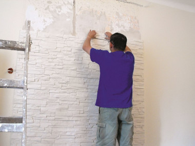

Pozostałe pomieszczenia można wykończyć na wiele innych sposobów. Jednym z tańszych jest ułożenie okładzin w formie paneli z PVC lub MDF, bądź boazerii. Elementy te da się zamontować na każdym, nawet nieotynkowanym podłożu. Ścianę wystarczy oczyścić i przytwierdzić do niej kołkami w poziomie co 40-50 cm drewniane listwy o przekroju 2×3 cm, a prostopadle do nich - za pomocą wkrętów lub specjalnych klamerek - docięte na wymiar panele lub boazerię. Naroża przy podłodze oraz w miejscach styku z sufitem maskuje się listwami w kolorze pokrycia. Boazeria wymaga jeszcze pomalowania lakierem bezbarwnym lub lakierobejcą przeznaczoną do wnętrz.
Do pomieszczenia, w którym chcemy wytłumić hałas, świetnie nadaje się okładzina z korka lub paneli 3D z tworzywa z dodatkiem kwarcowym. Ułożenie jest proste - polega na przymocowaniu do oczyszczonej ściany poszczególnych płyt za pomocą specjalnego kleju.
Panele ścienne z fakturą w 3D
Panele z fakturą w 3D, pomalowane na dowolny kolor, nie tylko dodadzą wnętrzu oryginalności, ale również zamaskują nierówności ścian (fot. Plastivan)
Układanie okładziny z kamienia
Okładziny z kamienia układa się najczęściej bezspoinowo, przy użyciu zaprawy klejowej (fot. Remax)
Z kolei w salonie, ale także w holu, bardzo dobrze będą się prezentowały okładziny z kamienia - granitu, marmuru czy piaskowca. Inwestorzy z mniej zasobnym portfelem mogą wybrać okładziny imitujące kamień, wykonane z barwionych mieszanek gipsu i betonu. Zarówno naturalne, jak i sztuczne materiały układa się na odpylonej powierzchni, przeważnie bezspoinowo, na zaprawie klejowej. Niektóre wymagają jeszcze impregnacji, co pozwala ożywić barwę i chronić przed zabrudzeniem.
