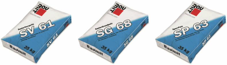

Tynki renowacyjne oferowane są zawsze w ramach kompletnego systemu - obrzutka, tynk podkładowy, tynk renowacyjny - dlatego zaleca się stosowanie wyrobów jednego producenta. Konfiguracja składników tynku dobierana jest stosownie do warunków z uwzględnieniem istniejącego zasolenia muru (określonego po przeprowadzeniu badań laboratoryjnych) i wymaga przestrzegania zasad aplikacji określonych przez producenta.
