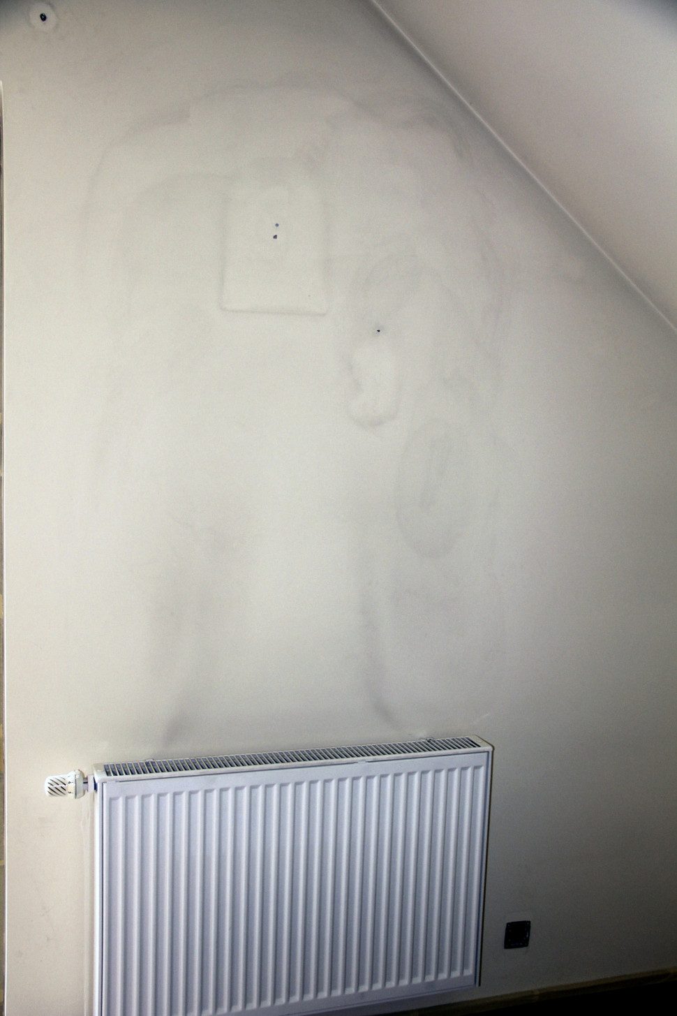

Smugi nad kaloryferem, ślady po obrazkach i próbach usunięcia zabrudzeń
Smugi nad kaloryferem, ślady po obrazkach i próbach usunięcia zabrudzeń - ta ściana od dawna domagała się malowania.

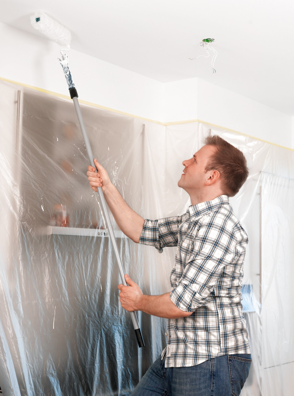

Zaczynamy od sufitów - najpierw wąskim pędzlem nanosi się farbę na ich styk ze ścianami. Potem pracuje się wałkiem i maluje pasami. Jeśli planujemy dwie warstwy, pierwsza powinna być nakładana równolegle do ściany z oknem, druga prostopadle. Generalnie, ostatnia warstwa na suficie ma być nakładana ruchami prostopadłymi do okna - dzięki temu nie będzie widać żadnych smug. Malowanie ścian również rozpoczyna się od narożników i tu, tak jak przy listwach przypodłogowych, znowu używamy wąskiego pędzla. Ten przyda się także przy gniazdach elektrycznych czy kratkach wentylacyjnych, o ile nie zostały zdemontowane.
Przy malowaniu dwuwarstwowym (takie jest najczęstsze), drugą warstwę emulsji nakłada się po całkowitym wyschnięciu pierwszej (czas schnięcia producent podaje na opakowaniu). I w odwrotnym kierunku - jeśli pierwszą warstwę malowaliśmy pionowo, kolejną nakładamy poziomo. Dzięki temu kolor będzie jednolity.
Sufity malujemy wałkiem na trzonku, od okna w głąb pomieszczenia
Sufity malujemy wałkiem na trzonku, od okna w głąb pomieszczenia. (fot. Tesa)
