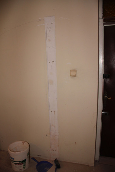

Aby zamaskować ślady po wyburzonej ścianie, trzeba wypełnić bruzdy na sąsiednich ścianach i suficie oraz uzupełnić posadzkę (jeśli cała nie będzie wymieniana). Jeżeli uskok w tynku nie przekracza 1 cm, można go wyrównać gładzią (nakładaną cienkimi warstwami) lub tynkarską. Jeżeli mimo to ściana jest nierówna, najlepiej zastosować gładź na całej powierzchni. W miejscu szerokich bruzd, można zamontować belki drewniane.

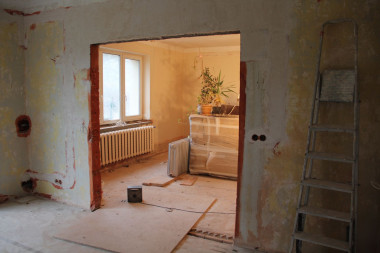

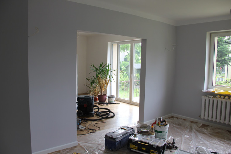

Podciąg gotowy, ściana wyburzona - pokoje zostały połączone
Podciąg gotowy, ściana wyburzona - pokoje zostały połączone.

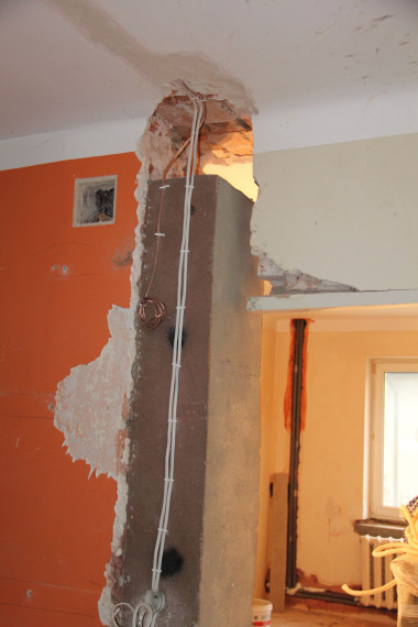

Podciąg widziany z dołu przed wykończeniem. Dwie stalowe belki obleczono siatką tynkarską
Podciąg widziany z dołu przed wykończeniem. Dwie stalowe belki obleczono siatką tynkarską.

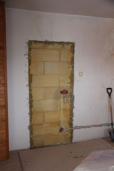

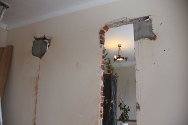

Otwory drzwiowe - usuwamy stare i wycinamy nowe
Zmiana układu wnętrz oznacza konieczność zamurowania niektórych otworów drzwiowych i przebicia nowych w innych miejscach. Do zamurowywania drzwi wykorzystuje się przeważnie pełną cegłę i beton komórkowy. Z tym drugim materiałem sprawa jest prostsza: stosowanie dużych elementów skraca prace, poza tym gazobeton łatwo się docina, więc bloczki można dokładnie dopasować do otworu.
Nowy fragment ściany warto połączyć ze starym murem prętami zbrojeniowymi. W tym celu wierci się w nim otwory, w które po wypełnieniu ich zaprawą murarską wstawia się pręty, trafiające w spoinę poziomą w nowej ścianie. W przypadku zaślepiania otworu w ścianie z cegły tym samym materiałem, wykuwa się co drugi bloczek z istniejącego muru i w ten sposób przewiązuje starą i nową część.
Procedura wycinania nowych drzwi wygląda różnie, w zależności od tego, czy przebijamy się przez ścianę działową czy nośną. Przy działowej niepotrzebne są formalności, można wstawić belkę nadprożową, ale wystarczające będzie wzmocnienie muru nad otworem stalowymi prętami. W przypadku przejścia przez ścianę nośną niezbędne są zgłoszenie i nadproże, zaprojektowane przez konstruktora.
Stary otwór drzwiowy zamurowany bloczkami z betonu komórkowego
Stary otwór drzwiowy zamurowany bloczkami z betonu komórkowego.

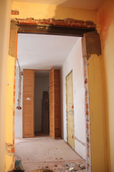

Nadproże nad drzwiami ze stalowego dwuteownika
I nowe wejście do tego samego pomieszczenia, nadproże nad drzwiami ze stalowego dwuteownika.
Nadproże w ścianie nośnej przygotowuje się podobnie jak dłuższy podciąg. Czyli najpierw trzeba zrobić betonowe poduszki, potem wykuć bruzdę, która ma być z każdej strony o kilkanaście cm szersza od planowanych drzwi. Na poduszkach opiera się stalową belkę lub belki (w zależności od grubości ściany i przenoszonych obciążeń), a puste przestrzenie wypełnia zaprawą.
Otwór wycina się, gdy beton, w którym obsadzono belkę, zwiąże. Powinien być z każdej strony o 2-3 cm większy od wymiarów zewnętrznych ościeżnicy. Po wyznaczeniu jego zarysu, szlifierką kątową nacina się mur i począwszy od góry wybiera/wykuwa kolejne warstwy cegieł. Nacięcie ma ograniczyć obluzowywanie się cegieł nieprzeznaczonych do usunięcia. W ścianach z gazobetonu otwór na drzwi, po wyciągnięciu górnej warstwy bloczków, można wyciąć piłą.
W opisywanym domu stare otwory drzwiowe zabudowano bloczkami z betonu komórkowego. Nad nowymi dano stalowe dwuteowniki. Zmianę wprowadzono również w konstrukcyjnej ścianie zewnętrznej - miejsce wąskich drzwi i małego okna zajęły drzwi dwuskrzydłowe z doświetlem. Nie było jednak potrzeby robienia nadproża, bo nowa stolarka (o takiej samej szerokości, jak wcześniejsza) zmieściła się pod starym. Wystarczyło rozebranie fragmentu ściany poniżej starego okna.

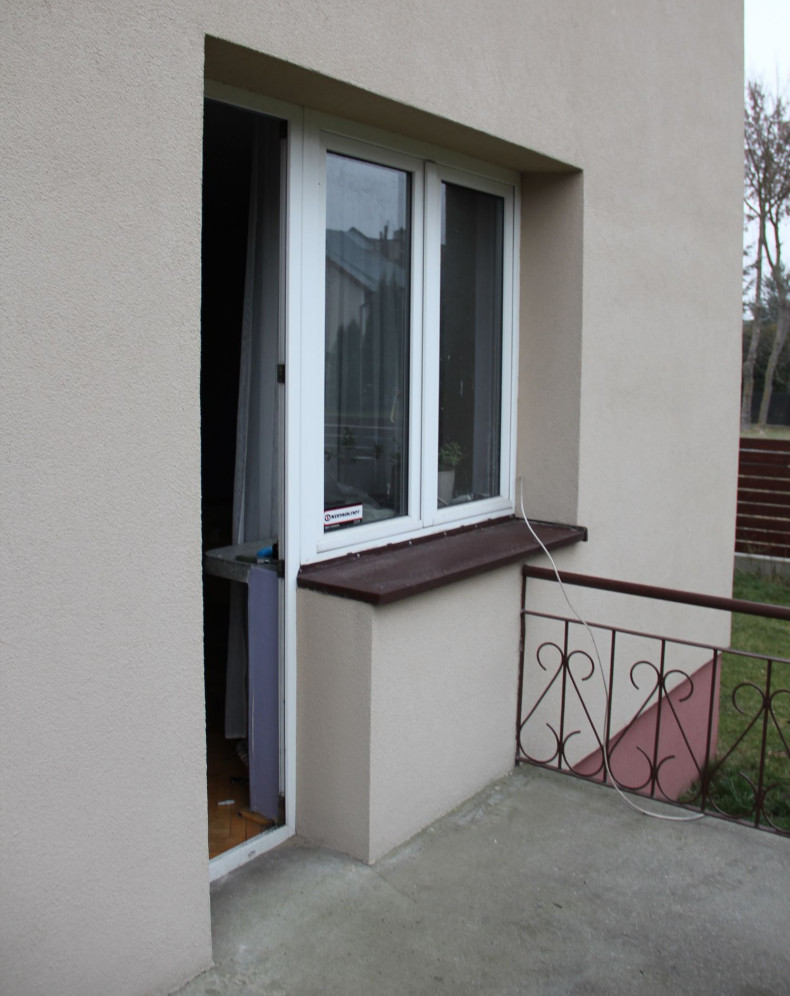

Wąskie drzwi i okno wychodzące na ogródek
Zmiana w ścianie zewnętrznej: wąskie drzwi i okno wychodzące na ogródek...

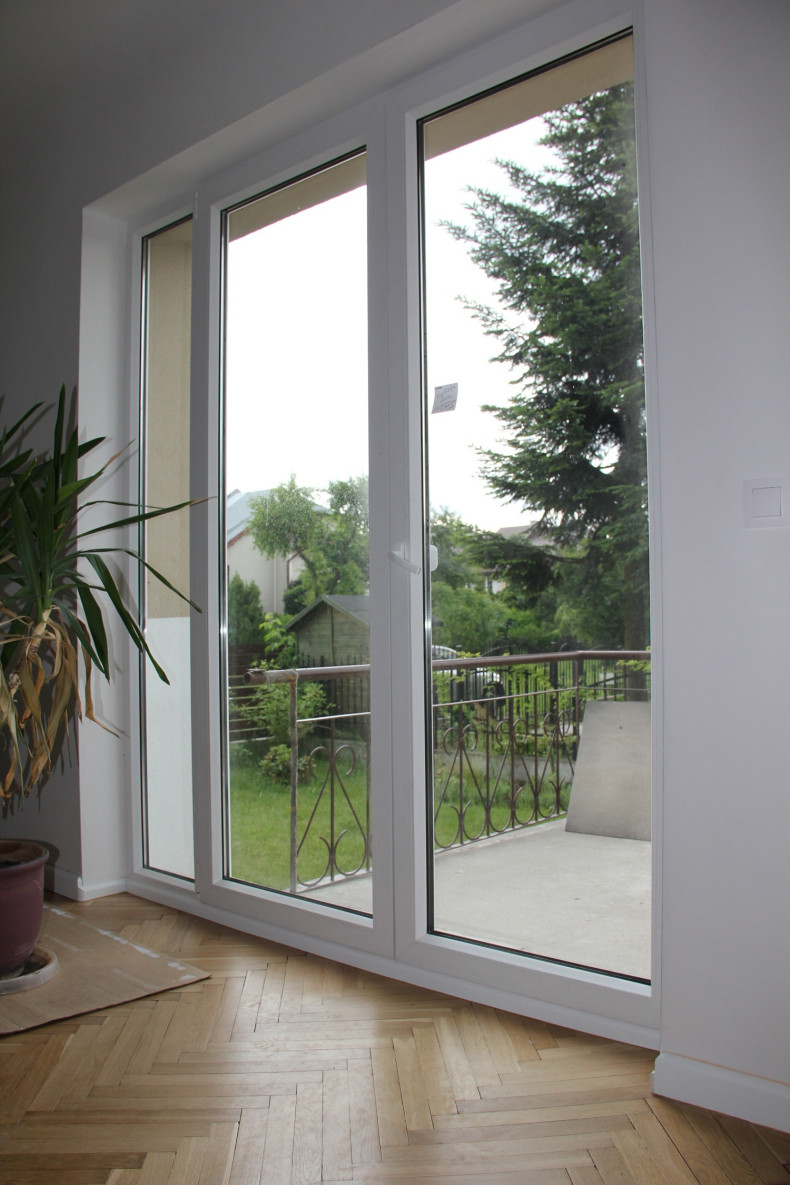

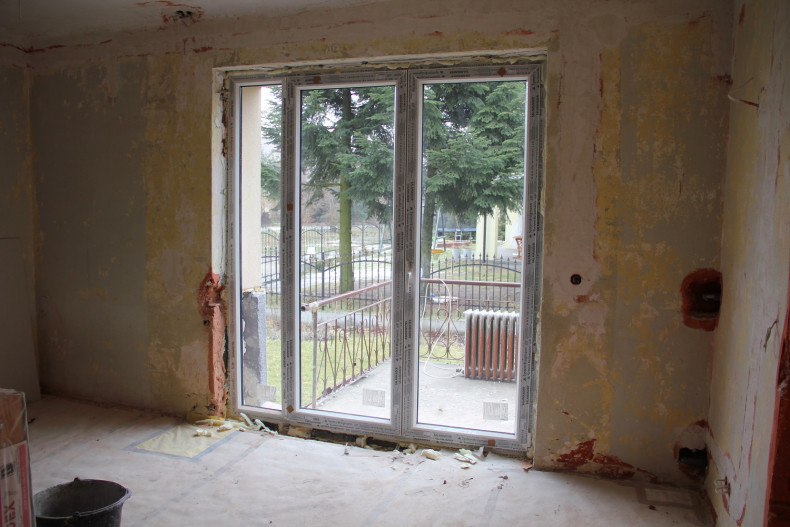

Wstawianie dwuskrzydłowych drzwi z doświetlem
...zastąpiły dwuskrzydłowe drzwi z doświetlem. Tak to wyglądało w czasie robót...
Dwuskrzydłowe drzwi z doświetlem po zakończeniu prac
...tak po ich zakończeniu. Szerokość stolarki nie zmieniła się, więc nie było potrzeby przerabiania nadproża.

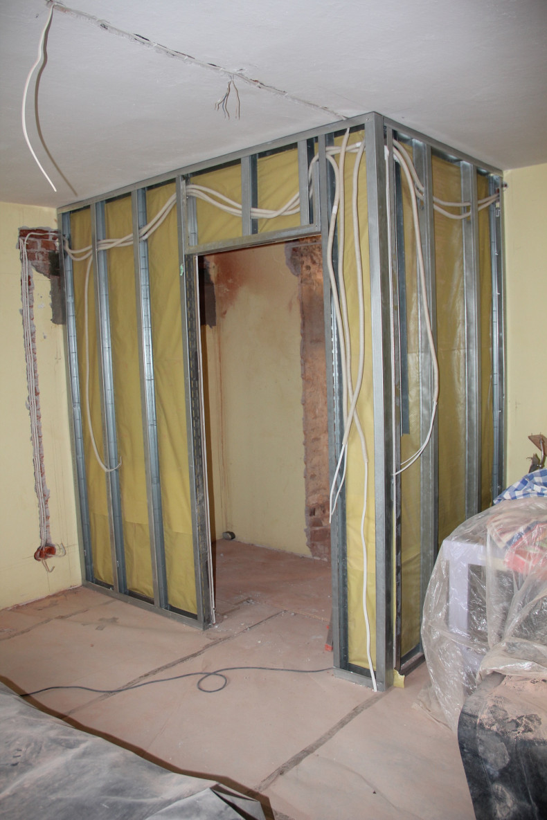

W szkieletowych ściankach działowych ukryto przewody instalacji elektrycznej
W szkieletowych ściankach działowych ukryto przewody instalacji elektrycznej.
