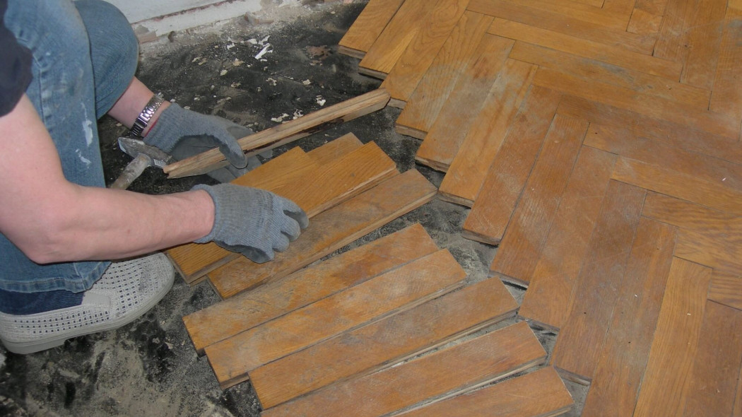

Jak naprawić parkiet?
Jeżeli klepki tworzą równą posadzkę i dobrze przylegają do podłoża można je kilka razy odnowić poprzez wycyklinowanie i polakierowanie lub zaolejowanie. Poszczególne deszczułki, na których widać uszkodzenia (np. głębokie wgniecenia) niekiedy wymienia się na nowe. Element parkietu, który wymaga wymiany nacina się ostrym nożykiem wzdłuż krawędzi, ok. 1 cm od linii łączeń z sąsiednimi. Potem pogłębia się i poszerza linię cięcia oraz wyjmuje go przy pomocy dłuta. Należy też odciąć pióra sąsiednich deszczułek oraz nowej. Krawędzie tej ostatniej smaruje się klejem i układa w miejscu starej. Istotne jednak, aby wymieniane klepki miały odpowiednie wykończenie powierzchni - cała posadzka musi wyglądać jednolicie. Teoretycznie parkiet można też zdemontować i ułożyć ponownie, ale zwykle nie jest to opłacalne, bo deszczułki należy wyczyścić z kleju lub lepiku oraz wyrównać maszynowo.

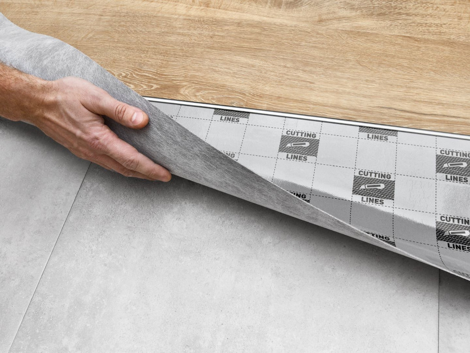

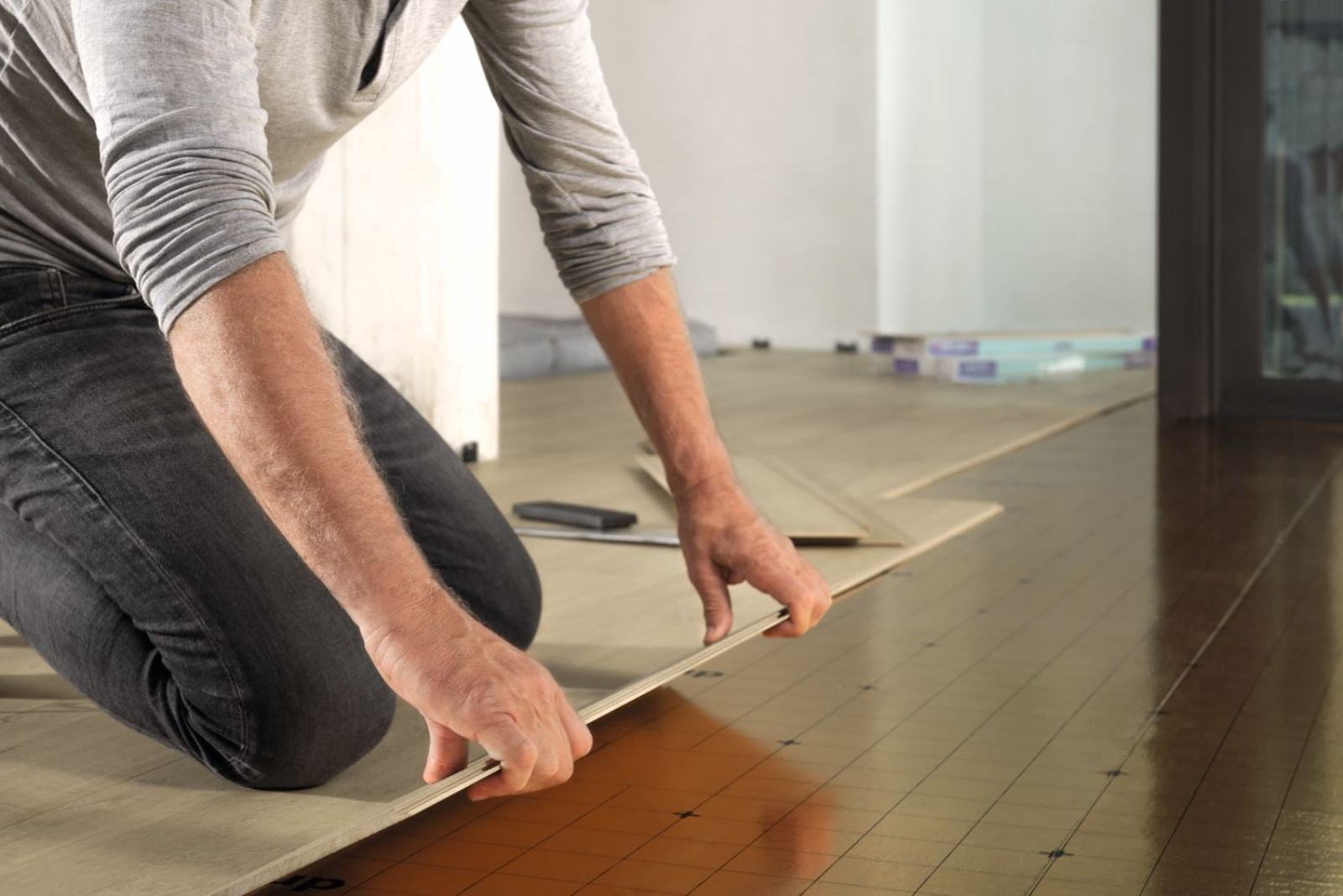

Panele podłogowe są łatwe w układaniu i mają niewielką grubość – z tego względu często są wykorzystywane podczas remontów do układania na starych posadzkach z płytek czy parkietu (jeśli te tworzą stabilną powierzchnię). Deski przeważnie łączy się ze sobą bezklejowo na pióro i wpust lub na zatrzask (tzw. clicksystem), co zapobiega ich przesuwaniu się. Dzięki temu po demontażu można je ponownie wykorzystać. Zwykle montowane są jako tzw. posadzka pływająca, czyli nieprzyklejana do podłoża. Niezbędne jest jednak pozostawienie przy ścianie szczeliny dylatacyjnej o szerokości do 10 mm - posadzka może się bowiem nieznacznie rozszerzać i kurczyć pod wpływem zmian wilgotności i temperatury. Dylatację tworzy się poprzez rozmieszczenie klinów dystansowych co ok. 1 m na całym obwodzie podłogi. Kliny się usuwa po zamontowaniu desek. Na koniec mocuje się listwy wykończeniowe – do ściany, nigdy do podłogi.
Przy skomplikowanym kształcie pomieszczenia powstaje więcej odpadów z uwagi na konieczność docinania paneli. Trzeba zatem kupić ich 5-10% więcej, niż wynika z obliczeń. Ostatnią deskę w rzędzie w razie potrzeby przycina się, ale nie może być ona węższa niż 5 cm (wtedy należy odpowiednio skrócić pierwszy element w rzędzie). Aby linie styku między deskami nie rzucały się w oczy, układa się je prostopadle do ściany z oknem.
Panele rozpakowane z folii powinny leżakować co najmniej dwa dni w pomieszczeniu docelowym – pozwala to na wyrównanie ich wilgotności i temperatury z warunkami panującymi we wnętrzu. Odpowiednim podkładem pod panele jest pianka poliuretanowa, maty korkowe lub miękkie płyty pilśniowe. Podkład wyrównuje podłoże oraz izoluje posadzkę cieplnie i akustycznie, jednak niezależnie od jego rodzaju, zawsze powinien być układany bez zakładów (na styk) i rozścielany sukcesywnie w miarę montowania kolejnych desek. Jeśli chodzi o płyty pilśniowe - najlepiej układać je w rzędach usytuowanych pod skosem względem paneli, aby uniknąć pokrywania się linii łączeń.

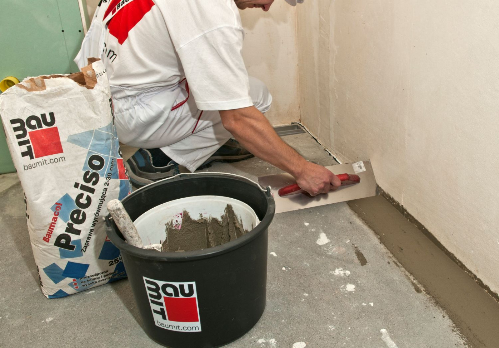

wyrównanie podłoża przed przyklejeniem płytki na podłodze
Staranne wyrównanie podłoża to istotna czynność przed ułożeniem płytek podłogowych, fot. BAUMIT
Gdy posadzka z płytek jest odspojona od podłoża - podczas opukiwania kafelki wydają głuchy dźwięk - trzeba ją zbić dłutem i młotkiem albo młotem udarowym.
Jeśli płytki są stare, ale dobrze trzymają się podłoża, można je pokryć nowymi, jednak podniesie to poziom podłogi. Trzeba pamiętać, że w łazience nie może się on znajdować wyżej, niż w pozostałych pomieszczeniach (w razie awarii pralki albo instalacji, woda wypłynie na zewnątrz). Żeby przykleić nowe płytki do starych, trzeba najpierw wypełnić zaprawą wyrównującą pojedyncze zagłębienia. Wszelkie wybrzuszenia wymagają zaś zeszlifowania. Podłoże gruntuje się preparatem z dodatkiem np. piasku kwarcowego lub matowi szlifierką kątową, aby stało się szorstkie. Kafelki przytwierdza się za pomocą kleju o wysokiej elastyczności oraz przyczepności.

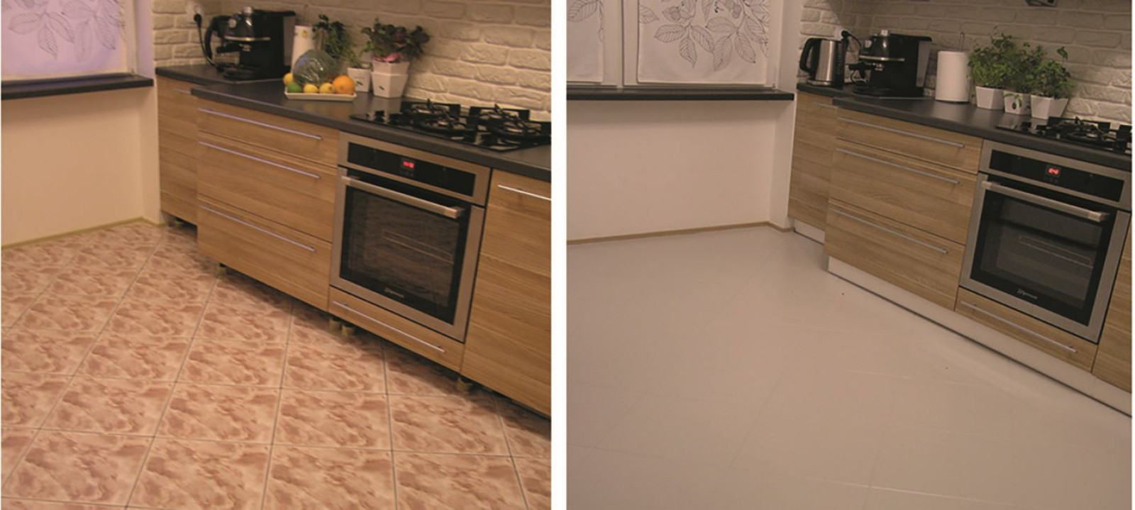

Jeśli stare płytki są w dobrym stanie (bez pęknięć, wykruszeń) i jedynie pod względem stylistyki nie pasują do wystroju pomieszczeń, warto rozważyć przemalowanie kafelków. W ostatnich latach coraz więcej osób decyduje się na takie rozwiązanie. Wymiana okładziny w kuchni czy łazience sporo kosztuje i jest pracochłonna. Znacznie tańsze i łatwiejsze jest jej pomalowanie płytek.
malowanie płytek na podłodze
Wygląd starych płytek ceramicznych na podłodze można szybko odmienić malując je specjalną farbą, fot. NOXAN
Producenci oferują dziś duży wybór farb do płytek ceramicznych. Do malowania płytek podłogowych oraz ściennych w miejscach narażonych na intensywne użytkowanie i uszkodzenia, polecane są przede wszystkim farby epoksydowe, tworzące powłokę odporną na ścieranie. Produkty dwuskładnikowe, czyli epoksydowe i poliuretanowe, charakteryzuje lepsza trwałość i przyczepność do podłoża, niż jednoskładnikowe akrylowe. Choć farba na płytkach ściennych zwykle przez wiele miesięcy, czy nawet lat, nie ulega uszkodzeniu przy odpowiedniej eksploatacji, to na podłodze nie sprawdza się już tak dobrze. Trzeba pamiętać, że nawet specjalne farby przeznaczone do płytek podłogowych mogą nie zdać egzaminu w miejscach mocno eksploatowanych i na powierzchni pojawią się przetarcia oraz rysy. Widoczne będą one zwłaszcza w przypadku znacznej różnicy odcienia farby i bazowego koloru malowanych płytek. Wytrzymałość powłoki i przyczepności farby w znacznej mierze zależy od prawidłowego przygotowania podłoża oraz samej aplikacji farby. Przed jej nałożeniem konieczne jest dokładne wyczyszczenie i odtłuszczenie płytek. Istotne jest również zmatowienie kafelków przy użyciu drobnego papieru ściernego i ewentualnie zagruntowanie powierzchni. Intensywne użytkowanie podłogi możliwe jest dopiero po 1–2 tygodniach od pomalowania. Farbę aplikuje się równomiernie przy użyciu wałka, ewentualnie pędzla. Lepiej nałożyć kilka cieńszych warstw, niż jedną czy dwie grube. Każda z nich powinna dokładnie wyschnąć – czas ten może się różnić przypadku rozmaitych produktów, zależy też od warunków panujących we wnętrzu. Stosując farby dwuskładnikowe, należy postępować ściśle z dołączoną do nich instrukcją. Istotne jest dokładne wymieszanie ze sobą obu składników.
