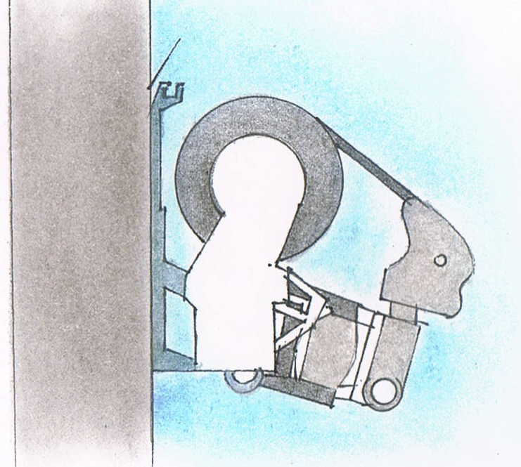

Standardową markizę można zamocować nad tarasem na kilka sposobów:
  • mocowanie markizy do krokwi dachowych - za pomocą specjalnych wieszaków i wkrętów. Montaż nie powinien stanowić problemu, przynajmniej dla osób mających wprawę w majsterkowaniu;
  • mocowanie markizy do ściany jedno- lub trójwarstwowej albo do spodu balkonu - w tym przypadku wystarczy użyć odpowiednio dobranych kołków rozporowych;
  • mocowanie markizy do przegrody dwuwarstwowej - ze względu na grubą warstwę ocieplenia, nie da się osadzić w warstwie nośnej muru zwykłych kołków. Konieczne jest użycie perforowanych tulei, które umieszcza się w głębokich otworach, sięgających do warstwy nośnej. Do tulei aplikuje się żywicę, a następnie osadza wewnątrz pręt gwintowany ze stali ocynkowanej. Taki system mocowania gwarantuje, że nawet podczas silnych podmuchów wiatru, przy których markiza zachowuje się podobnie do żagla, osłona nie oderwie się od ściany.

Rysunek: Mocowanie markizy do ściany

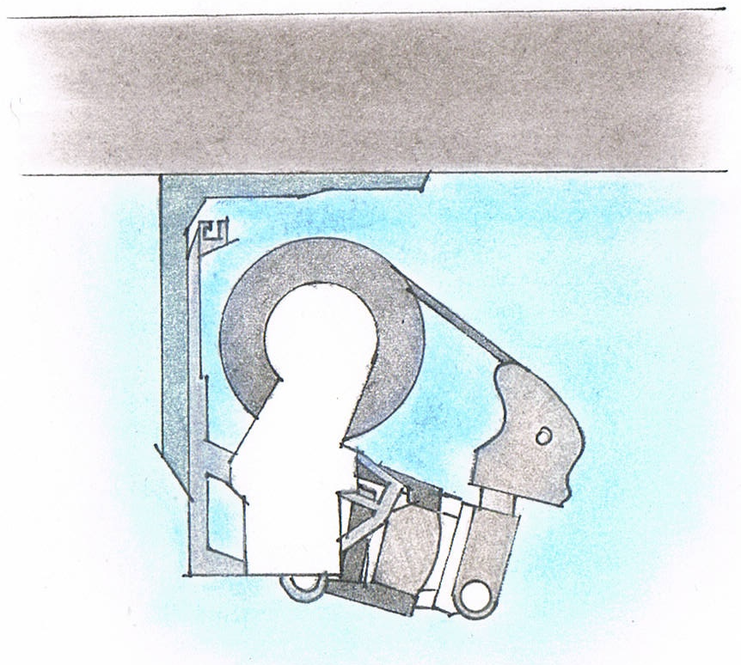

Rysunek: Mocowanie markizy do sufitu
Mocowanie markizy do sufitu tarasu

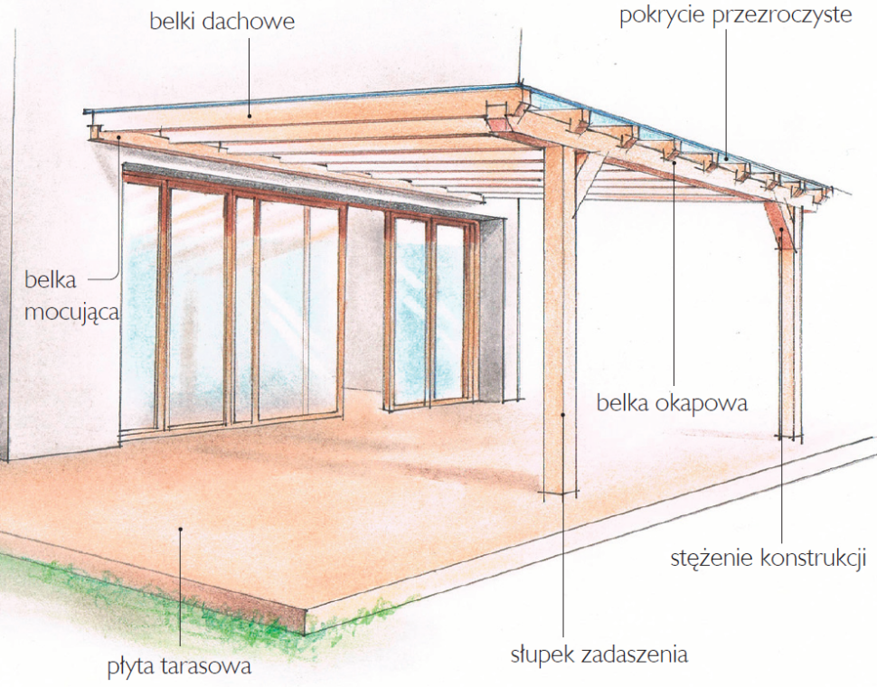

Mocowanie zadaszenie tarasu - schemat montażu lekkiej konstrukcji zadaszenia na tarasie
To propozycja wiążąca się z nieco większymi wydatkami i bardziej czasochłonna. Zakłada oparcie lekkiego zadaszenia tarasu na konstrukcji wykonanej np. z ostruganych drewnianych krawędziaków, które można kupić w składzie budowlanym. Powinno się je zabezpieczyć przed owadami i grzybami, stosując impregnację i malując lakierem ochronnym. Do połączenia elementów najlepiej wykorzystać stalowe złącza ciesielskie oraz gwoździe lub wkręty.

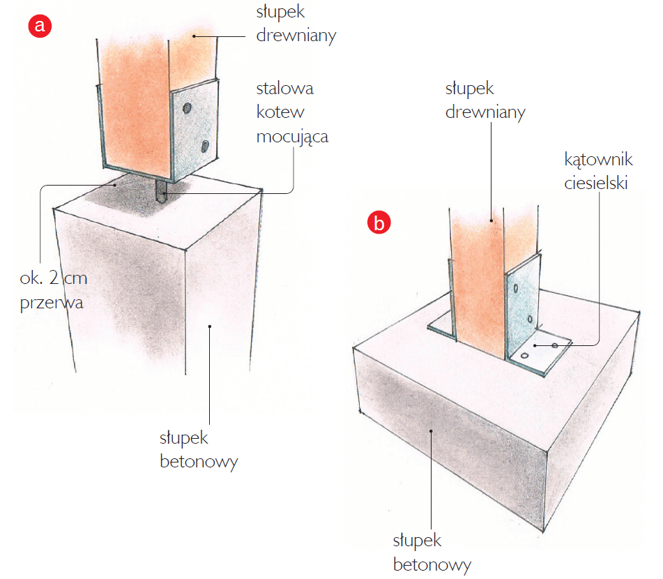

Dla stabilności całej drewnianej konstrukcji zadaszenia na tarasie kluczowe jest ich prawidłowe osadzenie w podłożu tarasu. Można to zrobić na dwa sposoby, w zależności od tego, z jakiego materiału jest taras.
Taras może być:
  • betonowy - drewniane belki mocujemy za pomocą stalowych kotew, które zapewnią ok. 2-centymetrowe uniesienie słupka ponad podłogą. Drewno nie może się bowiem stykać z wilgotnym betonowym podłożem, bo mogłoby to skutkować jego biologiczną degradacją;
  • drewniany - po nasączeniu spodu podpór impregnatem mocuje się je za pomocą kątowników ciesielskich.
Schemat wykonania: Lekka konstrukcja zadaszenia tarasu

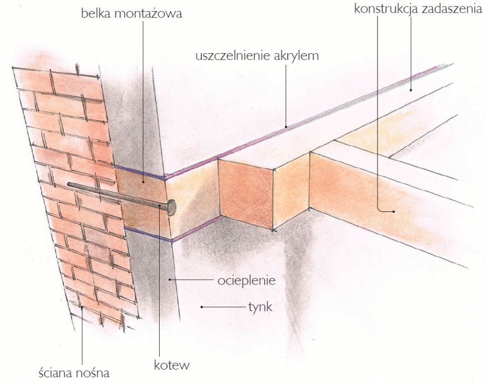

Konstrukcję zadaszenia tarasu trzeba też stabilnie zamocować do ściany domu. Jeżeli jest ona dwuwarstwowa, to - podobnie jak w przypadku markizy - nie da się użyć zwykłych kołków. W ociepleniu należy umieścić sztywną podporę dystansową, przylegającą bezpośrednio do muru nośnego. Może to być drewniana belka osadzona w wyciętym w styropianie lub wełnie kanale, na której oprze się dach. Takie rozwiązanie wiąże się jednak z ryzykiem powstania mostka cieplnego.
Innym wariantem mocowania zadaszenia tarasu jest umieszczenie w ociepleniu (co ok. 1 m) punktowych podpór w formie drewnianych klocków i zamocowanie do nich - już na ociepleniu - pionowych słupów, stanowiących oparcie dla konstrukcji.
Po jej wykonaniu można przystąpić do montażu porycia na dachu zadaszeniu tarasu. W tej roli świetnie sprawdzają się na zadaszenie tarasu przezroczyste płyty z poliwęglanu, ewentualnie z PVC lub płyty faliste. Mocuje się je do belek dachowych łącznikami zalecanymi przez producenta materiału pokryciowego.
Ważne, by utworzyć przynajmniej 15% spadek zadaszenia, zapewniający szybki spływ wody opadowej i samooczyszczanie (orynnowanie nie jest konieczne). Nie można też zapomnieć o wykonaniu przy ścianie domu z przylegającym zadaszeniem blaszanego fartucha ochronnego, który ochroni elewację przed zachlapaniem i podciekaniem wody pod pokrycie.
Schemat zamocowania zadaszenia do ściany dwuwarstwowej.
Schemat zamocowania zadaszenia tarasu do ściany dwuwarstwowej.
Schemat: Dwa sposoby osadzenia słupka zadaszenia: przy użyciu kotwy lub za pomocą kątownika
Dwa sposoby osadzenia słupka zadaszenia tarasu: przy użyciu kotwy (a), za pomocą kątownika (b).
