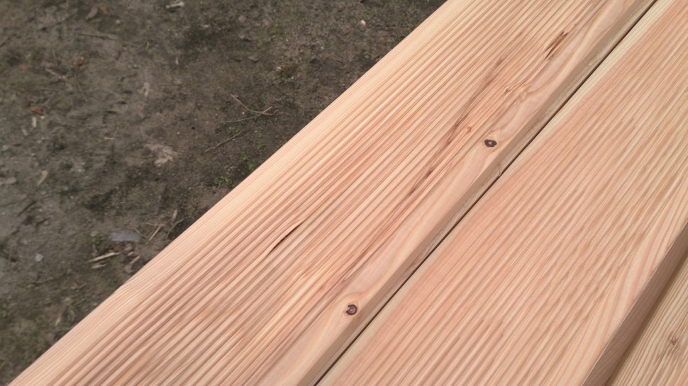

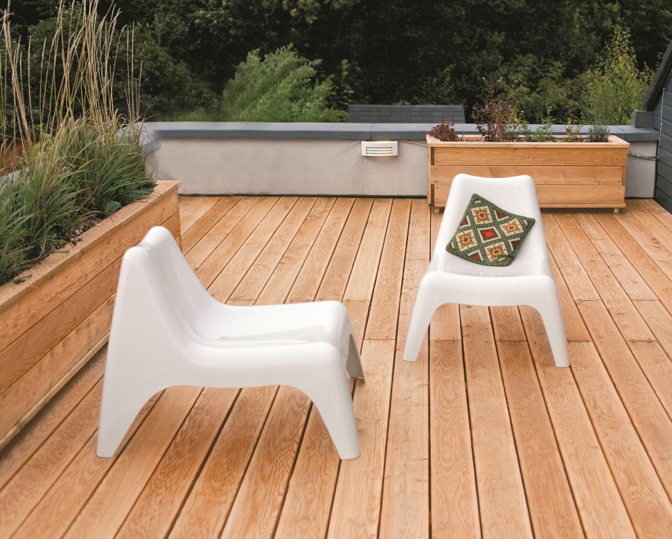

Na nawierzchnię tarasu z drewna wybiera się modrzew, bangkirai, ipe, merbau. Wykorzystuje się deski ryflowane, które dzięki rowkom są mniej śliskie i mniej się paczą.
Drewno na taras
Na taras stosuje się deski ryflowane, najczęściej z modrzewia, bangkirai, ipe, merbau. (fot. T. Rybarczyk)

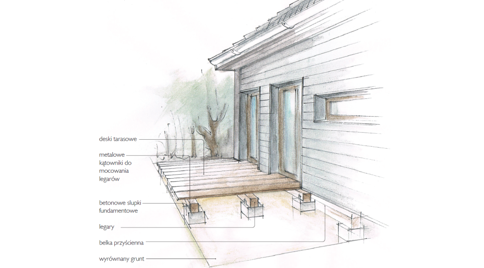

W zależności od jego kształtu i różnicy poziomów pomiędzy posadzką na parterze a planowaną nawierzchnią, taki taras można wykonać na wiele sposobów. Jeżeli różnica ta jest duża, buduje się go na słupkach, które utrzymują ponad poziomem terenu nośny ruszt z belek. Jeśli jest ona mała - stelaż taki układa się na bloczkach betonowych.
Taras można też przygotować w sposób tradycyjny - na legarach drewnianych, które stanowią ruszt nośny. Powinny być one rozstawione co 50-100 cm w zależności od grubości desek, by na nich położone się nie uginały. Do ich mocowania należy używać nierdzewnych wkrętów albo gwoździ ocynkowanych, aby uniknąć rdzawych zacieków. Deski przykręca się do legarów, zachowując między nimi przynajmniej 3 mm przerwę. Trzeba pamiętać o 1,5% spadku, by woda opadowa swobodnie spływała wzdłuż ryflowania elementów.
Schemat wykonania tarasu o konstrukcji drewnianej opartej na betonowych podporach i legarach, wykończonego deskami
Schemat wykonania tarasu o konstrukcji drewnianej opartej na betonowych podporach i legarach, wykończonego deskami.

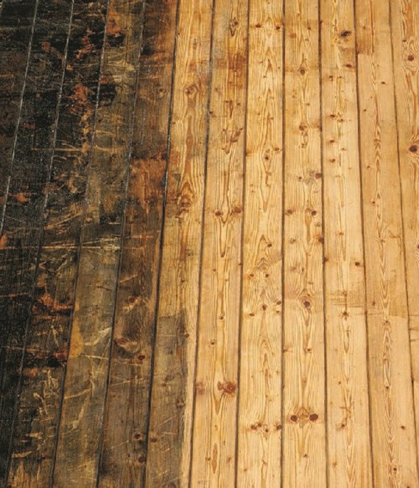

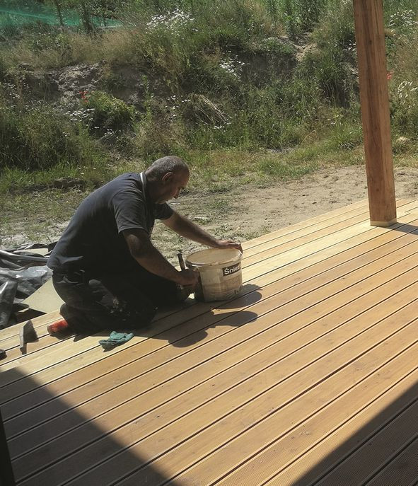

Deski i konstrukcję zabezpiecza się przed niszczącym działaniem czynników atmosferycznych olejem lub impregnatem. Nanosi się go co najmniej dwukrotnie. Przed każdym letnim sezonem taras powinno się umyć, przeszlifować i ponownie nasączyć olejem lub impregnatem.

Przed każdym letnim sezonem, deski należy umyć myjką ciśnieniową i ponownie zabezpieczyć olejem lub impregnatem. (fot. z lewej: Jaf, fot. z prawej: T. Rybarczyk)

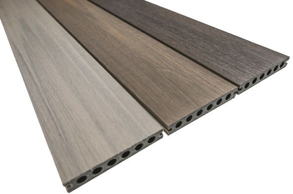

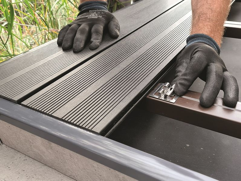

Kupuje się je przygotowane do samodzielnego montażu albo można zlecić to firmie, która je sprzedaje. Każdy zestaw zawiera deski (z profilem pełnym bądź komorowym), legary, spinki do łączenia, listwy wykończeniowe. W systemach z kompozytu, nie przewiduje się ich przewiercania wkrętami.
Elementy z kompozytu najczęściej mają budowę komorową. (fot. Jaf)

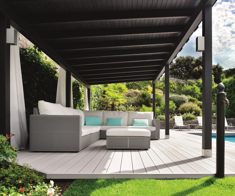

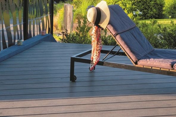

Deski z kompozytu coraz częściej zastępują drewno. Są bowiem od niego znacznie trwalsze i nie trzeba ich konserwować. (fot. z lewej: DLH, fot. z prawej: Deceuninck)
Zadaszony taras o podłożu wykonanym z antypoślizgowej, odpornej deski kompozytowej
Zadaszony taras o podłożu wykonanym z antypoślizgowej, odpornej deski kompozytowej, dostępnej w wariancie gładkim i drobno ryflowanym. (fot. Timberline)

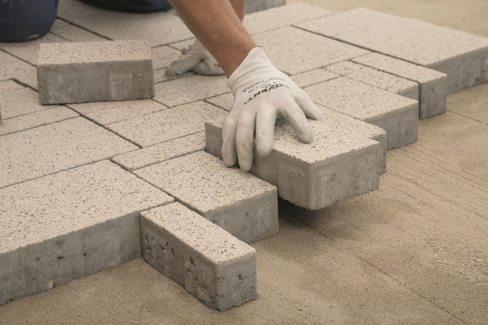

3) Taras na gruncie wykonany z kostki betonowej
Produkty betonowe różnią się nie tylko wielkością i kształtem, ale także kolorem oraz rodzajem wykończenia powierzchni - szlifowana, z posypką. Najlepiej wygląda taras wyłożony tym samym materiałem, co ścieżki i podjazd.

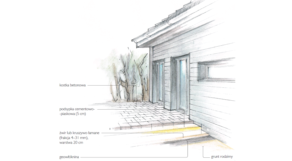

Przy takiej nawierzchni wykonuje się taką samą podbudowę, jak w przypadku ścieżki, tj. z zagęszczonej warstwy kruszywa o grubości 10-20 cm. Każdą porcję o grubości 10 cm należy ubić zagęszczarką mechaniczną. Na takiej bazie wysypuje się piasek (czasem zmieszany z cementem), a na nim układa się kostkę. Obrzeża stabilizuje się krawężnikami osadzonymi na fundamencie. Przestrzeń między elementami wypełnia się piaskiem.
Podbudowy nie należy wykonywać na humusie, tj. części wierzchniej gruntu biologicznie czynnej (glebie). Trzeba ją usunąć aż do gruntu rodzimego. Jeśli to podłoże nie przepuszcza wody, to zaleca się głębsze wykorytowanie tego obszaru i ułożenie warstwy rozsączającej z piasku lub kruszywa.
Warstwy tarasu na gruncie z nawierzchnią z kostki betonowej - schemat wykonania
Warstwy tarasu na gruncie z nawierzchnią z kostki betonowej.
Na tak wykonanej powierzchni, przy niezbyt intensywnych opadach deszczu, wnikać będzie tylko drobna część wody, większość spłynie po powierzchni. Za obrzeżem warto jednak zaplanować opaskę, np. z ozdobnego żwiru, drobnych kamieni, przez którą do ziemi będzie wsiąkać jej nadmiar, spływający z tarasu.

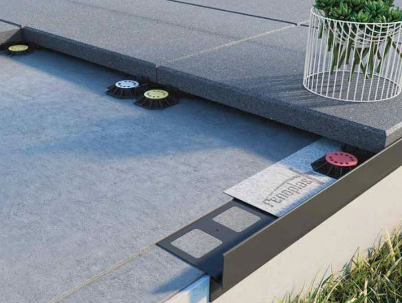

Taras wykończony deskami kompozytowymi (fot. z lewej) i płytami betonowymi (fot. z prawej) ułożonymi na wspornikach montażowych i innych elementach stanowiących kompletny system tarasowy. (fot. Renoplast)

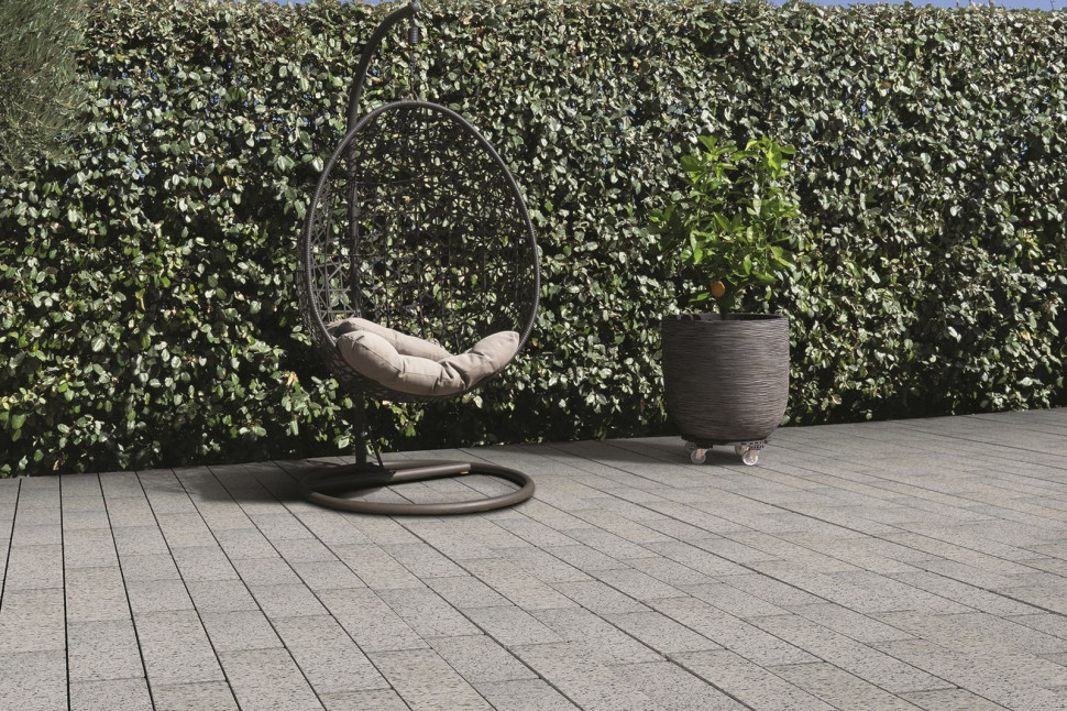

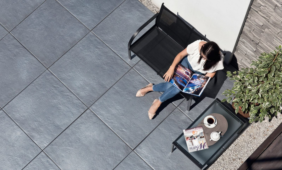

4) Taras na gruncie wykonany z betonowych płyt wielkoformatowych
Na zastosowanie płyt wielkoformatowych najczęściej decydują się właściciele domów zaprojektowanych w nowoczesnym, minimalistycznym stylu. Produkuje się je w różnorodnych rozmiarach, kształtach, kolorach i fakturach. Z elementów w formie kwadratów i prostokątów łatwo uzyskać, bez wielkiej ilości odpadów, nawierzchnię tarasu w podobnym kształcie. W sprzedaży dostępne są również płyty trapezowe, oraz o zarysie okrągłym.

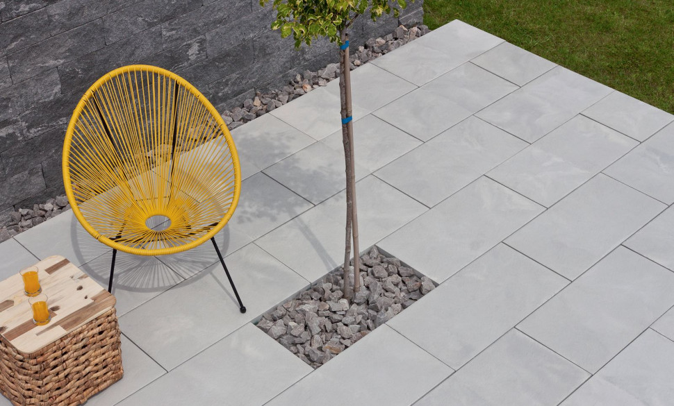

Płyty betonowe układa się tak samo jako kostkę. Najważniejsza jest solidna, utwardzona podbudowa. Szczeliny między elementami wypełnia się piaskiem.
Tarasowe płyty betonowe w większym formacie
Tarasowe płyty betonowe w większym formacie układa się znacznie szybciej niż standardową kostkę. (fot. Vestone)
Prostokątne płyty w kolorze beżowym można połączyć np. z grafitową kostką, ułożoną na obrzeżach tarasu oraz wokół rabat
Prostokątne płyty w kolorze beżowym można połączyć np. z grafitową kostką, ułożoną na obrzeżach tarasu oraz wokół rabat. (fot. Vestone)
Płyty betonowe do stosowania na tarasie, mają różną wielkość, kształt i kolor. (fot. Bruk-Bet)

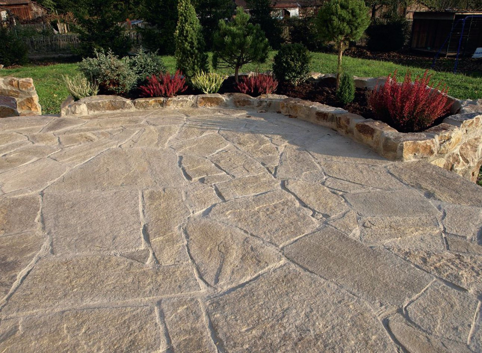

5) Taras na gruncie wykonany z kamienia
To najtrwalszy materiał nawierzchniowy. Kostki i płyty wycina się ze skał - granitu, bazaltu, serpentynitu, sjenitu, gnejsu. Na tarasie przetrwają kilkadziesiąt lat w zasadzie bez żadnej konserwacji, pod warunkiem zaimpregnowania ich tuż po ułożeniu.
Jeśli nawierzchnię buduje się z dużych płyt kamiennych, a nie z drobnych elementów, zdecydowanie należy zatrudnić doświadczonych fachowców. Taki materiał na tarasie na gruncie układa się podobnie jak kostkę betonową. Najpierw w obrębie jego zarysu usuwa się górną warstwę gruntu, następnie formuje wykop, którego dno wyściela się geowłókniną (chroni ona przed zmieszaniem się dosypanego kruszywa z rodzimym gruntem). Na brzegach mocuje się obrzeża tarasu, a w samym wykopie formuje podbudowę z kruszywa i piasku. Do podsypki piaskowej dodaje się cement (1 worek na 5 m3 piasku), miesza na sucho, zagęszcza mechanicznie i profiluje spadek co najmniej 2%. Podłoże wykańcza się wybranymi elementami z kamienia.
Taras z płyt kamiennych (gnejsu)
Taras z gnejsu. Płyty kamienne oferowane są w różnej wielkości, nawet do 2 szt./m2, z łupanym licem i tyłem oraz nieregularnymi lub ciętymi brzegami. (fot. urok-kamienia.pl)

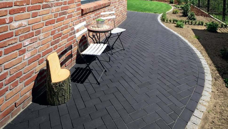

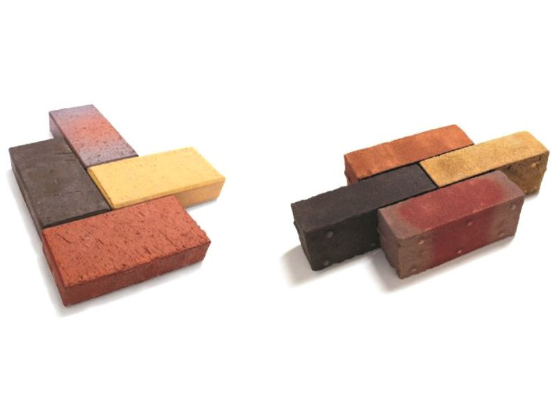

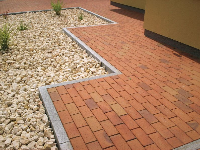

6) Taras na gruncie wykonany z bruku klinkierowego
Wyjątkowo trwałym, odpornym na zabrudzenia, odbarwienia i działanie czynników atmosferycznych materiałem jest klinkier. Jego kolor zależy od właściwości zastosowanej gliny, którą poddaje się specjalnemu procesowi wypalania. Takie wyroby można układać na różne sposoby i wykorzystywać także jako krawężniki i obrzeża tarasu.
Cegła brukowa powinna być ulokowana na stabilnej, równej podbudowie, zapewniającej odpowiednią przepuszczalność wody. Do fugowania należy stosować piasek, który dobrze wypełni przestrzenie i jednocześnie zabezpieczy obiekty przed przesuwaniem. Elementy ułożone luźno na podsypce można wykorzystywać wielokrotnie, przenosić w inne miejsce.
Kostek nie trzeba impregnować, ulegają samooczyszczeniu pod wpływem deszczu. Na bruku w zacienionych miejscach i tam, gdzie zimą używana jest sól drogowa, mogą się pojawiać wykwity oraz zazielenienia. Należy je usuwać wodą.
Taras na gruncie wykończony grafitowym brukiem klinkierowym
Bruk klinkierowy to nie tylko kostki w odcieniach czerwieni i brązów. Obecnie najmodniejsze są wersje grafitowe. (fot. Vandersanden)
Bruk klinkierowy w tradycyjnych kolorach pasuje do elewacji w podobnych odcieniach. (fot. Vandersanden)
