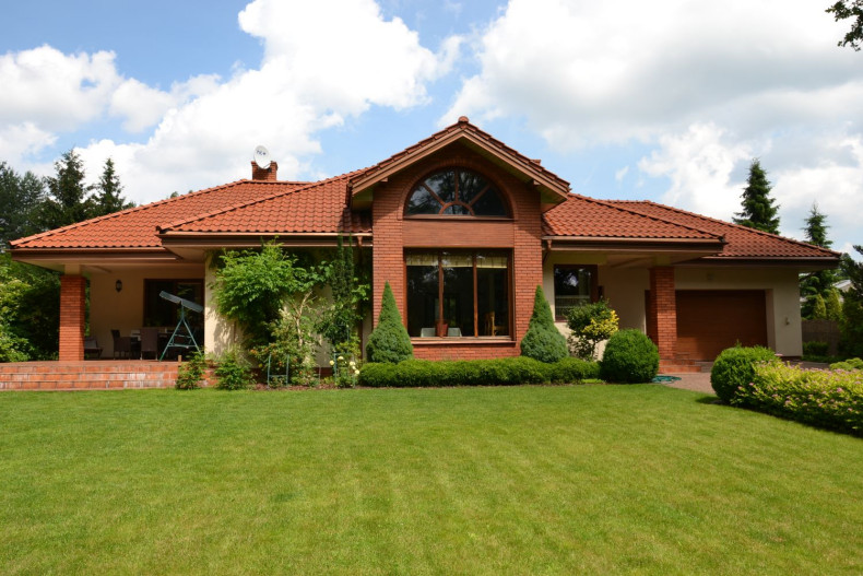

Widok na front domu (taras po lewej)
Zadaszona wnęka z tarasem i garaż są symetrycznie rozstawione w bryle parterowego budynku.
