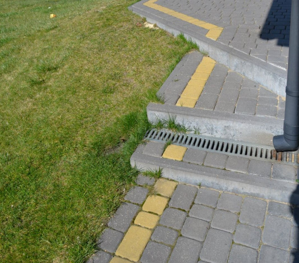

Decyzja: budując dom, od razu zdecydowaliśmy się na przygotowanie narożnego nasypu pod taras na gruncie. Mąż kupił pospółkę i wyselekcjonowany drobny gruz betonowy. Na wyprofilowanie nasypu o wys. 60 cm i szerokości ponad 4 m zużyliśmy 5 wywrotek pospółki, a dolną warstwę podkładu utworzyliśmy z gruzu. Nasyp osiadał później 2 lata pod własnym ciężarem. Rozłożyliśmy na nim drewniane palety, które czasowo zastąpiły nam nawierzchnię.
Kiedy nadszedł czas na ułożenie porządnej nawierzchni tarasu, ścieżek i podjazdu do garażu, wezwaliśmy fachowców ze składu bruków. To oni ułożyli na tarasie resztę podkładu i kostkę. Celowo kupiliśmy kostkę w trzech rozmiarach, żeby nawierzchnia nie wyglądała zbyt jednolicie, a podczas układania nie trzeba było ciąć bruku i produkować odpady. Szary i żółty kolor kostki dopasowaliśmy do koloru dachu i elewacji. Aby nawierzchnia była stabilna, zastosowaliśmy grube i głębokie krawężniki.

Schody tarasowe też podparto grubymi krawężnikami. Wzdłuż jednego ze stopni poprowadzono rurę odprowadzającą deszczówkę z dachu

Na zdjęciu otwierającym: Obrzeże tarasu tworzą krawężniki o szer. 8 cm, wkopane na gł. 30 cm
