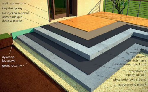

Budowę tarasu wykończonego płytkami należy zacząć od wyznaczenia zarysu tarasu i usunięcia humusu (jeśli grunt jest gliniasty, niezbędne będzie też wykonanie drenażu). Następnie, na zagęszczonej warstwie piasku, wylewa się betonową płytę (beton klasy co najmniej C12/15), a na niej układa hydroizolację. Kolejnym krokiem jest rozprowadzenie warstwy wyrównawczo-spadkowej, a potem elastycznej zaprawy uszczelniającej. Po tych czynnościach, rozprowadza się klej elastyczny, układa płytki i fuguje.
Układ warstw tarasu na płycie betonowej, wykończonego płytkami ceramicznymi
Taras wykończony płytkami - dylatacja obwodowa
Aby zniwelować naprężenia konstrukcji, bezwzględnie należy pamiętać o dylatacji obwodowej – oddzieleniu tarasu od ścian domu szczeliną o grubości ok. 2 cm i wypełnieniu jej elastycznym materiałem (np. paskiem styropianu). Szczeliny o szerokość około 1 cm powinny też przecinać płytki i betonowe podłoże, tworząc pola o powierzchni 3–4 m². Wypełnia się je specjalną taśmą dylatacyjną.
