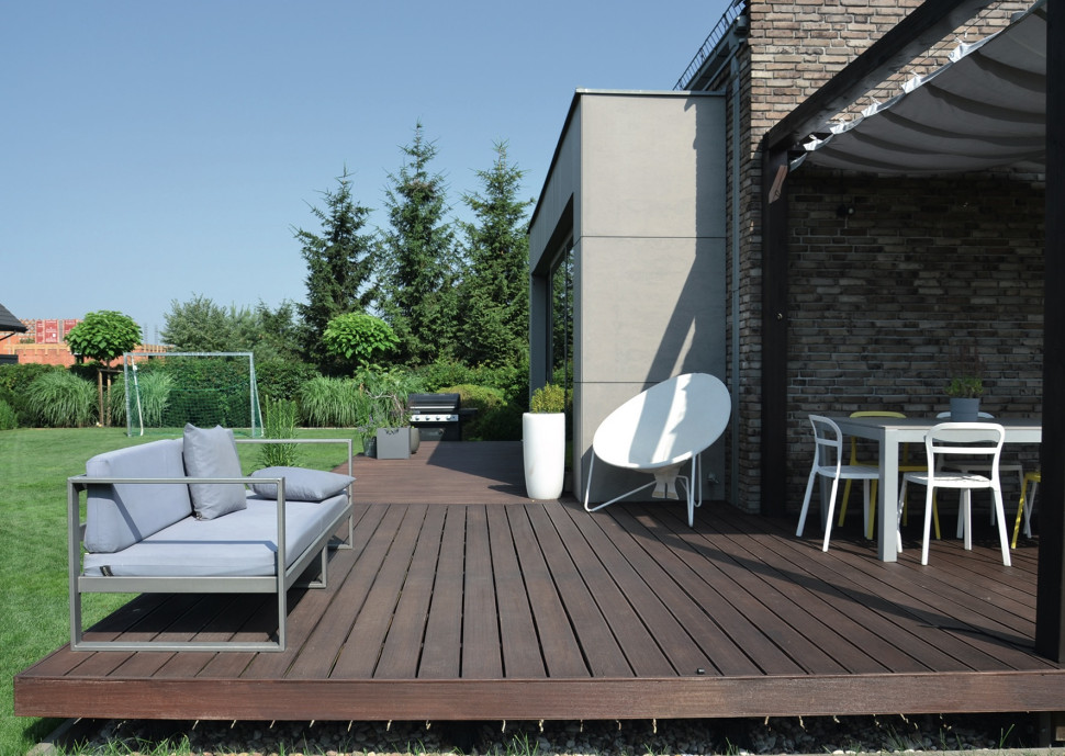

Kasia i Kamil za swój taras z drewna egzotycznego o powierzchni 60 m2, zapłacili razem z robocizną 24 000 zł (prawie 10 lat temu - obecnie cena za wykonanie takiego tarasu z drewna wyniosłaby ok. 45 tysięcy złotych). Taras jest narożny, częściowo zadaszony pergolą z ruchomymi roletami. Podłoga tarasu została wykonana z drewna egzotycznego bangkirai (deski ryflowane); legary – z bangkirai.
taras drewniany
Taras z drewna bangkirai oparto na betonowym punktowym fundamencie. Na wschodniej odnodze, właściciele samodzielnie postawili pergolę (fot. archiwum prywatne właścicieli)
O swoich doświadczeniach w budowie i użytkowaniu tarasu drewnianego opowiadają Kasia i Kamil: - Chociaż w gotowym projekcie domu przewidziano taras tylko z tyłu, to woleliśmy mieć większy i narożny. Dzięki tej zmianie mamy do niego dostęp z salonu i jadalni, to bardzo wygodne. Z tego kroku jesteśmy szczególnie zadowoleni, podobnie jak z dodania pergoli z roletami. Chociaż ogród założyliśmy samodzielnie (według projektu architektki krajobrazu), to skonstruowanie tarasu drewnianego zleciliśmy fachowcowi. Podest musi być bezpieczny, starannie wykonany. Zależy nam też na wyglądzie tarasu drewnianego, trwałości, uniknięcie remontu - dlatego zastosowaliśmy na taras drewno bangkirai. Takie zarekomendował wykonawca. Pergolę postawiliśmy sami, z klejonej kantówki sosnowej. Ruchome zadaszenie tarasu to pomysł nasz, dzieło mamy.
Rady i przestrogi Kasi i Kamila: – Wykonawca pod taras wylał z betonu stopy fundamentowe (60 cm), rozmieścił je co 100 cm. Między nimi a legarami zastosował podkładki z tworzywa sztucznego. Nawierzchnię ułożył na wysokości 40 cm, wyprofilował dobry spadek. Dzięki temu woda opadowa dobrze spływa wzdłuż ryfli na trawnik. Deski tarasowe przytwierdził do legarów wkrętami do drewna, zachowując szczeliny 5 mm. Kilka elementów wypaczyło się z czasem pod wpływem zmiennej pogody (ryflowanie nie pomogło), poderwało mocowanie. Te zniszczone wykonawca niedawno wymienił na nowe, nie mieliśmy z tym kłopotu. Naprawy warto uwzględnić przy wyborze tarasu drewnianego – wichrowanie się, nawet po wysuszeniu i ryflowaniu, bo to cecha drewna. Wiadomo, że tarasów z drewna egzotycznego nie trzeba impregnować, lecz przez kilka pierwszych lat użytkowania raz w roku nasączaliśmy elementy olejem do tego przeznaczonym. Dzięki temu wyglądały świeżo, ładnie. Od trzech lat już go nie robimy, bo planujemy zmianę koloru naszego tarasu drewnianego. Nie zamierzamy dopuścić do naturalnego patynowania na srebrzysto szary kolor, tylko wykorzystać barwiony olej, jeszcze zastanawiamy się nad odcieniem.

Kamil i Kasia uprzedzamy – przy narożnym układzie, widoczna jest różnica w płowieniu oleju na deskach skierowanych na południe, a tych ułożonych na wschód. Trzeba na drewnianym tarasie dość często przestawiać donice i inny sprzęt, bo inaczej deski się odbarwiają. Mimo to, nie żałujemy zastosowania drewna egzotycznego. To trwały budulec, o szlachetnym i eleganckim wyglądzie. Po naszym tarasie drewnianym można przejść na bosaka nawet w trakcie największego upału. To istotna cecha, bo mamy troje ruchliwych dzieci.
taras drewniany

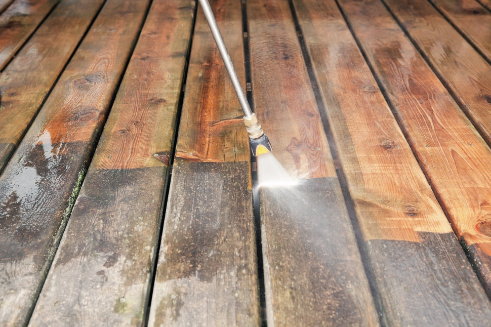

Deski drewniane na tarasie lub z kompozytu mogą być gładkie lub ryflowane. Myje się je wodą z węża lub myjki ciśnieniowej (fot. JAF POLSKA)
Drewno egzotyczne na taras jest, niestety, droższe od betonu, albo desek kompozytowych. Kiedy w 2015 r. budowaliśmy taras, różnica nie była jednak duża, wynosiła 10–15%. To nas zachęciło do jego wyboru, obecnie cena drewna egzotycznego na taras wzrosła dwukrotnie. Radzimy pamiętać o ułożeniu, np. włókniny, na gruncie pod podestem w celu zabezpieczenia przed przerastaniem trawy, chwastów przez szpary między deskami.
Zadbaliśmy nie tylko o komfortowy kształt i wielkość tarasu, wysokiej klasy budulec, lecz także o funkcjonalne umeblowanie. Zleciliśmy ślusarzowi wykonanie na taras kanap według naszego projektu. Z zaimpregnowanych przeciwdeszczowych tkanin, mama Kamila uszyła materace i poduchy na kanapy. Nawet w zimie lubimy na naszym drewnianym tarasie grillować, zatem postaraliśmy się o dobry model tego ogrodowego urządzenia. Oczywiście nie przygotowujemy posiłków na podeście, unikamy jego zaplamienia tłuszczem.
