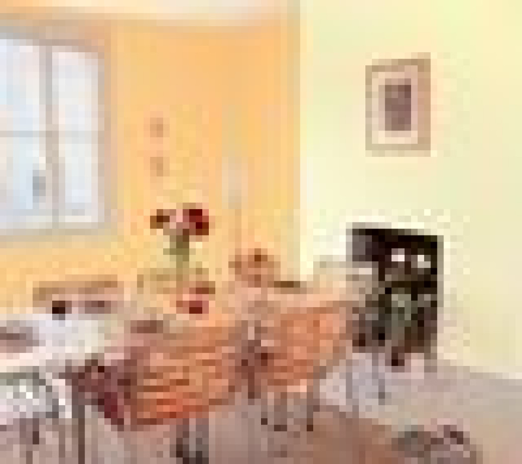

Remontowane ściany można pokryć gładzią, pomalować, wytapetować, przykleić płytki ceramiczne lub zamontować panele ścienne. Do każdego sposobu wykończenia powierzchnie ścian trzeba odpowiednio przygotować.
Ściany wewnętrzne
 (fot. Dulux)
Renowacja ścian poprawia estetykę wnętrz, jest niezbędna po zakończeniu prac związanych z wymianą instalacji domowych, a także po zmianie układu pomieszczeń, czyli wtedy, gdy dostawiane są nowe ściany.
