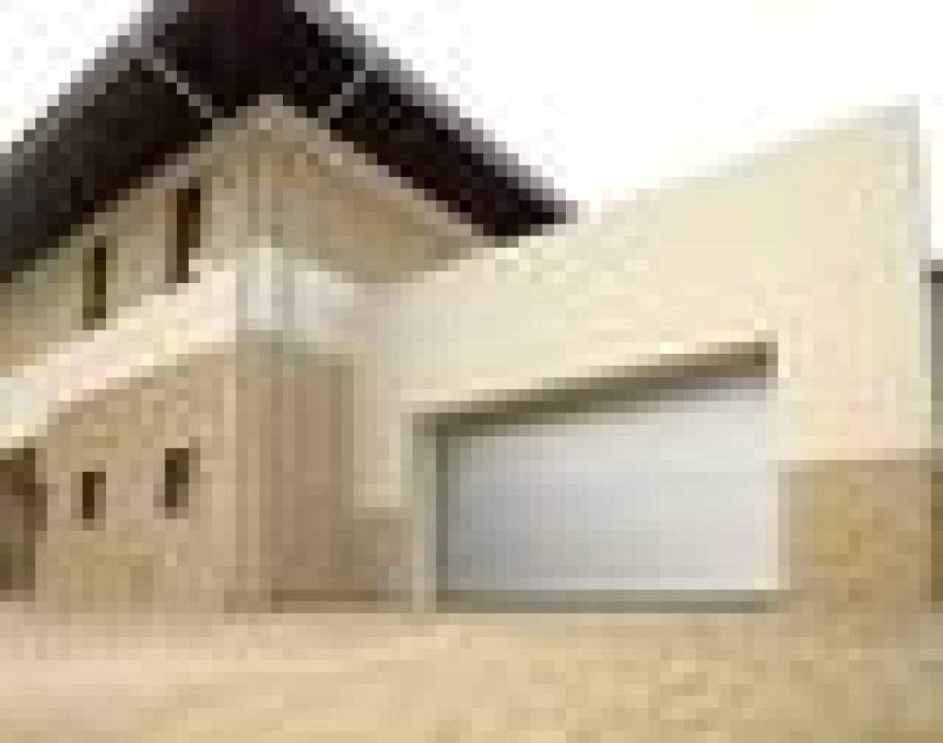

Czas wymienić starą bramę garażową. Nowa powinna być oczywiście bardziej funkcjonalna, ale... co to znaczy? Czy ma być uchylna, czy może segmentowa albo rolowana? Czy zdecydować się na napęd automatyczny? A może przy okazji dokupić nowe drzwi do domu w takiej samej stylistyce?
Wymiana bramy garażowej
 (fot. Krispol)
Nie tylko na takie pytania warto sobie odpowiedzieć. Wymieniając starą bramę na nową, trzeba tę pierwszą zdemontować i przystosować otwór garażowy do nowej. Zakres związanych z tym robót zależy m.in. od rodzaju i wielkości nowej bramy.
