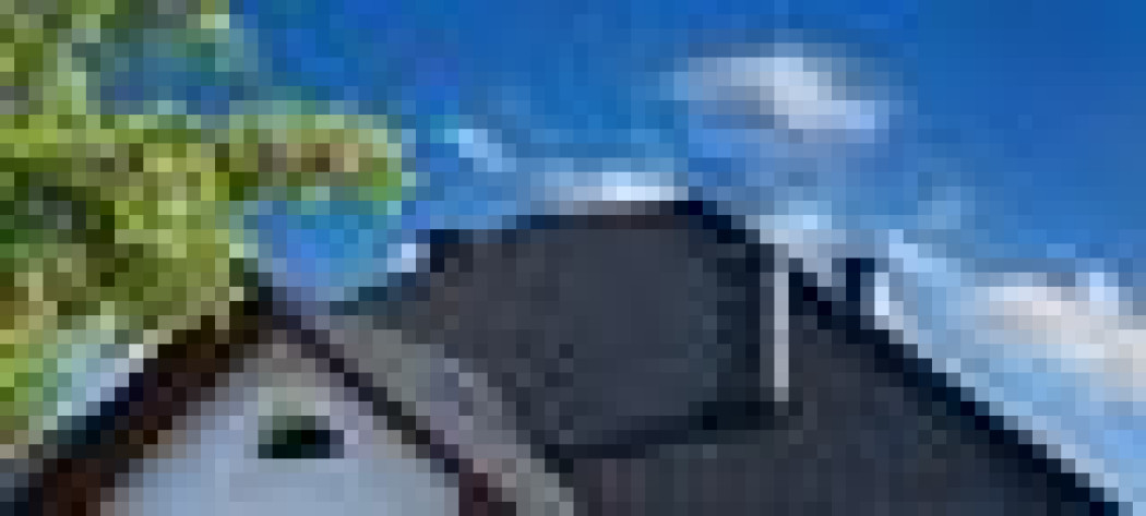

Remont lub modernizacja komina są niezbędne nie tylko wtedy, gdy ujawnią się jakieś jego uszkodzenia. Czasem zmusza nas do tego wymiana kotła grzewczego, zamontowanie w domu nowego urządzenia – na przykład gazowego podgrzewacza wody, a nawet przebudowa wnętrza domu.
Komin
 (fot. Schiedel)
Aby komin funkcjonował prawidłowo, musi być szczelny: to warunek, by miał odpowiedni ciąg zarówno w kanałach odprowadzających produkty spalania, jak i w kanałach wentylacji grawitacyjnej, która powinna zapewniać dostateczną wymianę powietrza w pomieszczeniach.
W trakcie użytkowania komin może ulegać uszkodzeniom, których większość można zobaczyć gołym okiem, np. pęknięcia. Zakłócają one właściwą pracę komina, powodują też niszczenie przylegających do niego ścian i okładzin.
Źle funkcjonujący lub uszkodzony komin stanowi potencjalne zagrożenie dla zdrowia i życia mieszkańców. Mogą zeń przenikać do wnętrza domu trujące gazy, głównie tlenek węgla (czad), może też dojść do pożaru, gdy zapali się nagromadzona wewnątrz komina sadza.
Wstępną ocenę stanu komina i zakres koniecznych prac remontowych można wykonać samemu, sprawdzając jego łatwo dostępne części: wylot i podłączenie do kotła. Kontrolę stanu kanałów spalinowych i wentylacyjnych powinien wykonać kominiarz.
Usunięcie poważniejszych zniszczeń nie zawsze jest możliwe i opłacalne: w takiej sytuacji lepiej zdecydować się na nowy komin.
