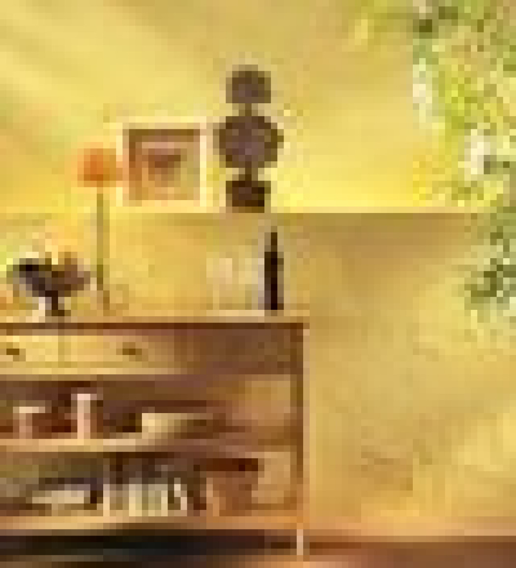

(fot. Dufa) |
Ściany wewnętrzne bez przesady można porównać do aktorek drugiego planu. Niby znajdują się w tle innych elementów wystroju, a jednak są równie ważne dla ostatecznego efektu. Kolorem ścian można tuszować chociażby mankamenty wnętrza lub wprowadzać w nim określony nastrój. Dobrana ze smakiem i wyobraźnią okładzina ścienna może stać się natomiast dominującym elementem aranżacji.
