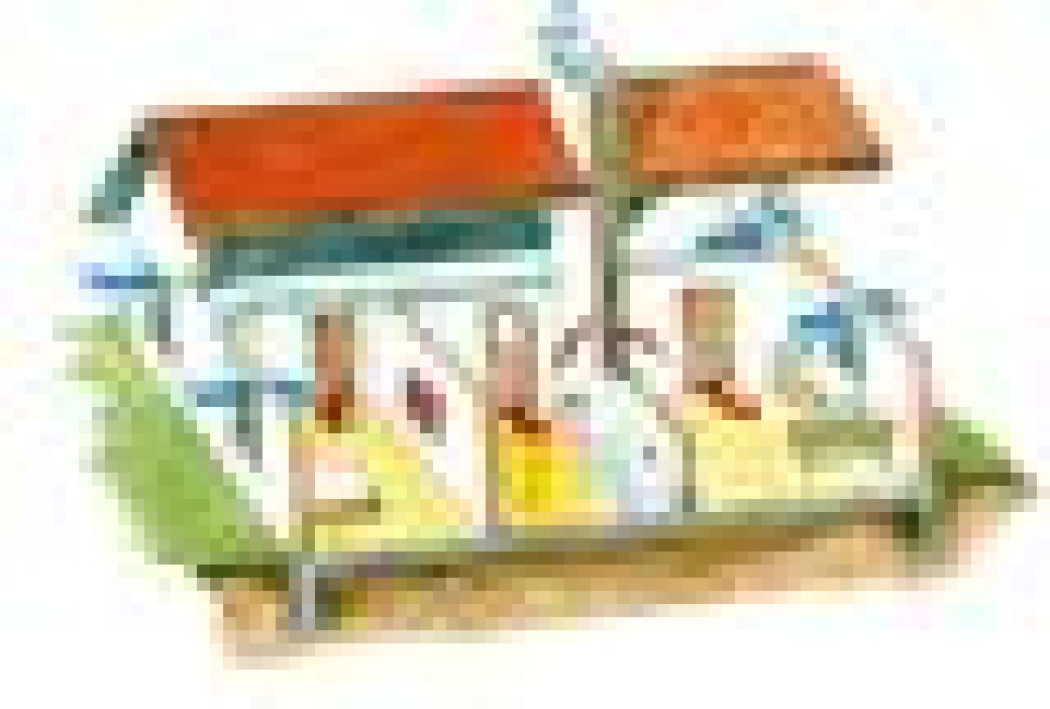

Wszystkim niekorzystnym zjawiskom, których nośnikiem jest zanieczyszczone powietrze, oraz wilgoć może zapobiec wentylacja. Dzielimy ją na grawitacyjną oraz mechaniczną (uznawana jest za bardziej skuteczną).
